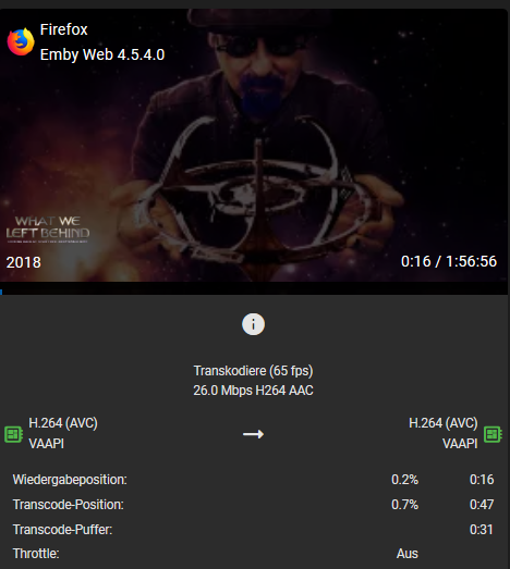

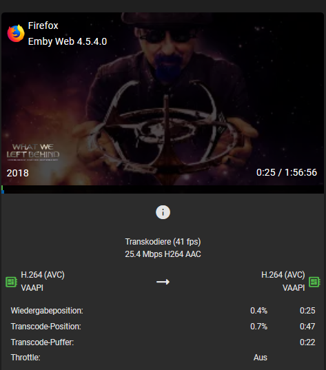

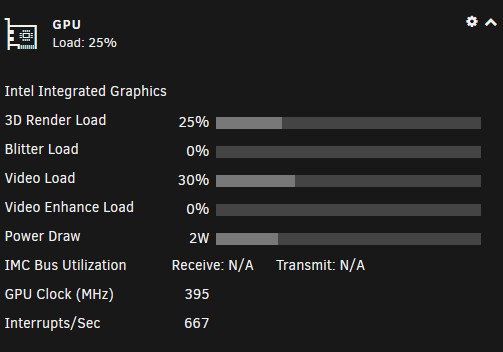

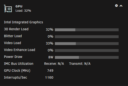

Ja das sind die vergleichsbilder sry hätt die bilder besser beschriften sollen... von oben nach unten ist die reinfolge  6.8.3, 6.9.0, 6.8.3, 6.9.0
