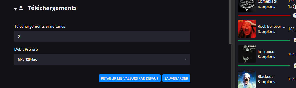

Plutôt pas mal avec une seule restriction, je ne peux télécharger qu'à un débit de 128 kbps. Au-delà, j'ai cette erreur "Votre compte ne prend pas en charge la piste au débit souhaité."
Au fait, tu as bien récupéré l'ARL de ton compte Deezer ?

Concernant mon "ARL", j'ai un compte et effectivement il faut être logé pour télécharger en bonne qualité.

J'ai bien un compte Deezer mais gratuit d'où la limitation ;)
