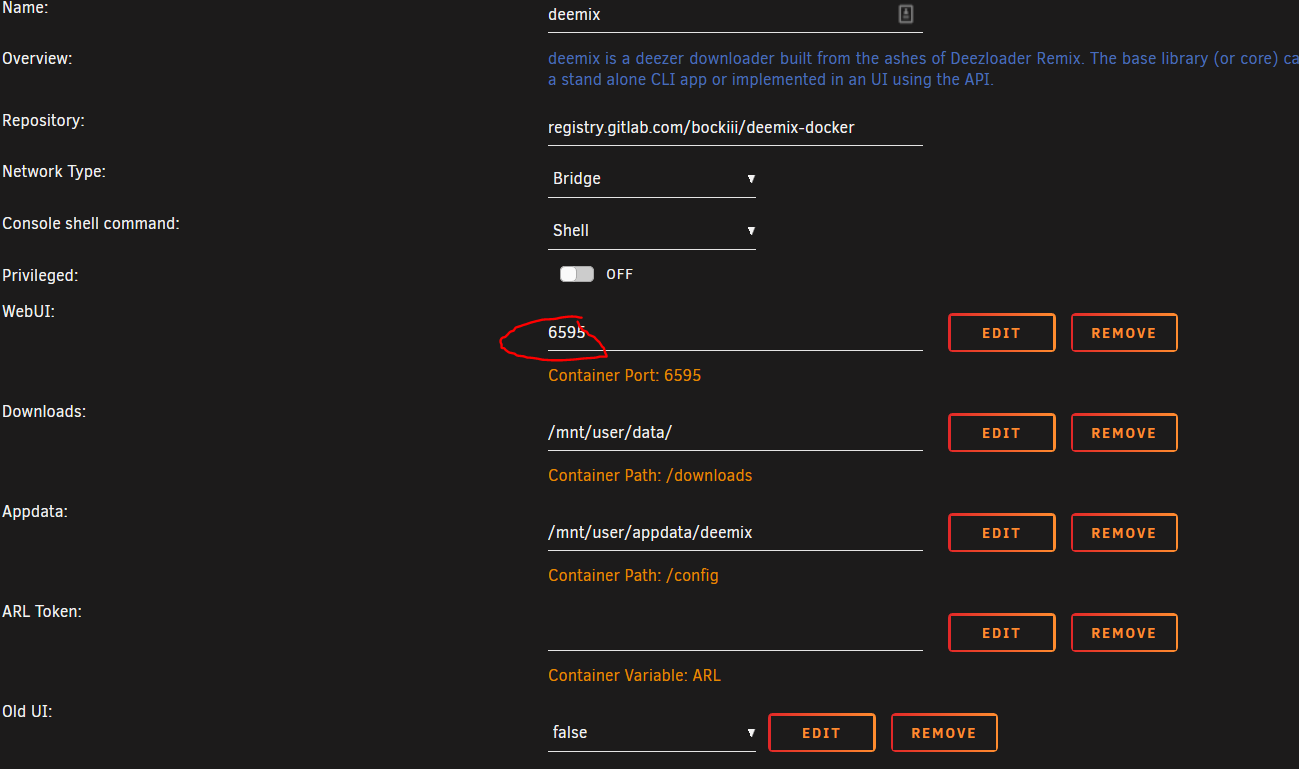

Oui, avec le port que tu as spécifié dans le template. Le template est vide, il faut le remplir comme ci-dessous, j'ai utilisé ce qui était proposé puisque je n'avais rien sur ce port.
J'ai spécifié un chemin pour télécharger, l'appdata était prérempli et pour le Token ARL, je n'ai pas de compte Deezer mais tu dois trouver ça dessus j'imagine.

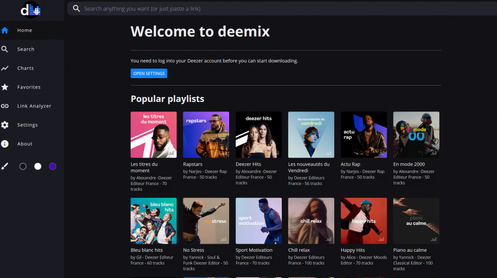

Une fois que tu as laissé le temps au container de démarrer, le WebUI est dispo comme suit :
Je n'ai pas poussé plus loin sans compte Deezer, mais j'imagine qu'il doit y avoir des ressources en ligne sur l'utilisation de Deemix. Ou il y a peut-être d'autre utilisateurs par ici ?

fait nous une copie d'écran de ton template des fois qu'on voit un truc
Oui, bonne idée. Voici :
Ca me semble conforme à ce que j'avais fait oui.

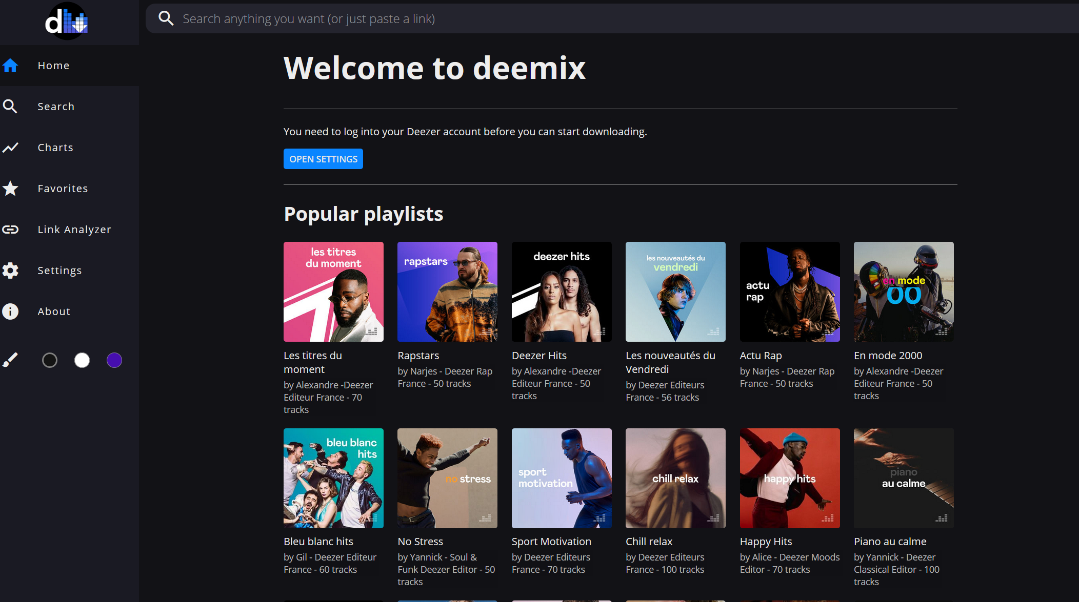

Ca marche !
Je ne sais pas pourquoi, mais ca marche maintenant.
J'ai plusieurs fois désinstallé et réinstaller la chose sans succès.
Cette fois ci je l'ai désinstallé, effacé les fichiers de configuration  via :
# rm -rf /mnt/user/appdata/deemix
Et réinstallé la chose et j'ai accès au "GUI".

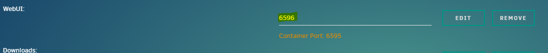

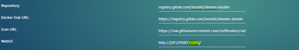

Hello PicPoc,
En mode avancé, tu changes le port :
Puis tu fais pareil ici :
En fait, j'utilise cette technique avec d'autres conteneurs qui utilisent le port 80.
Edited by totor51
