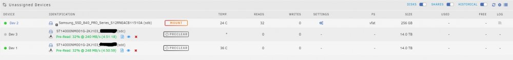

Habe nun endlich alle Teile für meinen Server zusammen und habe heute mit dem PreClear der HDDs begonnen.

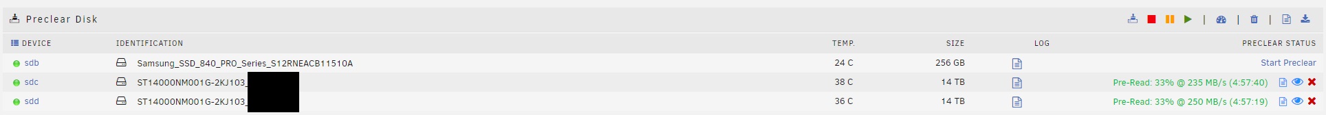

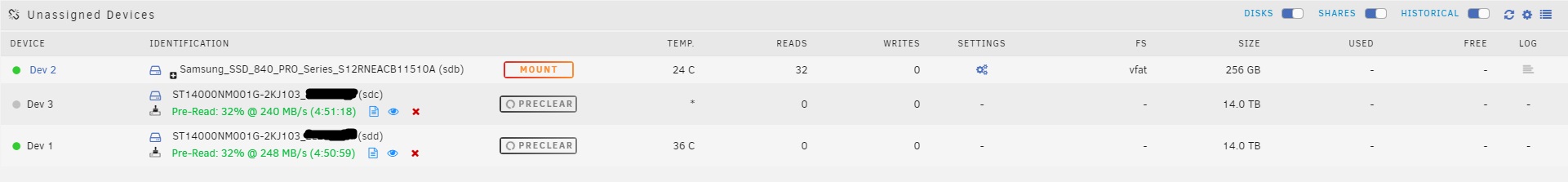

Nun ist mir aufgefallen, dass eine der HDDs keine Temperatur mehr anzeigt und als Offline dargestellt wird.

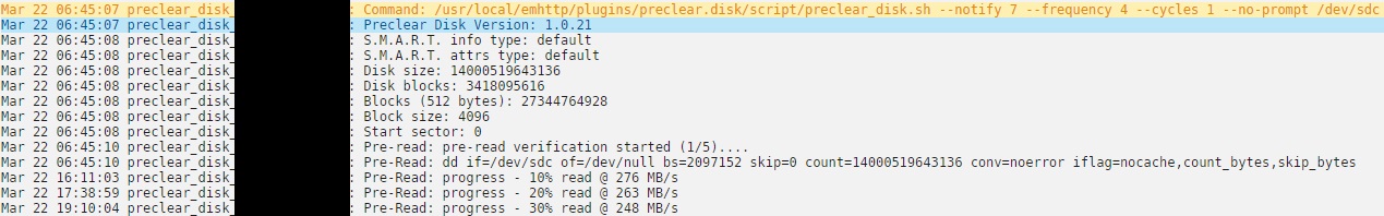

Aber wenn ich mir das PreClear Toll aufrufe sehe ich die Temperatur und diese wird mir als Online dargestellt, auch das LogFile zeigt keine Auffälligkeiten.
Sollte ich das PreClear abbrechen?

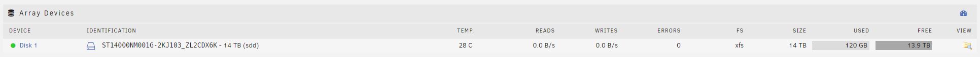

Nach 58h ist der PreClear ohne Fehler durch.
Ich habe nun eine Disk ohne Parity ins Array aufgenommen, um schnell alle Daten raufspielen zu können und füge danach die Parity hinzu.
Nun ist mir aufgefallen, dass bereits 120GB auf der leeren Platte belegt sind, kann mir jemand sagen was die 120 GB sind? Unraid liegt eigentlich nur im RAM bzw auf dem USB Stick oder?
XFS.
