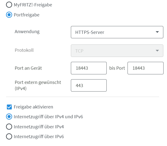

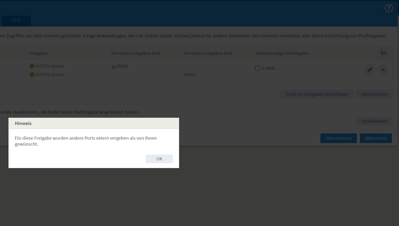

Ich habe ein kleines Problem, wenn ich versuche die Ports weiterzuleiten bekomme ich immer diesen Fehler. Vielleicht kann mir da jemand helfen, habe schon das halbe Internet abgesucht aber finde keine Lösung.
Ja die Fritz!Box ist wirklich nervig in der Hinsicht. Öffne bitte mal die Seite Diagnose > Sicherheit. Hast du da zufällig noch unter "Portfreigaben auf Heimnetzgeräte" was stehen, obwohl du gar keine mehr angelegt hast? Dann hast du das selbe Problem, was ich immer wieder habe. In so einem Fall gehe ich hin und ändere über Heimnetzwerk > Netzwerk > Neztwerkeinstellungen > IPv4 Einstellungen kurz beim DHCP Server die "bis" Adresse von zB 200 auf 201:
Nachdem du diese Änderung übernommen hast, sollten die ungültigen Freigaben wieder weg sein. Mit diesem Trick bekommt man die Fritz!Box auch dazu doppelte (ungültige) Clients in der Netzwerk-Liste zu entfernen.

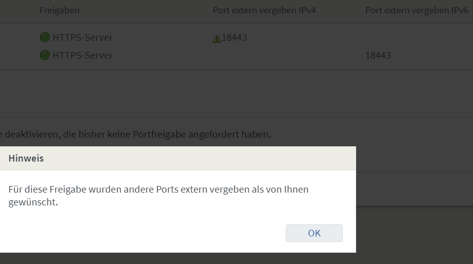

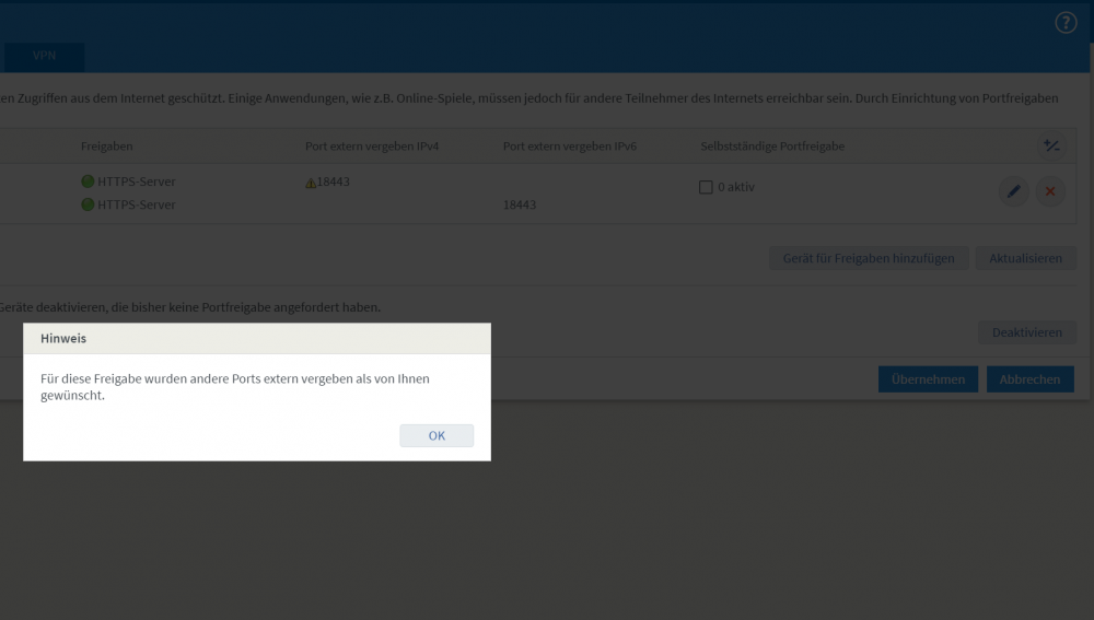

Unter "Portfreigaben auf Heimnetzgeräte" ist nichts mehr gelistet, ich bekomme immer noch den selben Fehler, wenn ich versuche die Ports weiterzuleiten.

Das was du da vor hast kann nicht funktionieren. IPv6 unterstützt nur Portfreigaben, aber keine Weiterleitungen. Brauchst du IPv6? Dann mach es so:
https://forums.unraid.net/topic/110245-support-nginx-proxy-manager-npm-official/?tab=comments#comment-1011152
Dh der Docker Container muss auf 443 lauschen und du musst in der Fritz!Box 443 auf 443 freigeben. Anders geht es nicht.

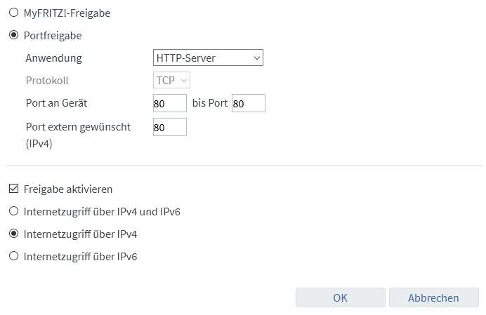

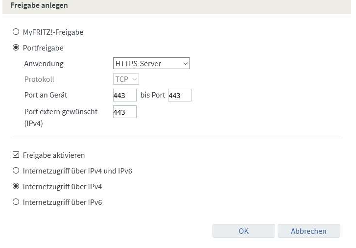

Ich versuche leider immer noch Swag zum laufen zu bekommen, ich hoffe es ist ok, wenn ich nochmal eine dumme Frage stelle. 😃
Portfreigabe sieht jetzt so aus:
326681267_port2.png.8fb8695c64284cd50bf151ded44119fc.png415169455_port1.png.9f3dc9668a1a89e3fce339483efbedee.png

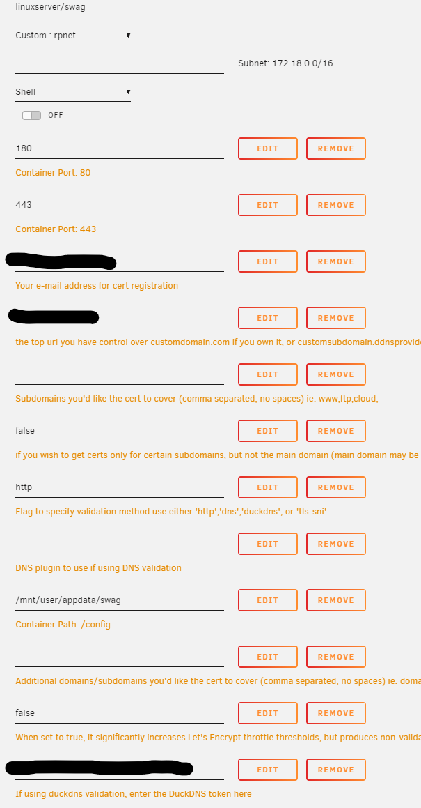

Swag config so:

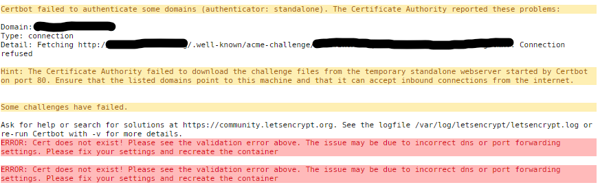

Im Log steht dann immer das:
Ich habe keine Ahnung was ich falsch mache!
Du hast Port 80 freigegeben, aber SWAG lauscht auf Port 180. Da du ja scheinbar nur IPv4 benötigst, kannst du Swag und auf 8080 und 8443 stellen. Im Router dann 80 auf 8080 leiten und 443 auf 8443.
Das Port weiterleiten funktioniert in der Fritzbox irgendwie überhaupt nicht, wenn ich versuche 80 auf 8080 weiterzuleiten, dann bekomme ich den selben Fehler "Für diese Freigabe wurden andere Ports extern vergeben als von Ihnen gewünscht". Langsam glaube ich, dass die Fritzbox das Problem hier ist.
Hattest du diesmal IPv6 abgewählt? Ansonsten deaktiviere doch einfach vollständig IPv6 in der Fritz!Box.

Mit dieser Einstellung, bekomme ich den selben Fehler und "Port extern gewünscht" wird beim speichern automatisch von der Fritzbox wieder auf Port 180 gesetzt.

Das sollte die Fritz!Box eigentlich nur machen, wenn IPv6 im Spiel ist. Bei Diagnose > Sicherheit ist auch nach wie vor keine Freigabe drin?
Ansonsten probier mal über Netzwerk, also da wo die Clients aufgelistet sind, ganz unten die "ungenutzten" zu löschen oder wie das heißt. Schau auch mal ob bei einem Client in der rechten Spalte "Portfreigabe" steht.
Ach ja noch was: Die Fritz!Box selbst hat aber keinen Fernzugang auf Port 80 aktiv? Bzw teste aus Spaß mal 9000 auf 9001 freizugeben. Also einfach mal was anderes als 80.

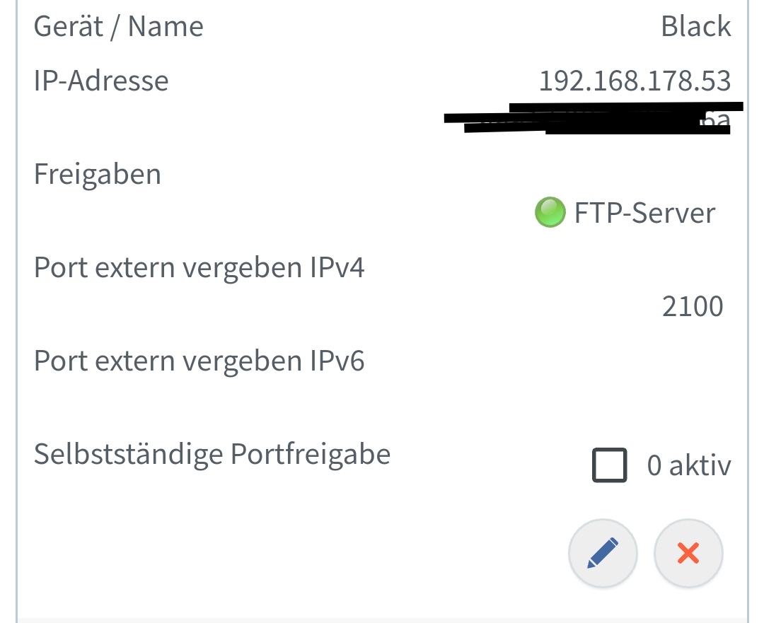

Bei mir geht das jedenfalls (also auch mit ansonstem aktivem IPv6). Hier IPv4 Port 21 (FTP Server) von außen auf Port 2100 lokal:

Bei mir geht das jedenfalls. Hier FTP außen = 21 auf 2100 lokal:
