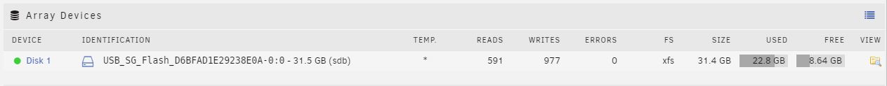

Ich habe einen 32 GB USB-Stick zum Array hinzugefügt.
Danach den USB-Stick formatiert.
Warum sind bei dem Stick schon 22,8 GB benutzt?

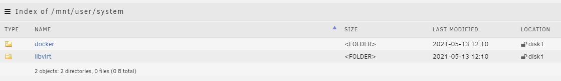

Sind Dateien drauf? Ordner rechts klicken.
Wenn ja. Docker und VM deaktivieren, alle Shares beim Cache auf Yes stellen und den Mover starten. Danach sollte das Array leer sein. Danach alle Shares beim Cache auf No stellen. Docker und VM kann wieder gestartet werden.
Keine Ahnung. Ich habe nichts angelegt.
Der Stick und die beiden SSDs im Pool wurden formatiert.
Das war's.
Danach waren 22,8 GB auf dem Stick.
Nun die Dummy-Frage: Wo muss ich rechts klicken?

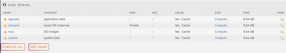

Docker und VM deaktivieren? Wie?
Cache steht auf Yes.
Cache hatte ich nach Start des Array auf Only gestellt, da war der Stick im Array aber schon gefüllt.

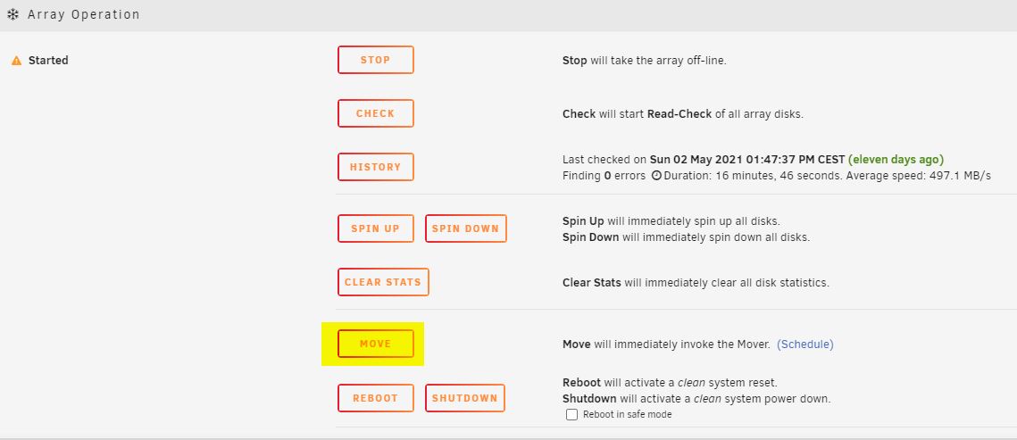

Mover wurde gestartet.
Der Stick im Array benutzt aber immer noch 22,8 GB.

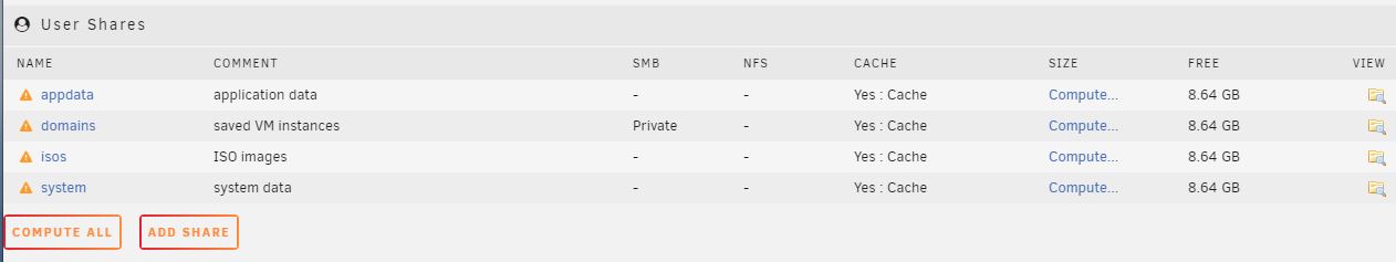

Hm?
Aber man muss doch bei den Shares "Use cache pool:" auf Only stellen, um das Array nicht zu benutzen.

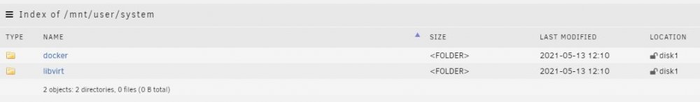

Jetzt habe ich es kapiert mit dem Ordner rechts.
Ja, sind Dateien drauf.
Docker und VM wurden nun deaktiviert.
Aber "Move" verschiebt nichts vom Array auf die Cache-SSDs.

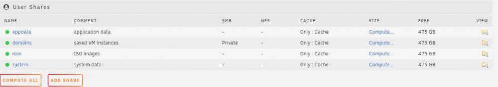

...in Deinem Bild oben steht aber Cache auf "YES", nicht "only".
Du musst das für alle aktuellen shares (appdata, domain, system, ...) machen....in den Ordnern liegen die Docker+VMs.
Dann den Mover nochmal starten.
In den Einstellungen.
Stimmt sorry. Voll verdreht.
Also noch mal:
- Alle Shares beim Cache auf Prefer (Bevorzugt)
- Docker und VM Dienst deaktivieren
- Mover starten
- Alle Shares beim Cache auf Only
- Docker und VM Dienst aktivieren
So sollte es dann wirklich passen ;)

- Mover starten
Genau so passt es.

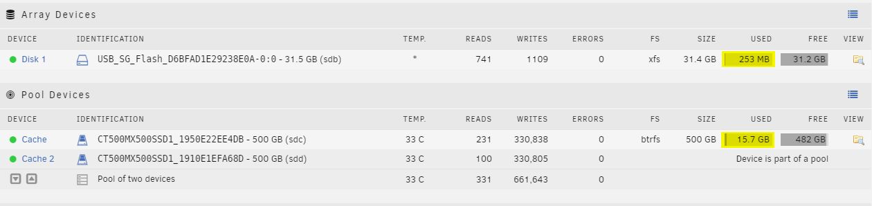

Herzlichen Dank. 👍
Nun ist der USB-Stick im Array leer.
In den Shares wurde jetzt "Use cache pool:" auf Only gestellt.
Genau. Jetzt passt es. Nun werden keine Dateien mehr auf dem Array landen.

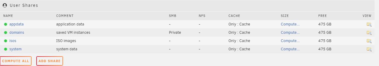

3 hours ago, meute said:
Genau so passt es.
Herzlichen Dank. 👍
...nur als Hinweis...damit das so bleibt, musst Du das für alle shares, auch neue, zukünftige Shares so machen.
Kann ja z.B sein, dass Du Shares benutzen willst um Daten zwischen VMs hin- und her zu kopieren.
