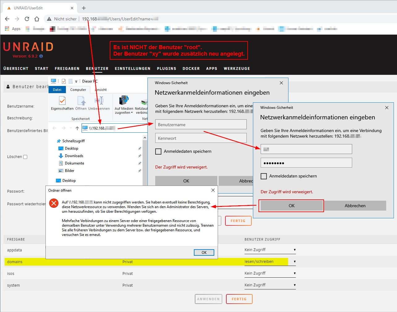

  4. Nein, es waren keine Windows-Anmeldeinformation gespeichert. Windows wurde nun neu gestartet. Jetzt komme ich auf die unRAID-Freigabe. Nein, es waren keine Windows-Anmeldeinformation gespeichert. Danke für Eure Unterstützung.
  5. Nein. Anderer Benutzer, anderes Kennwort als in Windows. Aber siehe bitte einen Post vor Deinen. Mit meiner Windows-VM hat der Zugriff geklappt.
  6. Ich habe jetzt auf dem Windows-PC meine Windows-VM (VMware Player) gestartet. Von der Windows-VM komme ich sofort auf den UNRAID-Server und auf die Freigabe "domains".
  7. Ich häng mich mal hier ran. Ich komme auch von Windows 10 über Netzwerk nicht auf den UNRAID-Server. Ich habe in UNRAID einen neuen User angelegt. Der UNRAID-Server wurde danach neu gestartet. Die Arbeitsgruppe in UNRAID unter "Einstellungen > Netzwerkdienste > SMB" wurde identisch gesetzt wie bei Windows. Hat jemand eine Idee? Bevor ich in UNRAID den neuen User angelegt habe, habe ich versucht, mit "root" auf die Freigabe zu kommen. Kann es sein, dass Windows sich sowas merkt?

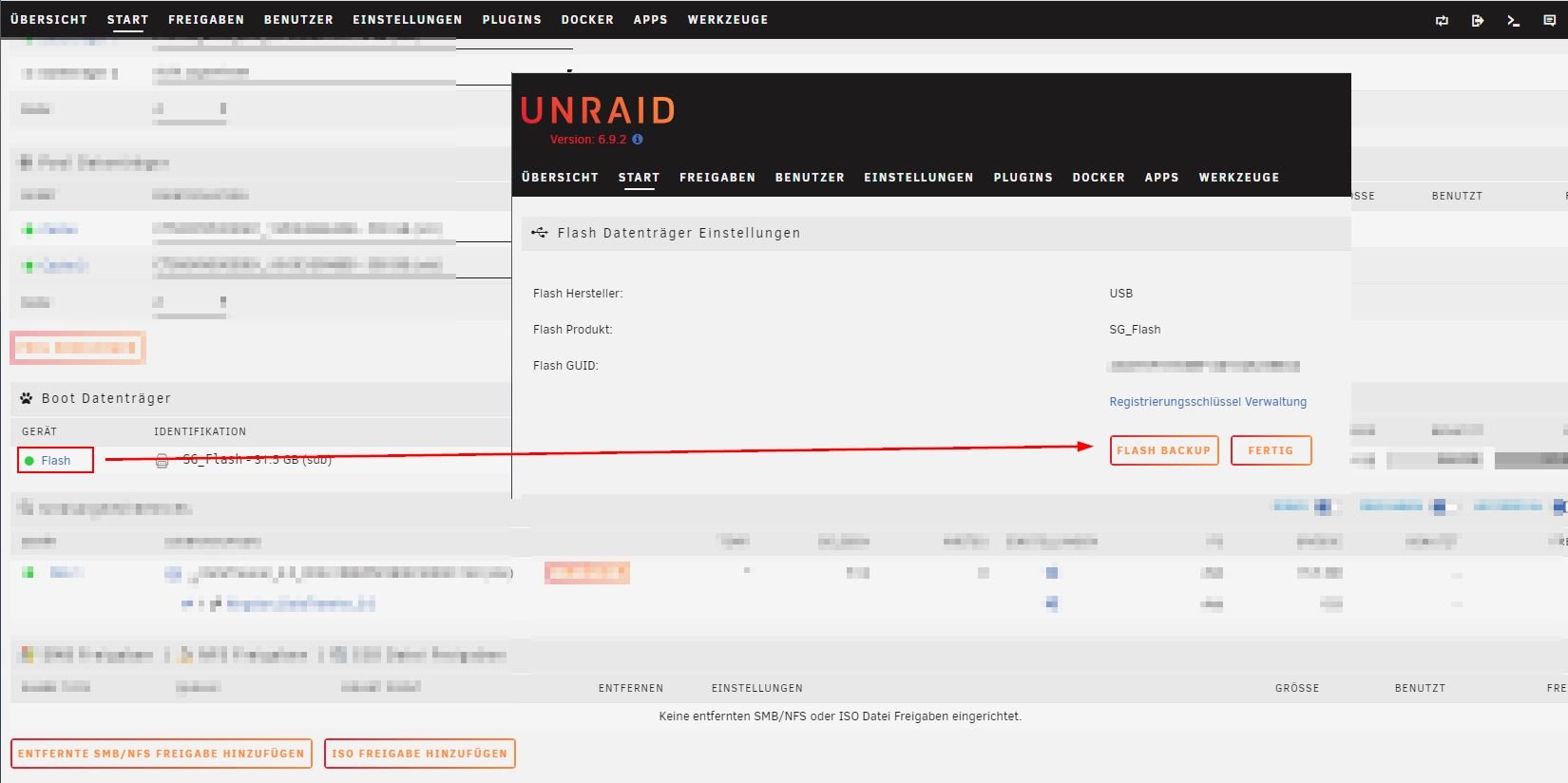

  9. Und was kommt da alles mit? Konfig? Vermutlich ja. Plugins? Vermutlich ja. Weiteres?
  10. OK. Dann könnte ich damit also meine Konfig und Plugins auf eine neue Unraid-Hardware übertragen. Docker-Container und VMs müsste man vermutlich separat sichern und umziehen.
  11. Hallo, was ist in der Sicherung enthalten, wenn man ein Flash Backup ausführt? OK, es wird der Inhalt des Sticks gesichert. Aber was genau ist enthalten? Könnte ich den Inhalt auf einen anderen USB-Stick zurücksichern und hätte dann alle bisher getätigen Einstellungen, installierte Plugins usw. wieder? Gruß meute
