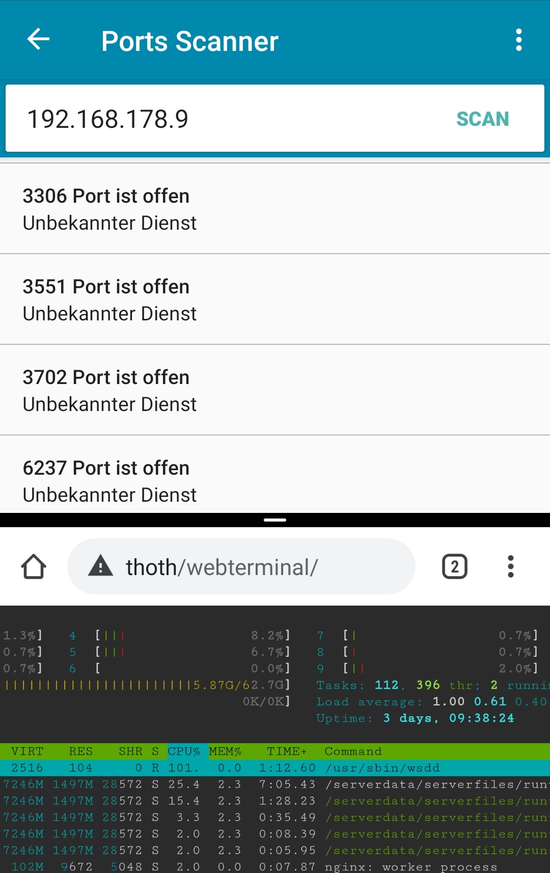

Ok, dann probiere ich mal wild ein paar Tools aus.
Gut, das ging schnell 😅
Mit der Android App PingTools Pro bekomme ich es auch hin:
