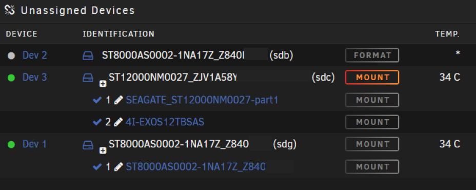

Da ich gerade mit zusätzlichen unassigned Devices arbeite ist mir erneut etwas aufgefallen, was ich mir auch mit etwas Recherche nicht erklären kann.
Aktuell sind dort 3 Laufwerke gelistet.
2     ST8000AS002 (Seagate Archive v2 8TB SMR SATA)
1     ST12000NM0027 (Segate Exos X12 12TB CMR SAS)
Die 12TB (sdc) enthält Daten und wird nur ausgelesen (NTFS): Das Laufwerk kann ich mounten.
Das sieht normal aus.
Die beiden 8TB wurden voher mit Preclear gelöscht und enthalten nun keine Daten oder Dateisystem mehr.
Danach wurde unraid neu gestartet.
Doch beide 8TB Disks sehen in unraid unterschiedlich aus.
Siehe beiliegende Bildschirmkopie.
Die obere (sdb) Disk hat Format ausgegraut.
Die untere (sdg) Disk hat Mount ausgegraut und bietet auch eine zweite Zeile (dunkelblaue Schrift) die sich ausklappen ließ.
Igendwie kann ich mir nicht erklaeren, daß unraid diese eigentlich identischen Devices unterschiedlich anzeigt.

Die erste Platte wurde precleared und enthält keine Partition mehr - das ist ok. Format ist ausgegraut - das ist meiner Meinung nach ein Fehler. Das wollte ich melden (s.o.)
Die dritte Platte zeigt eine Partition. Sie wurde angeblich nicht precleared. Da hilft nur eins. Gib mal auf der Konsole "ls /dev/disk/by-id/" ein. Wenn es zwei Einträge zu der Platte gibt, und ein Eintrag in *part1 o.ä endet, dann meint Unraid tatsächlich, dass die Partition noch existiert. Das Mount ausgegraut ist zeigt eigentlich das Gegenteil. Auch das hatte ich schon mal und das bekam ich zum "Verrecken" nicht weg. Der Grund war eine Platte während des Gebrauchs abzustecken. Und danach blieb die Platte auf ewig bekannt. Erst nach ein paar Wochen und mehreren Neustarts war die dann weg bzw. wurde korrekt behandelt. Das hat aber nix mit Unraid zu tun, sondern ist ein generelles Linux Handling. Auch dazu gibt es im General Support Forum einen Thread von mir.
Um formatieren zu können, muss man in den UD Einstellungen den Desctructive Mode aktivieren. Frag mich nicht warum, ich finde das auch irreführend vom Entwickler umgesetzt (also der Button könnte stattdessen gleich darauf hinweisen).
Ich habe es mal als Verbesserungsvorschlag gepostet:
https://forums.unraid.net/topic/92462-unassigned-devices-managing-disk-drives-and-remote-shares-outside-of-the-unraid-array/page/242/?tab=comments#comment-1012945
Wenn der Mount-Button ausgegraut ist, dann hat UD das Dateisystem nicht erkannt:
https://forums.unraid.net/topic/85909-unable-to-mount-unassigned-devices-drive-using-ud-plugin/?tab=comments#comment-796130
Da wird wegen USB spekuliert, genaueres müsste man wohl mal mit dem Entwickler durcharbeiten. Entweder ist UD fehlerhaft bei der Erkennung oder Pre-Clear gibt tatsächlich unterschiedliche Ergebnisse zurück oder es ist der Controller an dem die Platte angeschlossen ist... Jedenfalls ist mir nicht klar warum UD nicht einfach immer Format als Option anzeigt. Egal was nun erkannt wurde oder nicht.
Ach verdammt. Schon x-mal verwendet und dann glatt wieder vergessen.
Danke.

Ich wunderte mich nur zusätzlich daß eben die beiden 8TB Disks (sdb und sdg) im Screenshot beide frisch mit Preclear gelöscht wurden und dennoch unterschiedlich in UD auftauchen.
Die ebenfalsl sichtbare 12TB Disk ist NTFS aus einem Win10 System und diese Disk selber ließ sich ja auch mounten (auch wnen ich mich dann wundere, dass die beiden ausgeklappten Punkte darunter wieder mount ausgegraut haben. Aber was solls. Solange ich das schaffe, was ich will/brauche ist es ja okay. Die grauen Mount Buttons an der Stelle sehe ich mal als 'Besonderheit ohne Relevanz für mich in dem Moment' an.

Ich habe den Diskussionsteil durchgelesen. Ich kann seine Argumentation verstehen, auch wenn ich es etwas schade finde, daß er eine Vereinfachung der Bedienung so grundlegend mit dem Argument "war schon immer so" ablehnt.
Aber okay, ich hätte etwas risikofreudiger sein können und einfach auf den Feldern herumklicken sollen um zu erfahren, was/warum geht oder nicht geht oder sich ausklappt oder eben nicht. Ich bin da aktuell noch zu vorsichtig und versuche es erst zu verstehen/lernen, bevor ich auf einmal doch etwas anklicke, was dann schief geht.
