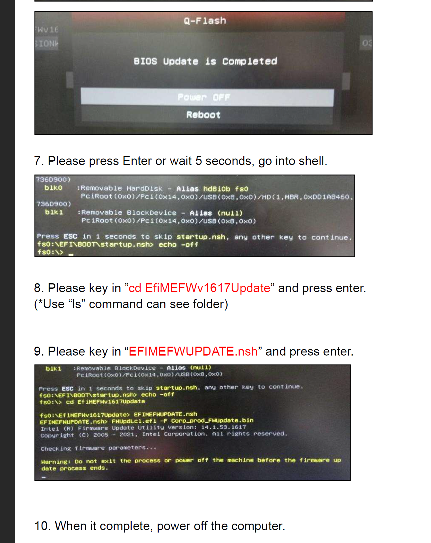

@jj1987 Jep neustes BIOS ist drauf, jedoch konnte ich den zweiten Schritt laut PDF nicht machen (siehe Bild). Also mir öffnets keine Shell oder kann ich dies auch in der "Unraid Maske" ausführen? Ob sie einzeln funktionieren weiss ich nicht weil der eine der jedenfalls sicher funktioniert vom Kühler verdeckt wird^^

Dann sende ich den direkt zurück, mit der zweiten Hälfte wie im Bild sollte es aber nix zu tun haben?
Ich hab keine Ahnung was diese Schritte bewirken, geschweige denn was für Auswirkungen das weglassen hat🤷‍♂️
Da da Intel steht, gehe ich mal von der Firmware in der CPU aus, also ein Microcode Update oder so. Das kann schon durchaus wichtig sein, aber ob es mit dem RAM zusammenhängt?! Du solltest einfach die Shell selbst auswählen. Das geht doch bestimmt, wenn du beim Booten in das Boot-Menü wechselst. Also nicht BIOS, sondern F10 oder F12 oder was das BIOS auch immer verlangt. Ansonsten einfach den USB Stick ziehen. Ohne Datenträger kommt doch dann die Shell oder nicht?

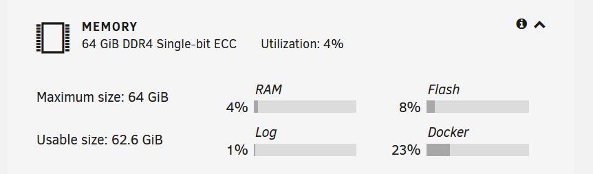

EDIT 3: Wow funktioniert mit der F5^^ 64GB RAM werden angezeigt^^ (ist es eig normal das nach wie vor dort 23% bei Docker steht, das Gleiche stand bei 32GB auch schon?)
Das zeigt an wie voll das docker.img ist oder wenn du Directory nutzt, wie voll der Datenträger ist, wo der Ordner liegt.
