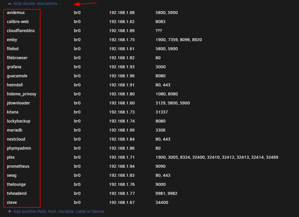

September 9, 20215 yr hab mal schnell geschaut ... so einfach sieht das nicht aus da selbst die custom:br0 Anzeigen auch keine Logik haben wie in meinem Beispiel ... das ist weder eine Echtabfrage noch was im template hinterlegt ist noch was als expose hinterlegt ist im dockerfile an sich. Da muss ich jetzt doch passen und andere haben da vielleicht eher eine Idee die "Echtabfrage" zu gestalten der docker zugehörigen listen ports

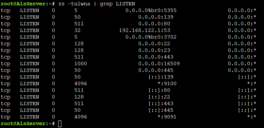

September 9, 20215 yr Author 3 minutes ago, alturismo said: so einfach sieht das nicht Hmm doof. Ein einfacher Portscan bringt natürlich auch nichts, weil bei Host weiß ich dann ja nicht ob das Unraid selbst oder der Container ist. Bleibt eigentlich nur im Container selbst. Also zB so: su apt-get update apt-get install lsof lsof -i -P -n | grep LISTEN Auf die Art bekomme ich gefühlt 1000 Ergebnisse, aber alle Ports: lsof -i -P -n | grep LISTEN nginx 233 root 18u IPv4 32304866 0t0 TCP *:80 (LISTEN) nginx 233 root 19u IPv6 32304867 0t0 TCP *:80 (LISTEN) nginx 233 root 20u IPv4 32304868 0t0 TCP *:443 (LISTEN) nginx 233 root 21u IPv6 32304869 0t0 TCP *:443 (LISTEN) nginx 233 root 22u IPv4 32304870 0t0 TCP *:81 (LISTEN) nginx 233 root 23u IPv6 32304871 0t0 TCP *:81 (LISTEN) nginx 233 root 24u IPv4 32304872 0t0 TCP *:25565 (LISTEN) nginx 233 root 25u IPv6 32304873 0t0 TCP *:25565 (LISTEN) nginx 233 root 26u IPv4 32304874 0t0 TCP *:25566 (LISTEN) nginx 233 root 27u IPv6 32304875 0t0 TCP *:25566 (LISTEN) node 248 root 21u IPv6 32301913 0t0 TCP *:3000 (LISTEN) nginx 1112 root 18u IPv4 32304866 0t0 TCP *:80 (LISTEN) nginx 1112 root 19u IPv6 32304867 0t0 TCP *:80 (LISTEN) nginx 1112 root 20u IPv4 32304868 0t0 TCP *:443 (LISTEN) nginx 1112 root 21u IPv6 32304869 0t0 TCP *:443 (LISTEN) ... und noch viel mehr... Trotzdem nervig, wenn man das bei jedem Container einzeln machen muss und wer weiß ob der Container vielleicht später noch mehr Ports aufmacht. Die Kontrolle fehlt dann natürlich. Wobei.. Docker nutzt doch cgroups. Da kann man doch bestimmt die Capability entfernen, dass der einfach mehr Ports aufmacht. Muss ich mal suchen.

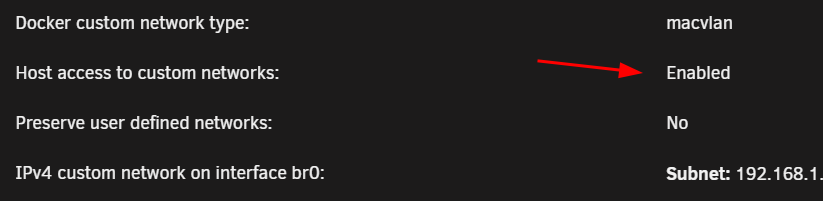

September 10, 20215 yr 8 hours ago, Ford Prefect said: Geht es Dir um die Kontrolle? ich schätze (wenn ich es richtig verstanden habe) eher 8 hours ago, Ford Prefect said: Oder geht es um Vermeidung von Ressourcen-Konflikten? einfache Übersicht aller wirklich genutzten Ports der docker(s) auf dem host (zzgl. der bridge, proxynet's, was auch immer) um Konflikte zu vermeiden ohne genaue Info's zu haben welcher docker jetzt ... das kann auftreten wenn docker's im host mode laufen. Ich habe schon lange umgestellt auf custom:br0 und hab glücklicherweise auch keine Probleme damit (macvlan), gibt jedoch einige die damit issues haben, daher in 6.10 auch die ipvlan Ergänzung in der custom:br0 (welche jedoch bei mir Probleme macht). Sieht man ja auch auf meinem screen, bei mir haben alle docker(s) Ihre eigene ip und gut ist, ich hatte auch die Schn... voll nach ports zu schauen und war froh mit macvlan (6.8.3 oder so wurde das eingeführt) in der Konstellation mit host mode docker(s) wüsste ich jetzt auch nicht wie schnell eine Übersicht zu greifen wäre der ports in use ...
September 10, 20215 yr 57 minutes ago, alturismo said: Ich habe schon lange umgestellt auf custom:br0 und hab glücklicherweise auch keine Probleme damit (macvlan), gibt jedoch einige die damit issues haben, Ja, genau. Ich habe aber noch "echte" IP-VLANs aktiviert. Damit umgehe ich das "Problem", dass Docker sonst nicht mit dem unRaid-Host kommunizieren können (auf der gleichen bridge). Es wird halt einfach von einer br0.vlan-x zur br0.vlan-y geroutet...und die Firewall kann unerwünschte Kommunikationsströme filtern...muss halt durch den Router durch, aber meiner hat auch ne 10G Anbindung bzw. hatte ihn in einer VM. Probleme waren im Zusammenhang mit VMs, oder? Bisher bei mir nicht aufgetreten. Manche Docker sind kacke gebaut und kommen damit nicht zurecht, aber da kann unRaid nix dafür 57 minutes ago, alturismo said: daher in 6.10 auch die ipvlan Ergänzung in der custom:br0 (welche jedoch bei mir Probleme macht). ...bin gerade erst auf die 6.9.2 umgestiegen....mal sehen, klingt interessant, aber die individuelle MAC möchte ich im Moment eher behalten. 57 minutes ago, alturismo said: in der Konstellation mit host mode docker(s) wüsste ich jetzt auch nicht wie schnell eine Übersicht zu greifen wäre der ports in use ... Ja, das ginge eher nur durch ein Port-Probe, aber die Liste ist einfach zu lang und dafür Ressourcen verschwenden...?
September 10, 20215 yr 32 minutes ago, Ford Prefect said: Ja, das ginge eher nur durch ein Port-Probe, aber die Liste ist einfach zu lang und dafür Ressourcen verschwenden...? exakt 32 minutes ago, Ford Prefect said: Damit umgehe ich das "Problem", dass Docker sonst nicht mit dem unRaid-Host kommunizieren können das geht auch ohne "echte" vlan's nur am Rand falls übersehen 34 minutes ago, Ford Prefect said: aber die individuelle MAC möchte ich im Moment eher behalten. genau das ist hier das Problem mit ipvlan und einer Fritz ... da wird die gewaltig durcheinander 10G Karte hab ich raus da die mir meine RTX3070 unnötig heiß gemacht hat und ich in Wirklichkeit keinen 10G Bedarf habe, war nice aber gebraucht habe ich das ... nicht wirklich 36 minutes ago, Ford Prefect said: Probleme waren im Zusammenhang mit VMs, oder? Bisher bei mir nicht aufgetreten. anscheinend, aber wie gesagt, kann ich nicht nachvollziehen da weder mit der 10G Karte noch jetzt mit der 1G onboard hier soweit alles ok ist
September 10, 20215 yr Author 10 hours ago, Ford Prefect said: Geht es Dir um die Kontrolle? In einer idealen Welt würde ich gerne direkt in der Container-Übersicht sehen können, welche Ports wirklich offen sind. Und sollte es Wege geben, wäre das ja ein Ansatz die Unraid GUI für alle entsprechend anzupassen.
September 10, 20215 yr das wäre für mich das was am ehesten dran käme am host ohne eine ewig lange Liste zu haben ... Edited September 10, 20215 yr by alturismo

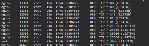

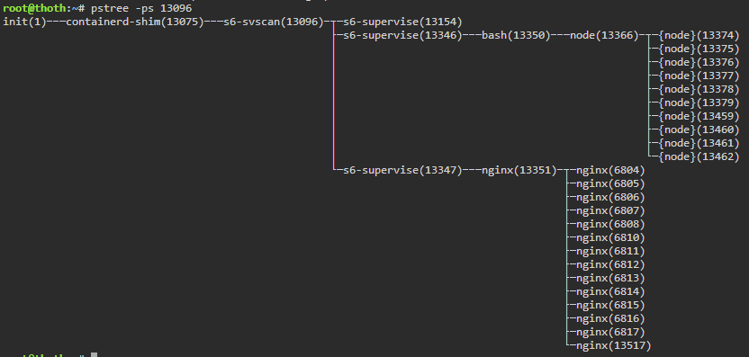

September 10, 20215 yr Author 4 hours ago, Ford Prefect said: aber die Zuordnung zu einem Docker nicht hast. Das hat mir zu denken gegeben und es geht doch. Wenn ich zB das oben genannte Kommando auf dem Host ausführe, dann identifiziert sich der NPM Container auch nur mit dem Servicenamen "nginx" und "node": Ich kann also nicht sehen, dass diese Dienste gar nicht auf dem Host laufen, sondern in einem Container. Allerdings sehe ich dessen PID 13351, welche ja von irgendeinem Haupt-Prozess erstellt wurde. Ich habe dann erst mal alle Haupt-PIDs aller Container ausgeben lassen: Und genau damit bekomme ich nun alle Sub-PIDs, die diese PID erstellt hat und schon habe ich "13351" und "13366" gefunden: Schlussfolgerung: Man liest die PIDs jedes Containers aus, dann alle Sub-PIDs und zuletzt ermittelt man auf welchen Ports die Prozesse des Containers lauschen. Damit sollte sich die GUI so anpassen lassen, dass sie die wirklich offenen Ports anzeigt. Mal sehen ob ich das umgesetzt bekomme. Ist ja denke ich auch interessant für br0 Container, dass man mal sieht was die wirklich so offen haben.
