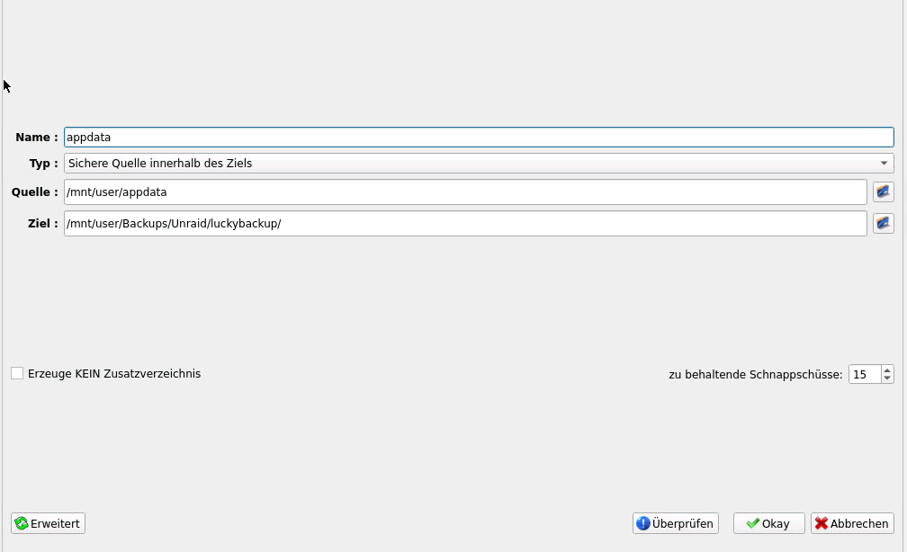

Meine Lösung besteht aus dem Docker "Luckybackup", das verschiedene Profile, Snapshots und sämtliche Zusatzfunktionen beherrscht, und aus drei Userscripts aufgerufen wird, die vorher entsprechend die Remotes oder UADs mounten und anschließend unmounten.
Zu lokalen Backups muss ich denke nicht viel sagen, einfach Quellordner und Zielordner auswählen, Anzahl Snapshots, unter Erweitert mögliche exklusive Ausschlüsse und Einbezüge benennen und fertig.

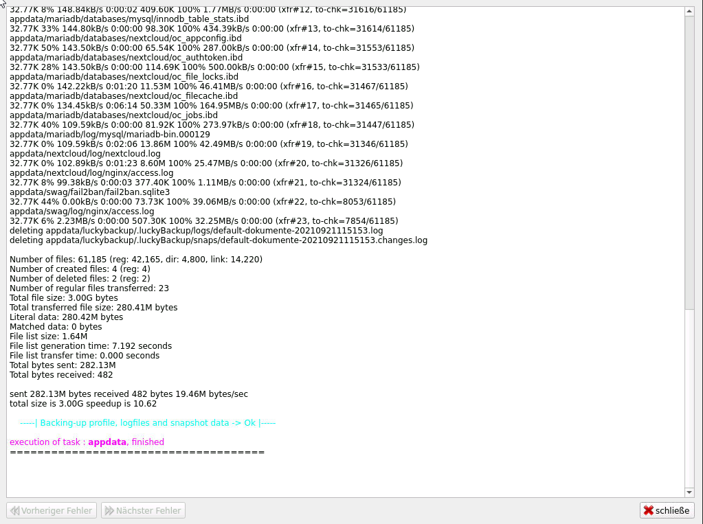

Nun zuerst in Luckybackup das Erste Backup erstellen, danach einmal das Userscript im Hintergrund ausführen und die Logs checken, der Zweite Log sollte dann so aussehen:
Das Backup ist Inkrementell als Snapshot, im 2. Durchlauf wurden nur noch 4 Files geschrieben und 2 gelöscht.

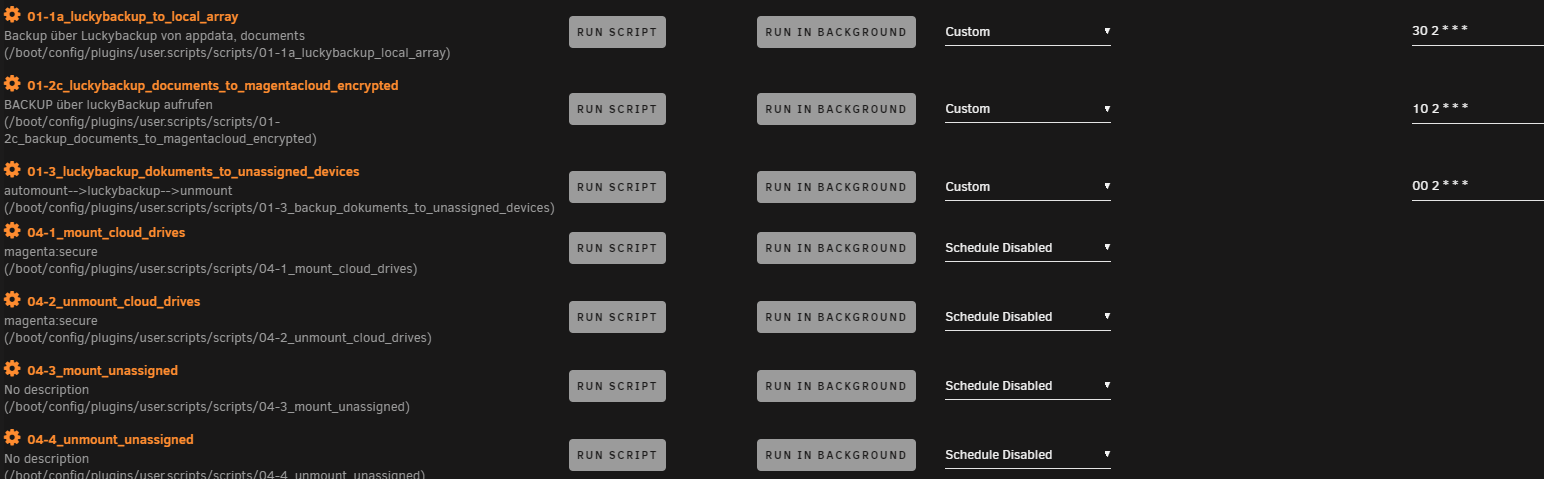

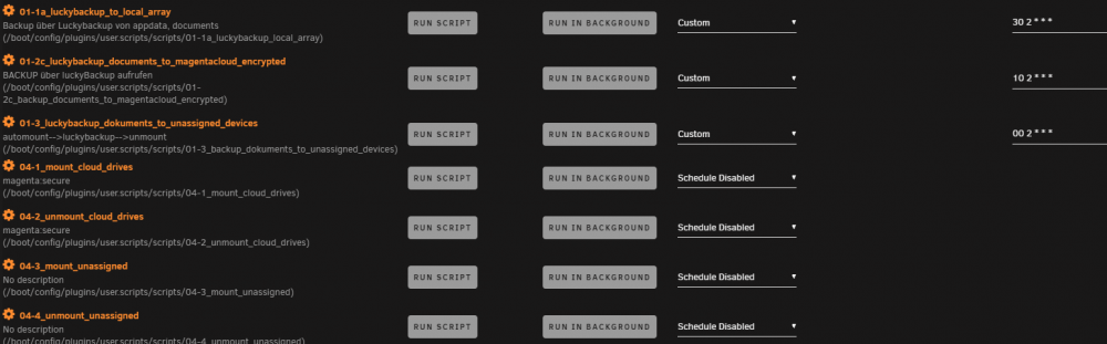

Auf Eurer Userscript-Seite könnt ihr nur den gewünschten Zeitplan hinterlegen, bei mir ist es z.B. jeden Tag um 2:30 Uhr:
Damit ist das täglich lokale Backup aktiv.
Natürlich würde lokal auch der Zeitplan in Luckybackup funktionieren, allerdings nur der lokale ohne mounten. Ich habe daher alle in den Userscrips, damit ich die Übersicht über alle Backups habe:
1057340880_2021-09-2111_27_28-CloudEller_Userscripts.thumb.png.09357f21d2a39823f90e4cb2df77bd80.png
Wie ihr seht habe ich insgesamt 7 Skripte angelegt, auf die restlichen gehe ich in den nächsten 2 Posts ein. Erst da wird es eigentlich interessant.

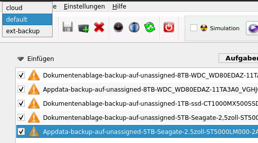

Anschließend ist die / sind die Platte/n für Luckybackup sichtbar und ihr könnt ein neues Profil anlegen, bei mir ext_backup:
image.png.ae749e609899a0e8a235866824594718.png.
Hier habe ich bereits einige Backups für verschiedene Platten mit auch unterschiedlichen Inhalten angelegt.

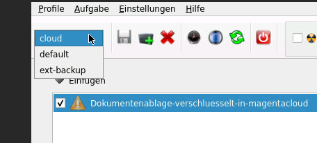

In Luckybackup wieder ein neues Profil anlegen, bei mir "cloud"
