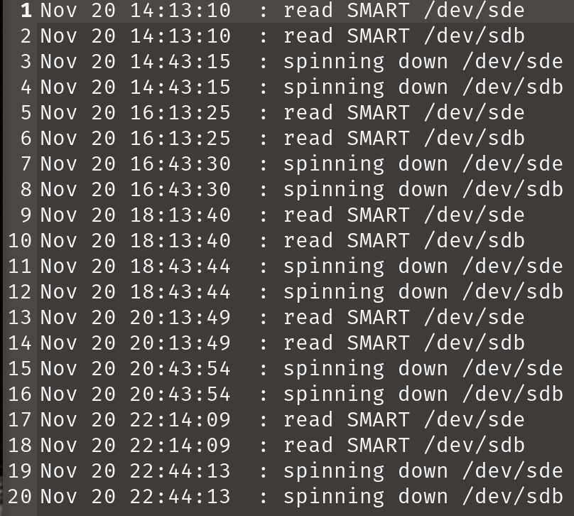

Hallo zusammmen,
habe seit neuestem das Phänomen, dass sich nach einer halben Stunde die immer gleichen 2 HDDs einschalten (Parity + Disk 2), nichts tun und nach den von mir eingestellten 30 Minuten wieder einen Spin down machen. Wie ihr sehen könnt, geht das sauber im 30 Minuten Takt.1172981237_Bildschirmfotovon2021-11-2100-39-27.png.56c21184a2629dfd1aa5f0eb2bf8536c.png
dann wird wohl sauber im 30 Minuten Takt da etwas darauf zugreifen, was liegt denn auf der disk2 ?

dann überlegen was darauf zugreifen könnte, in meinem Beispiel hab ich /Daten /Media /Temp da liegen, was könnte eingebunden sein was da im 30 Minuten Takt zugreift, ich würde jetzt bei mir in Medien schauen weil da Plex und co drauf zugreifen, oder auch Daten weil da Paperless oder so zugreift, usw usw ... aber erstmal bitte schauen was bei Dir auf disk2 ist, meistens ist es etwas was da nicht hingehört ... Teile von /appdata, /system, /domains, ...
Ich denke das war der entscheidende Hinweis. Appdata war auf "cache yes" gestellt. Ich werde den Array jetzt beobachten und schauen ob das Problem damit erleigt ist.
