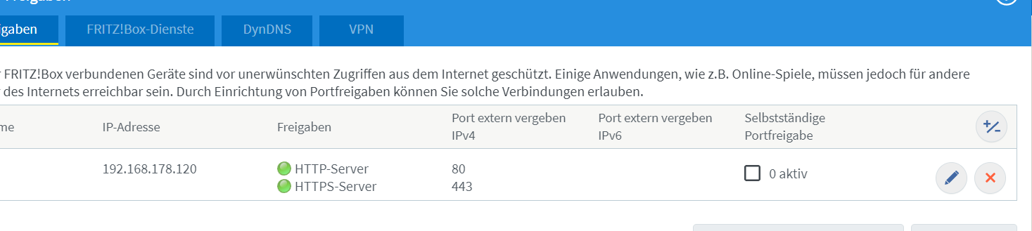

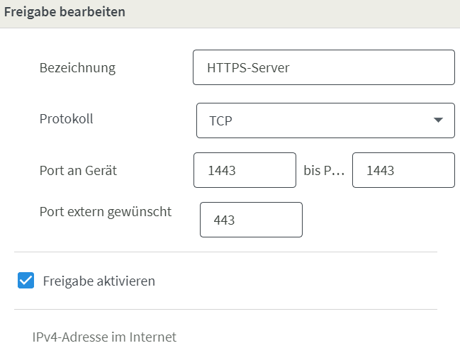

Dein nginx Container sollte ja mit einer lokalen, wahrscheinlich von Deiner Fritzbox (oder wasauchimmer) vergebenen IP auf einem defnierten Port angesprochen werden.
Du müsstest in der "Fritzbox" die Ports 80 und 443 auf die ip und Port vom Docker Container mappen.
Bei mir sind das 192.168.178.xxx port 180 und port 1443 die von außen direkt über den nginx Container mit meiner  Kabel ipadresse auf port 80 und 443
adressiert werden können.

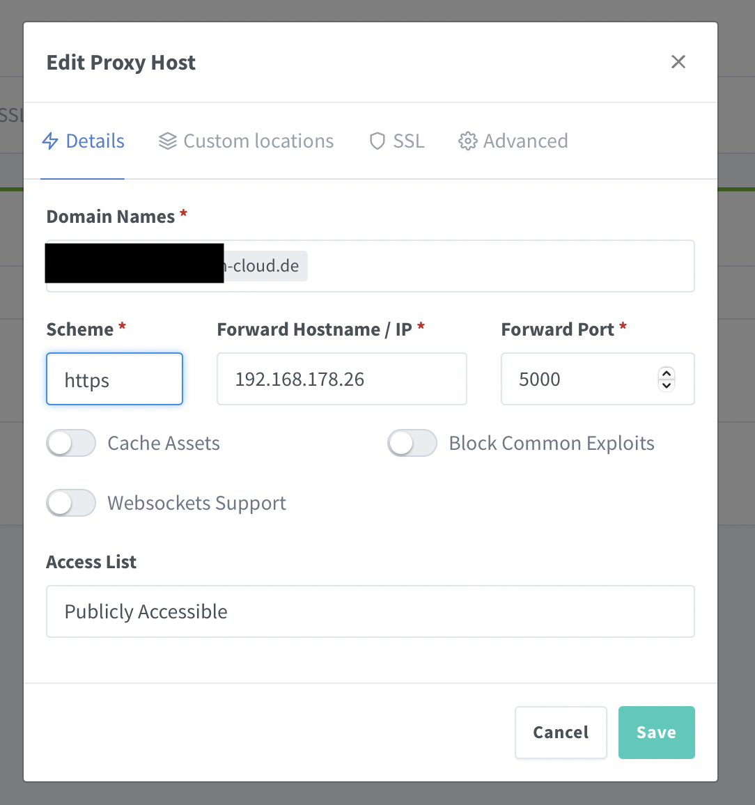

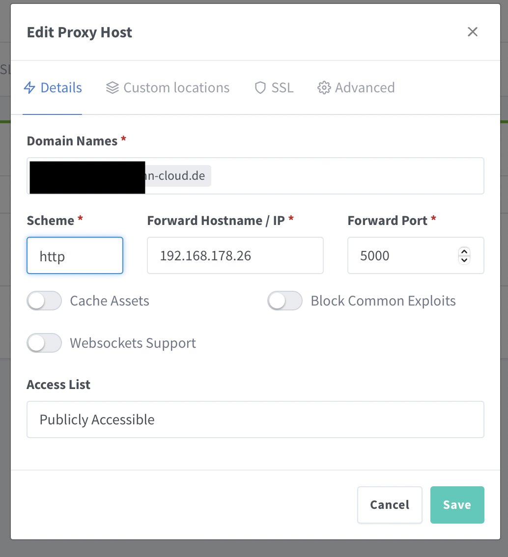

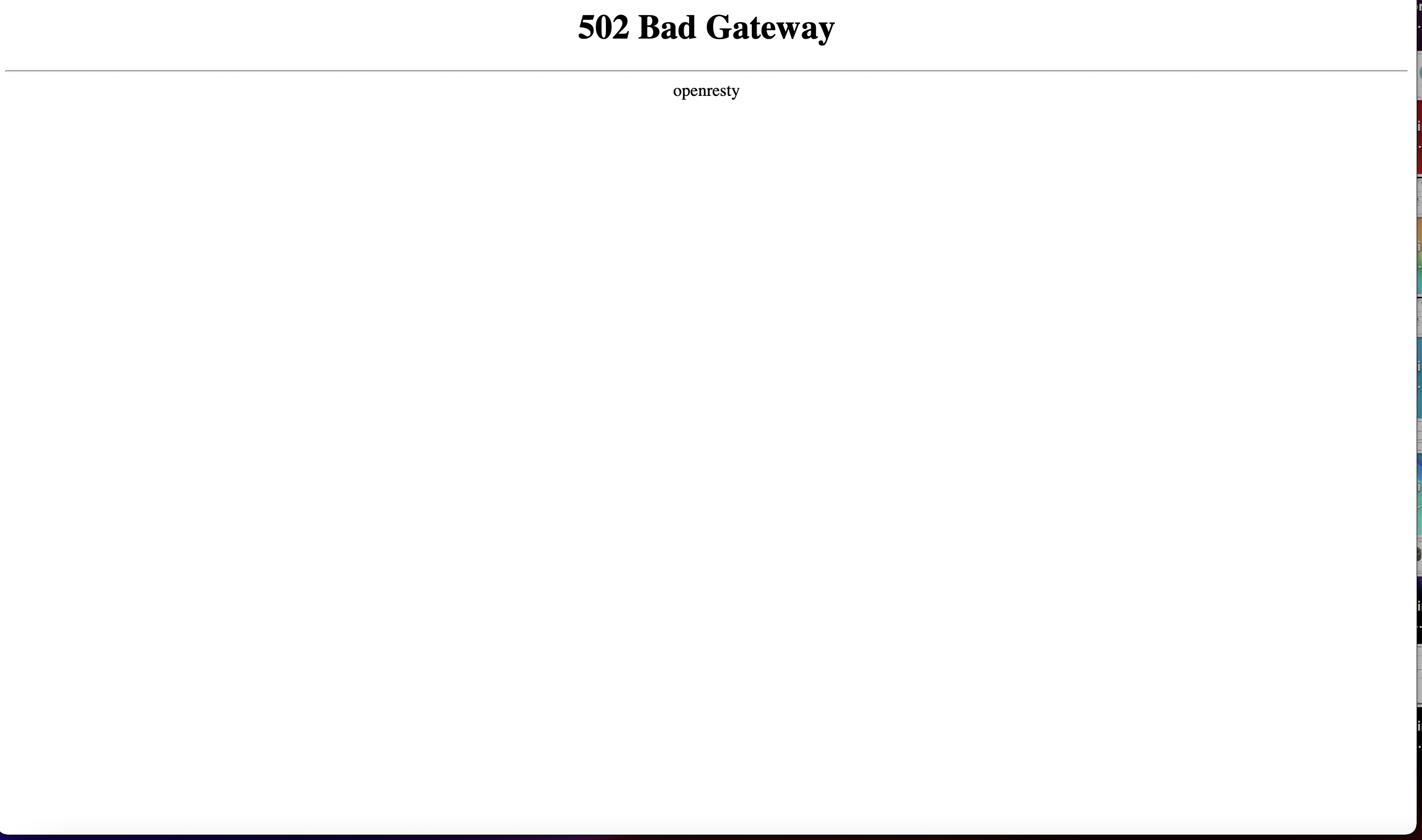

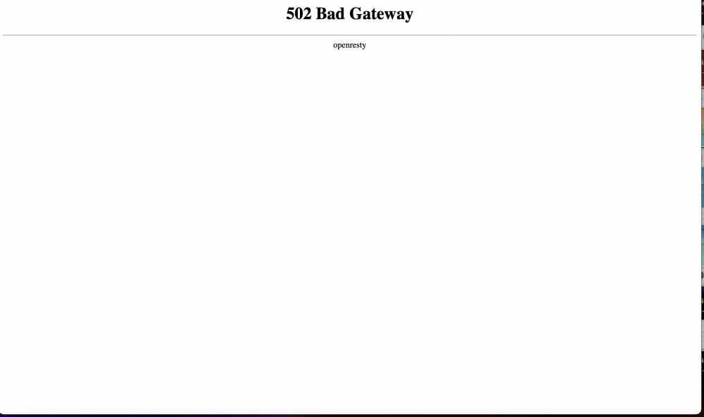

Wenn ich aber SSL aktivieren möchten kann ich es nur bei http stehen lassen, da ich sonst einen Bad Gateway bekomme.
SSL Zertifikat habe ich bestellt.
Dennoch kann ich mich mit https verbinden aber den Container nicht auf https unstellen

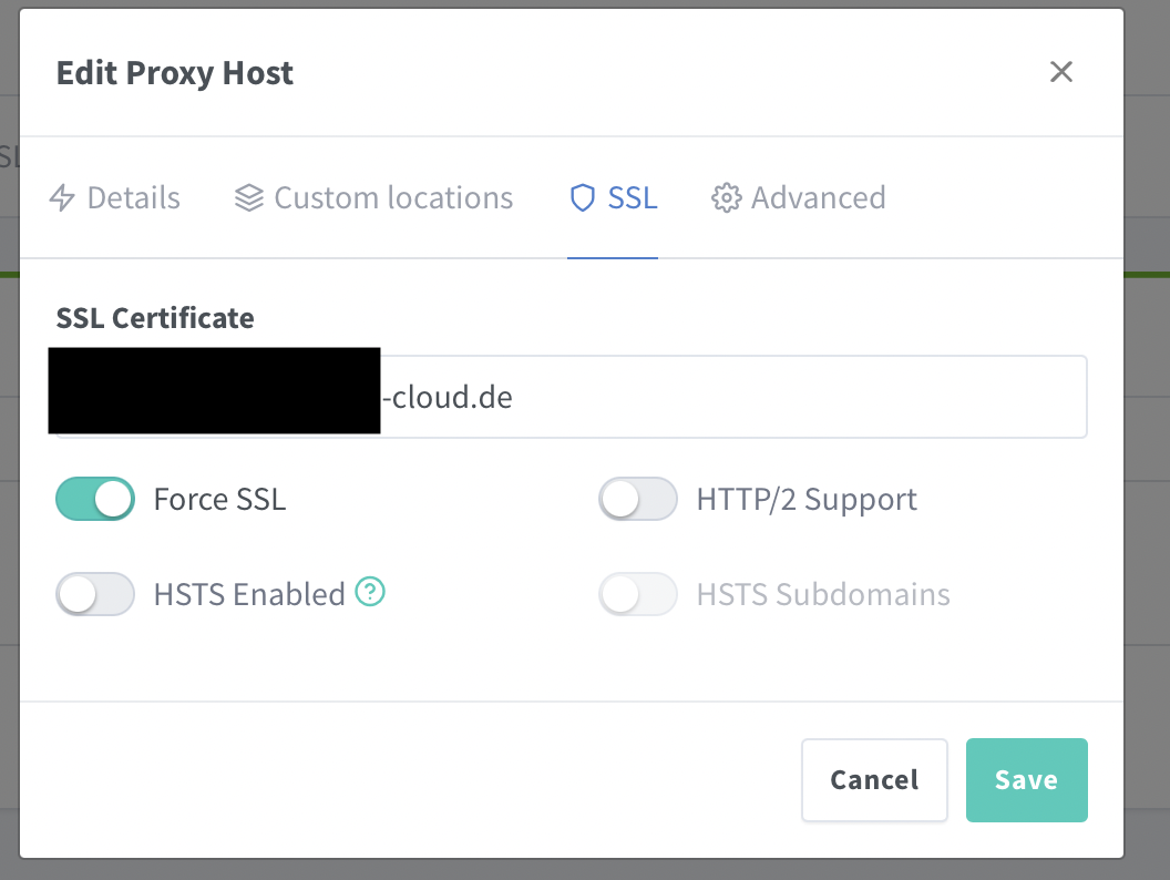

Ich weiß nicht ob ich Dich richtig verstanden habe,  aber die nginx Container mit webgui stellt man in Hosts als ohne s ein und erzwingt im hinteren Tab http. Dann geht's. Screenshots kann ich morgen zeigen.
865824689_Bildschirmfoto2022-01-07um00_22_50.thumb.png.f9005640cb50408ee24794177a72fe64.png706707441_Bildschirmfoto2022-01-07um00_23_06.thumb.png.5ff858a05859ef84bc181a0305108df2.png1262696193_Bildschirmfoto2022-01-07um00_22_37.thumb.png.097b962b68140792a3b059050bcbb0bd.png1262696193_Bildschirmfoto2022-01-07um00_22_37.thumb.png.097b962b68140792a3b059050bcbb0bd.png
wenn ich's auf http stehen habe, funktioniert alles, aber wenn ich es auf https umstelle kommt der Fehler.

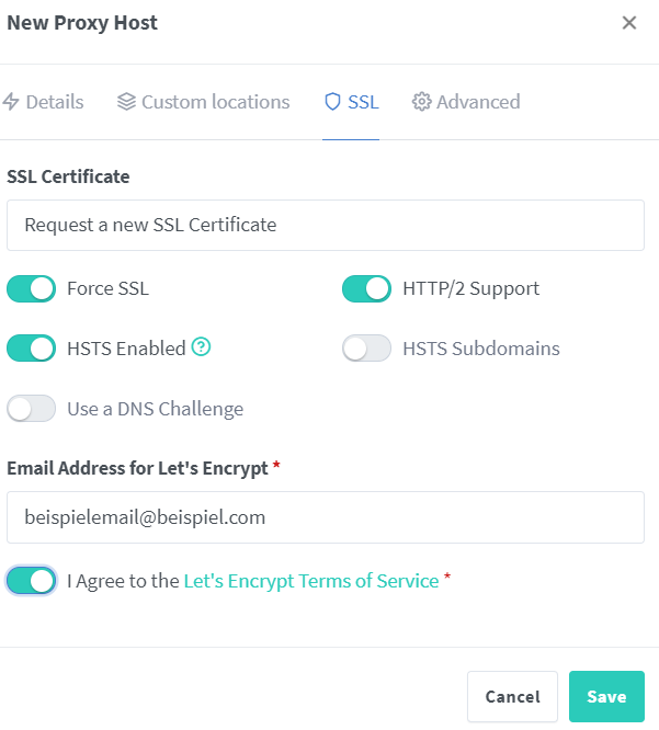

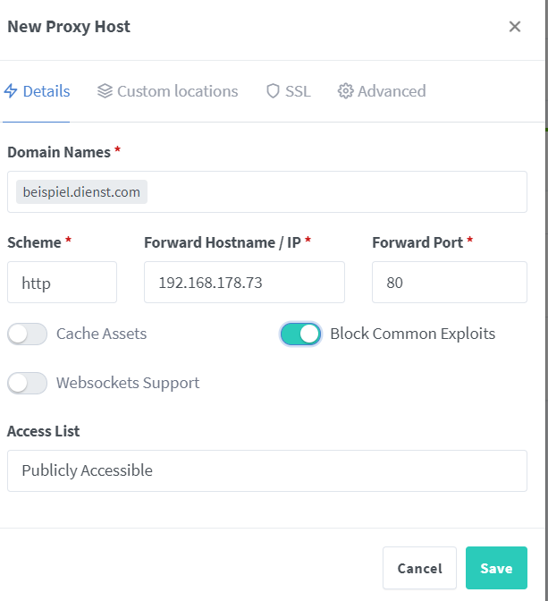

Das sollte der richtige Weg sein wenn Dein Dienst eine verschlüsselte Verbindung unterstützt.
Im Reiter Details eine Verbindung auf den normalen unverschlüsselten Port einrichten und im Reiter SSL die SSL Verbindung erzwingen.
Sicherheitsfeatures sind nie ein Fehler.
Ist bei mir so eingerichtet und wenn ich beispiel.dienst.com aufrufe dann zeigt der Browser keine Warnung sondern das Schloss für eine gesicherte Verbindung neben der Adresse. Das kannst Du ja jederzeit probieren / nachsehen.

Also, ich habe jetzt einmal ein bisschen rumprobiert.
Der ganze spaß kann nur auf https stehen, wenn vom Container ein Port 443 ist.
Dann erkennt der Manager, dass es komplett verschlüsselt ist und gibt die https Seite frei.
