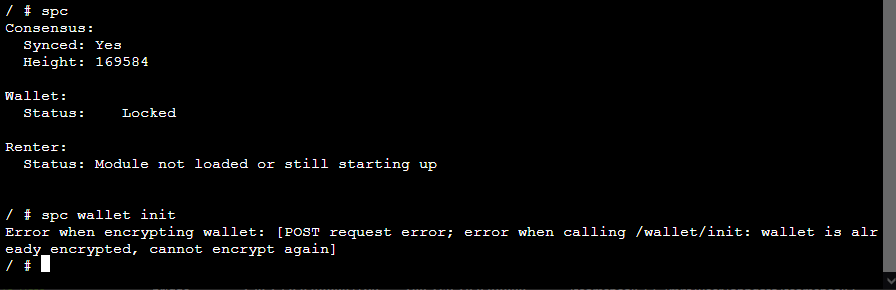

leider bekomme ich beim 'neu' anlegen eines Wallets immer Fehlermeldungen.
z.B.
oder
würde mich freuen, wenn mir jemand helfen kann oder mir z.B. das Passwort nennen könnte oder so was.

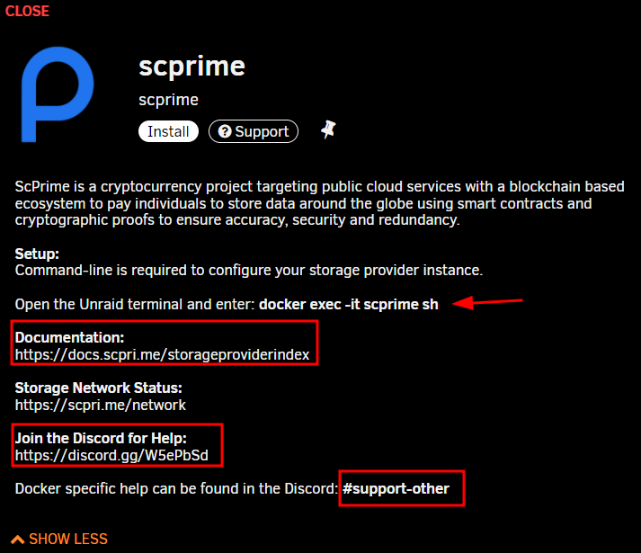

was hast du hier für Infos bekommen ? bzw. hast du auch zuerst das angegebene ausgeführt ?
Ja, habe den befehl ausgeführt.
habe erst mal nichts erkannt. (das sich was geändert hätte)
(gerade noch mal gemacht)
die Documentation, ist die normale Anleitung die ich gelesen habe.
Sonst wäre ich ja schon gar nicht zu Befehlen gekommen (Mausschuppser)

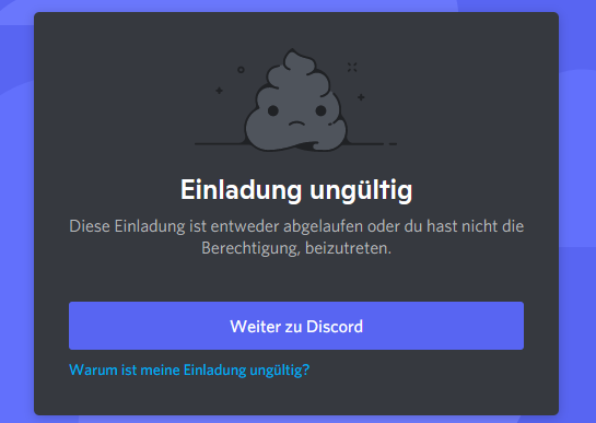

und Discord habe ich nicht.
und entweder deswegen oder weil was nicht stimmt.....

habs mit wallet-seed --force hinbekommen.
schönen Tag noch.
Hier ist die komplett Anleitung für ScPrime https://docs.scpri.me/storageproviderindex/linux-setup per Docker Container.
Mit "--force" wäre ich vorsichtig. Du hattest anscheinend schon eine Wallet erstellt, und dir weder die Passphrase noch das Password für die Entschlüsseldung gemerkt.
Beides ist aber am ende essentiell um letztendlich an die Coins zu kommen.
