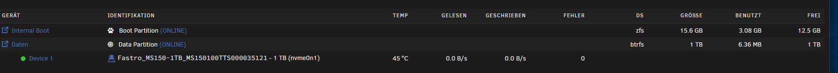

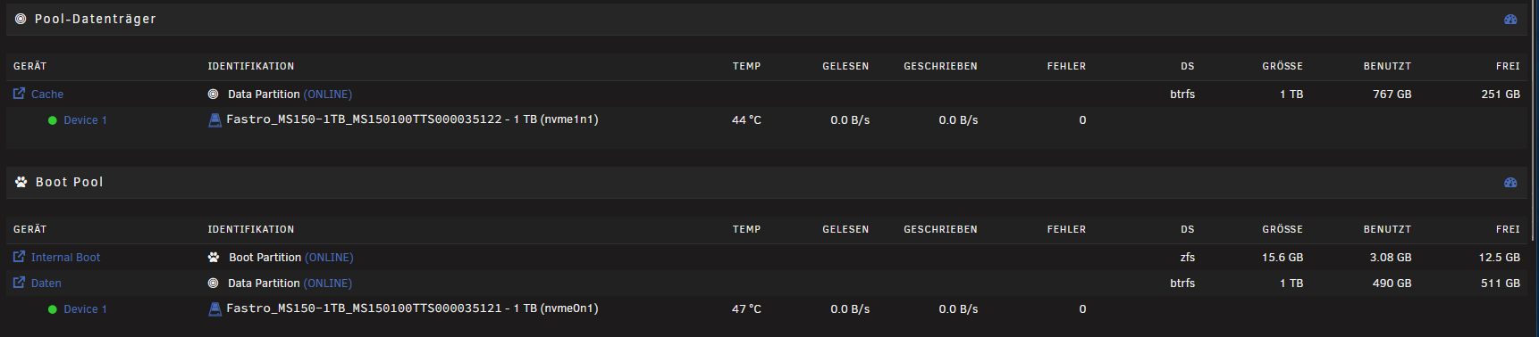

  2. so, ich hoffe meine letzte frage. habe meine daten nun auf der nvme mit dem internal boot. und es scheint erst mal alles zu laufen. habe dann das array gestopt und wollte die zweite platte zum pool hinzufügen, was auch prizipiell geht aber ich hab irgendwie keine info gesehen ob das dann als raid 1 oder was auch immer dann gestartet wird. kommt diese frage erst 'nach' dem start? oder muss ich das dem unraid vorher mitteilen? (wenn ja, wo?) P.S. muss ich auch noch vorher an der 'zweiten' nvme ändern?! oder würde die dann (wegen raid1) dann auch zum internal boot drive + daten?!
  3. booten dann schon, aber man kann kein raid 1 zum internal boot umwandeln (wobei ich brauchte ja die eine platte für die daten) wenn man dann 'beide' löscht, könnte es gehen. bei mir war das aber nicht möglich, da bei mir die Datengrab Festplatten voll sind deswegen wollte ich den 'umweg' mit den zwei einzelnen platten machen. und dann wieder ein raid1. danke für die Infos.

  5. Ja, die zwei Platten waren ein Raid 1 ich wollte auf internal boot umstellen und es wurde mir mitgeteilt das ich nicht drumherumkomme eine platte zu 'löschen'. Deswegen habe ich eine aus dem Raid 1 rausgenommen und mit den Wizzard dann das 'internal boot' laufwerk erstellt. und dann fingen sie an die Probleme. und ja, ich habe den 'dringend' beitrag wieder gelöscht, da dies (für mich) so umständlich war und ich hier froh war das mit da der claude geholfen hat. gab ja auch nicht wirklich 'fehlermeldungen'. und er hat mir die cache.cfg und data.cfg angepasst, da die 'alte' (eine platte vom Raid1) noch von dem einem Pool erwartet worden ist und ich deswegen gar nicht mehr an meine Daten gekommen bin. nach ändern der cache.cfg konnte ich (so wie jetzt) wenigstens wieder die Docker starten. ich wollte eigentlich nur auf internal boot umstellen. wollte nie vom raid 1 weg. wenn ich gewusst hätte das das so ein ... ist. hätte ich alles gelassen und damit gelebt das ich alle monat halt 5 min beim start brauche und mein ziel war es eigenlich am ende wieder ein Raid 1 mit den beiden nvme zu haben mit internal boot. aber gerade bin ich dabei es lieber gehen zu lassen, da es ja zz läuft. auch wenn ich jetzt gar keine 'sicherheit' mehr habe. für 'anfänger' oder mausschubser wie ich einer bin ist unraid (eigentlich) nix. P.S.: der Daten Pool war nur so 'voll' weil ich bei Rest von 50GB abgebrochen habe und Claud meinte ich müsse rm -rf /mnt/daten/system/docker/ zz ist es aber wieder leer

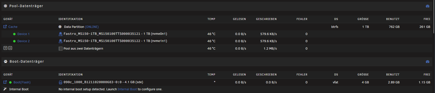

  6. Hallo ich habe heute auf internal boot umgestellt O.o nach 5std läuft der unraid wieder (wegen unwissenheit von mir) nun habe ich aber noch ein 'problem' ich habe 2 ssd waren mal ein Raid 1 zz ist auf dem Cache Device 1 noch 'alle' Daten drauf. von hier aus 'starte' ich die Docker usw. die Daten benötige ich aber auf dem 'neuen' Daten pool. ist das möglich?! claude gab mir erst diese info rsync -avhP /mnt/cache/ /mnt/daten/ hier ist aber die daten platte voll gelaufen. dann schrieb er was von rsync -avhP --sparse --exclude='system/docker/' /mnt/cache/ /mnt/daten/ aber hier wird wohl (naja exluce halt) keine Docker mit übernommen. da ich ca. 30 docker habe, wollte ich die nicht alle wieder neu aufsetzen usw. da bei mir auch iOBroker usw läuft, kann ich den unraid auch nicht ewig 'offline' nehmen. gibt es einen copy befehl den ich für diesen zweck nehmen kann? würde mich über hilfe sehr freuen. falls noch infos fehlen, bitte eine kurze info, dann reiche ich die nach.
  7. ok, thanks for the info. after the delete, i can update. for the internal boot. if i but out one of the ssd and delete the other one. can i copy after the creation my data from the 'old' ssd to the 'new' and which data? only the docker? (i have no VM) (and make after this prozess a new raid 1)

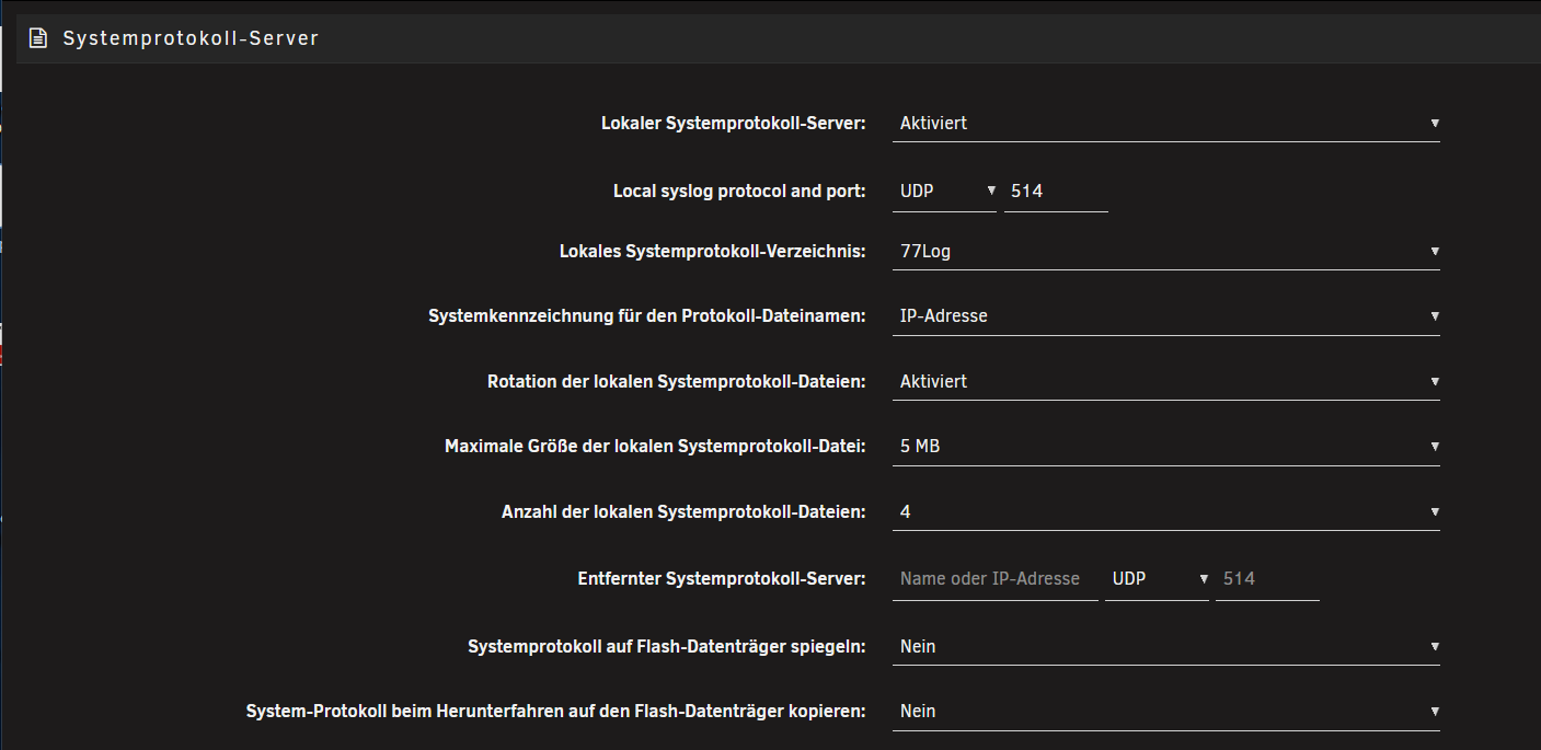

  12. Hallo ich dachte das ich bei diesen Einstellungen das Log 'dauerhaft' noch auf mein 77Log schreibe (Cache) die ganze Zeit keine Probleme gehabt und deswegen auch nie nachgeschaut und geprüft. nun musste ich festestellen das das Log vor langer Zeit mal geschrieben wurde, aber dann aufhörte mit (chatgpt) und diesem befehl konnte ich das log ansprechen logger "TEST: syslog check $(date)" May 26 15:39:06 der-ripper /dev/log [error]: Connection closed with code=1006 reason="Terminated" [./dist/index.js:24987] May 26 15:39:06 der-ripper /dev/log [error]: Connection closed with code=4200 reason="OK" [./dist/index.js:24987] May 26 15:41:59 der-ripper /dev/log [error]: Connection closed with code=1006 reason="Terminated" [./dist/index.js:24987] May 26 15:41:59 der-ripper /dev/log [error]: Connection closed with code=4200 reason="OK" [./dist/index.js:24987] Feb 10 06:42:25 der-ripper root REMOTE TEST Tue Feb 10 06:42:25 CET 2026 Feb 10 06:44:42 der-ripper root REMOTE TEST Tue Feb 10 06:44:42 CET 2026 Feb 10 06:44:43 der-ripper root REMOTE TEST Tue Feb 10 06:44:43 CET 2026 hat sich hier was geändert? oder wie kann ich das wieder aktivieren? oder prüfen warum es nicht geht? neustarts habe ich in den letzten 5 tagen sicher 10 oder 15 stück schon gemacht, da ich eben ein Problem habe. würde mich über eine kurze Info sehr freuen.
