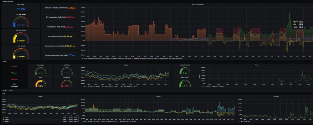

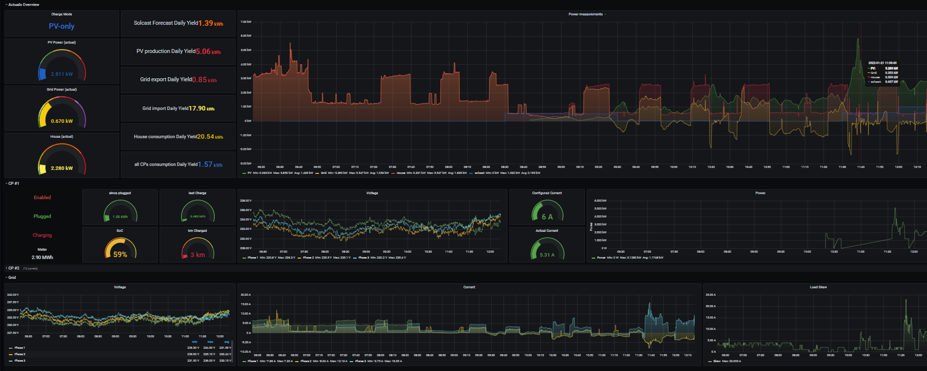

Ich nutze eine Smarte Steckdose, die man dann in MQTT/influxDB & Grafana integrieren kann um Aufzeichnungen zu machen und zu visualisieren.
Ähnlich auch in einer SmartHome-Zentrale (IOBroker, OpenHAB, HomeAssistant, ... ) möglich.
Diese kosten weit weniger, sind aber nicht soo genau (mMn OK, wenn man diese um den Erwartungswert, zB 50W mit einer ohmschen Last (Glühbirne) "eicht").

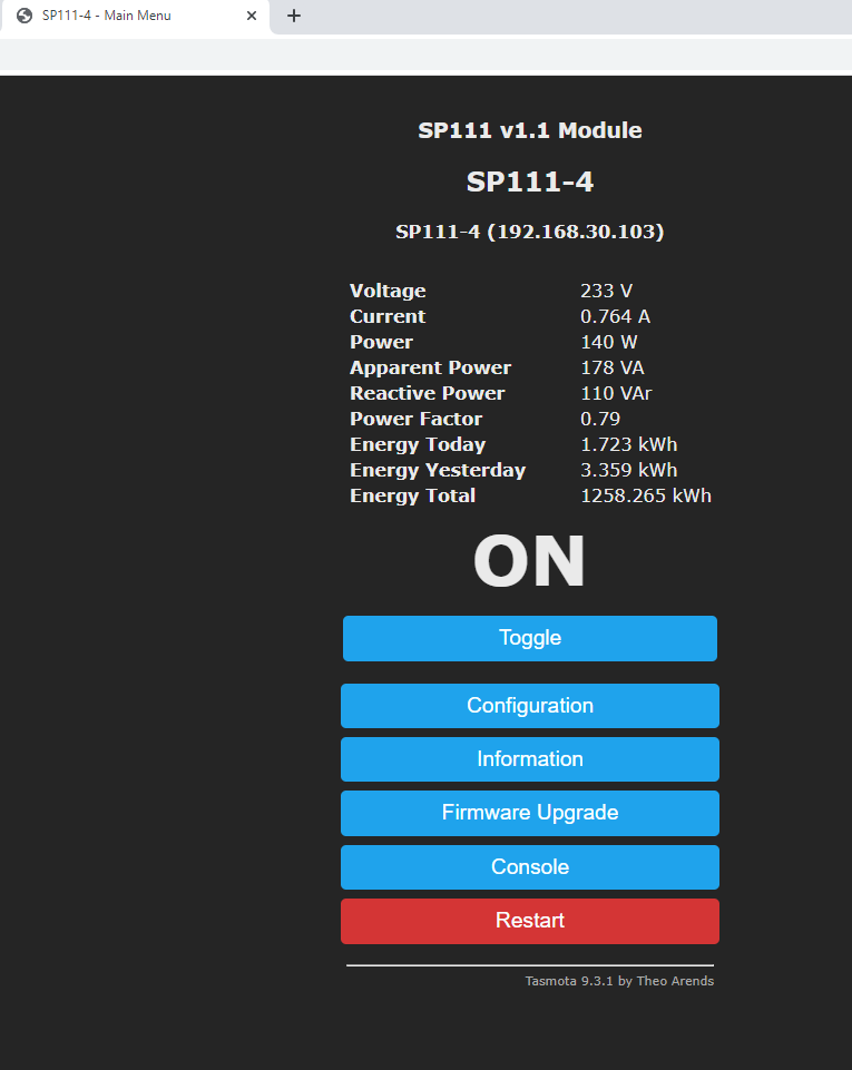

Ich mag die, welche man mit Tasmota Firmware crossflashen und so aus der China Cloud befreien kann: https://templates.blakadder.com/plug.html oder die von Shelly (die gehen auch ohne crossflash mit MQTT auf unraid): https://shelly.cloud/products/shelly-1pm-smart-home-automation-relay/
Wobei ich eigentlich nur sowas im grösseren Stil nutze um meinen Hausanschluss mit PV und EV-Ladebox zu monitoren.

Davon habe ich auch 10 Stück im EInsatz. Leider kann eien Fritzbox nur max. 10 bedienen, weshalb ich an anderen Stellen zusätzlich (nicht kalibrierte) Tasmota gesteuerte Steckdosen einsetze.
Die Tasmotas nehme ich aber nur zum Schalten und überwachen ob da etwas passiert. (siehe auch Info von Ford Perfect).
