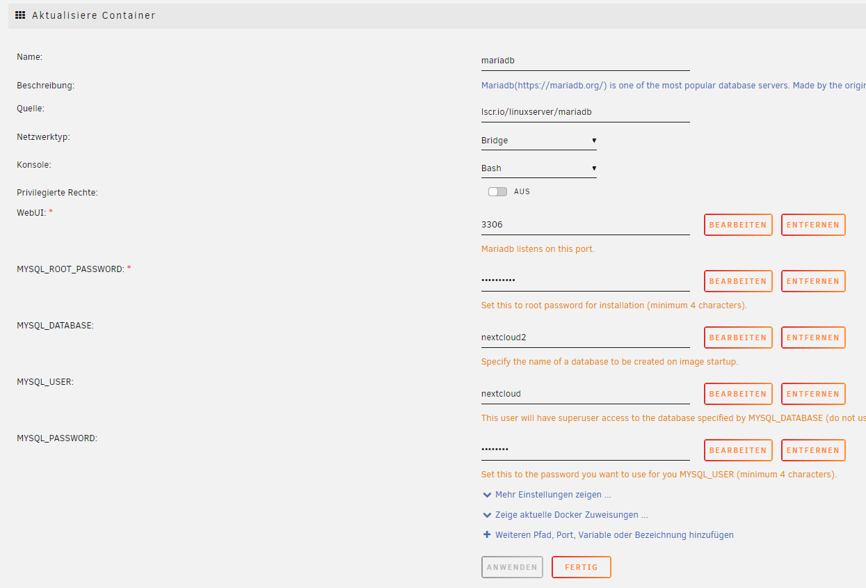

ich wollte Nextcloud auf meinem Server installieren und bin dabei 1:1 nach dem Video von Spaceinvader One vorgegangen.

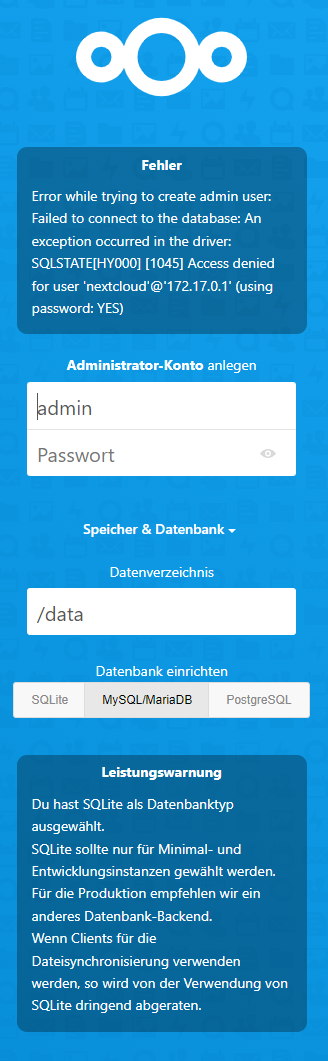

Die mariaDB konnte ich installieren, Nextcloud ebenfalls. Sobald ich aber die WebGUI von Nextcloud öffne und einen Admin User erstellen will erhalte ich eine Fehlermeldung von der DB.

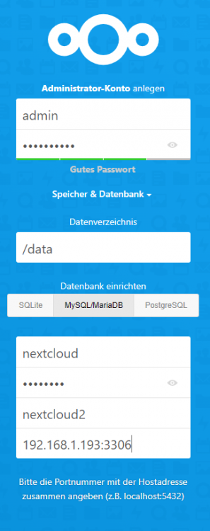

Ich gebe also alle Angaben ein (siehe Screenshot Nextcloud) und klicke auf Installation abschliessen, da erscheind die Meldung gemäss "Nextcloud_2".

da du keine logs anhängst was, wie, wo .. passiert ... ich schätze mal dein nextcloud user hat keine Berechtigung in mariadb
meistens ist es allowed hosts ... standardmäßig ist normal nur localhost erlaubt
mysql -u root -p
CREATE DATABASE nextcloud;
### ODER ###
CREATE DATABASE IF NOT EXISTS nextcloud;
CREATE USER 'nextclouduser'@'%' IDENTIFIED BY 'user_password_here';
GRANT ALL ON nextcloud.* TO 'nextclouduser'@'%' IDENTIFIED BY 'user_password_here' WITH GRANT OPTION;
FLUSH PRIVILEGES;
EXIT;
vorausgesetzt, mariadb wird nicht ins www exposed, so erlaubst du alle hosts für den Nutzer nextclouduser
Installiere die offiziellen Container, dann brauchst du auch keine Terminal Kommandos ausführen.
In der Fehlermeldung steht übrigens eine andere IP als du angegeben hast.

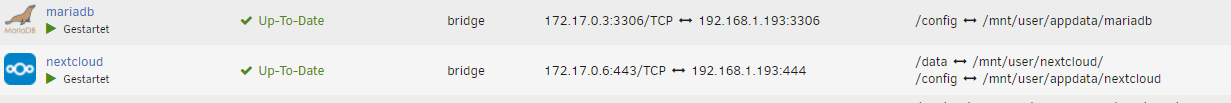

Habe mich dem ganzen noch einmal angenommen und Nextcloud nach der Anleitung von SpaceinvaderOne installiert, nun funktioniert alles. Ich weiss nicht ob noch ein altes Template vorhanden war, habe jedenfalls mal den mariadb und nextcloud Ordner in appdata gelöscht und dann hat es funktioniert.
