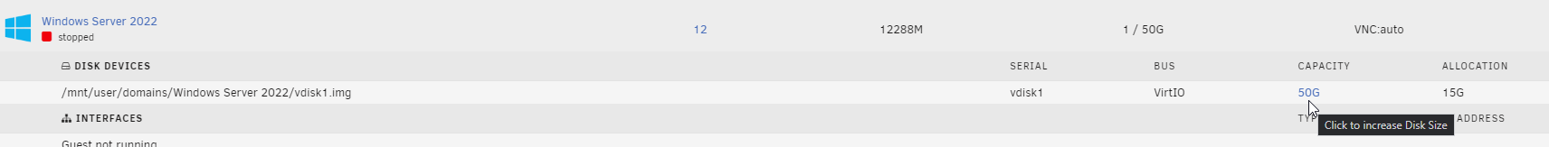

  11. Wenn du im VM Reiter auf den Namen der VM klickt solltest du die Disk erweitern können:
