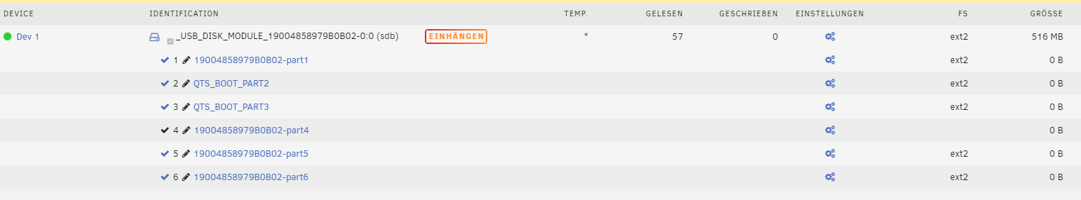

  22. Bei mir wird der USB DOM in Unraid wie folgt angezeigt: Stell einfach sicher das du nichts darauf machst. Grundsätzlich bootet Unraid ja eh vom USB Stick und wird direkt in den RAM geladen ohne dass du etwas installieren musst, Vorsicht ist trotzdem besser als Nachsicht. Ansonsten kannst du das NAS auch aufschrauben und den DOM temporär entfernen. Würde auch sagen das sich aufrüsten nicht mehr lohnt. Ich benutze mein QNAP, welches auch nur 4GB RAM hat, einfach als Backup Server, ohne VMs oder Docker. Dafür läuft die Kiste ziemlich flott, vorallem wenn man es mit QTS vergleicht. Hatte mit QTS die gleichen Probleme wie du, ewige Wartezeiten beim Booten und sehr träge Bedienung.
  23. Unraid läuft bei mir auf der TS-451 mit 4GB bedeutend flotter als das QNAP OS, alleine das booten dauert beim QNAP OS etwa 5 Minuten, bei würde ich jetzt mal behaupten dass nach 2 Minuten alles läuft. Denke das sollte so funktionieren. Aufpassen: bei meinem QNAP ist auf dem Mainboard ein USB Modul wo das QNAP OS installiert ist aufgesteckt. Wenn du nicht sicher bist ob du zurück zu QNAP willst musst du sicherstellen dass dieses USB DOM nicht überschrieben wird. Die Platten im Array sind im xfs Dateiformat formatiert, sollte etwas kaputt gehen kannst du die Platten an einem Linux Rechner wie eine externe Festplatte auslesen, die Dateien werden nicht wie in einem normalen RAID über mehrere Platten aufgeteilt.
