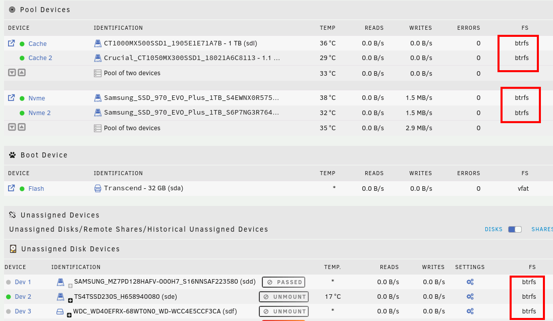

Ich betreibe sogar noch Platten mit btrfs in Unassigned Devices:

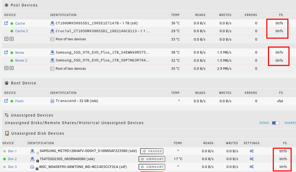

Ich habe von Anfang an (seit über 5 Jahren) einen Btrfs Cache Pool (RAID1).
Tatsächlich hatte ich einmal defekte SSDs (der Pool bestand damals aus 2  x SanDisk SSD PLUS 480GB), diese sind beide kurz hintereinander gestorben....
Siehe auch
Allerdings habe ich danach mit zwei Crucial MX500 1 TB SSDs erneut einen Btrfs Cache aufgebaut mit zwei "Modifikationen":
- Docker directory anstelle von Docker Image
- bei allen Docker Containern unter "Extra Parameter" folgendes hinzugefügt: "--no-healthcheck"
Dieser Btrfs RAID1 Cache Pool läuft bis heute anstandslos.

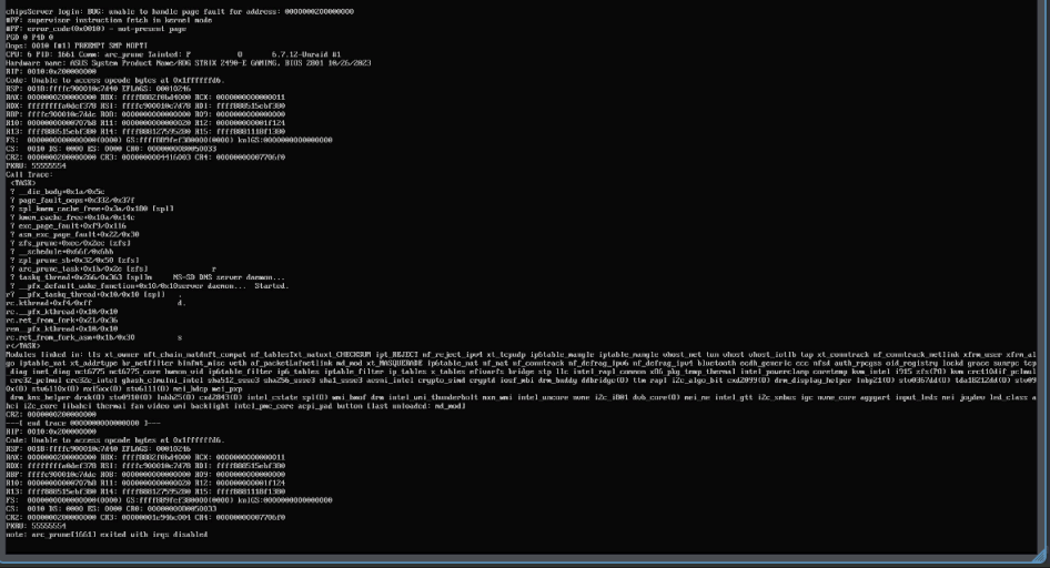

Nochmal zu meinem Problem das ich oben beschrieben habe, Kernel Panic (ziemlich random aber meistens nach 1 bis 2 Tagen) wenn ich Docker updates gemacht habe auf meinem ZFS Pool:
Ich habe den ZFS Pool mittlerweile platt gemacht (war mein haupt Pool BTW) und jetzt wieder mit BTRFS neu aufgesetzt und es läuft alles (mittlerweile seit 28 Tagen, sprich seitdem ich den Pool wieder auf BTRFS umgestellt hab).
Is eben nervig wenn du alle 2 bis 3 Tage einen crash hast nur weil du Docker container updates.
Keine Ahnung was mein Pool da hatte, ich hab auch nicht viel dazu gefunden ist aber definitv ZFS zuzuordnen. Klar vermutlich war das ein Ausnahmefall aber das hat mich wieder gelehrt nicht einfach immer was neues auszuprobieren wenn das bestehende gut läuft. ;)
Klar ZFS hat wie gesagt auch viele coole features und kann auch richtig viel aber für die meisten User is BTRFS auf Unraid völlig ausreichend um einen Mirrored Pool zu erstellen.
