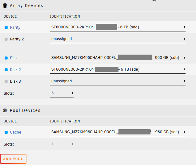

Meine aktuelle Idee ist:
  • 6 TB HDD1 als Parity
  • 1 TB SSD1  und 6 TB HDD2 als Array disks
  • 1 TB SSD2 als Cache:

32 minutes ago, KaBo said:
Oder ist das alles totaler Käse und kann viel besser gemacht werden
Das ist Käse 🙂
Cache: 2xSSD im RAID1 - ist ohne Probleme möglich. Kann auch gleichzeitig für VMs/Docker genutzt werden
Array: 2x6TB - in dieser konkreten Konstellation wäre es AUSNAHMSWEISE tatsächlich auch ein RAID1, kommt dann irgendwann eine weitere Daten-Disk dazu ist es "nur noch" normale Parity. Was aber ja auch eine defekte HDD abfangen kann. Also schon gut. Nur beim schrieben dann halt langsamer. Dafür gibt's dann aber ja den Cache

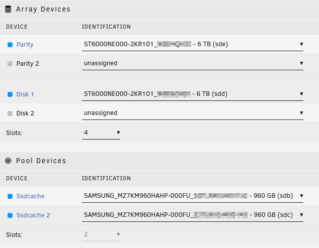

Vielen Dank für Eure Antworten! Mir war vor allem nicht klar, dass ich den SSD Cache Pool auch für VMs und Container nutzen kann.
Die Konfiguration sieht dann so aus, das sollte passen, oder?

Hallo @KaBo
Ja, so sehe ich es als 'am sinnvollsten' an.
