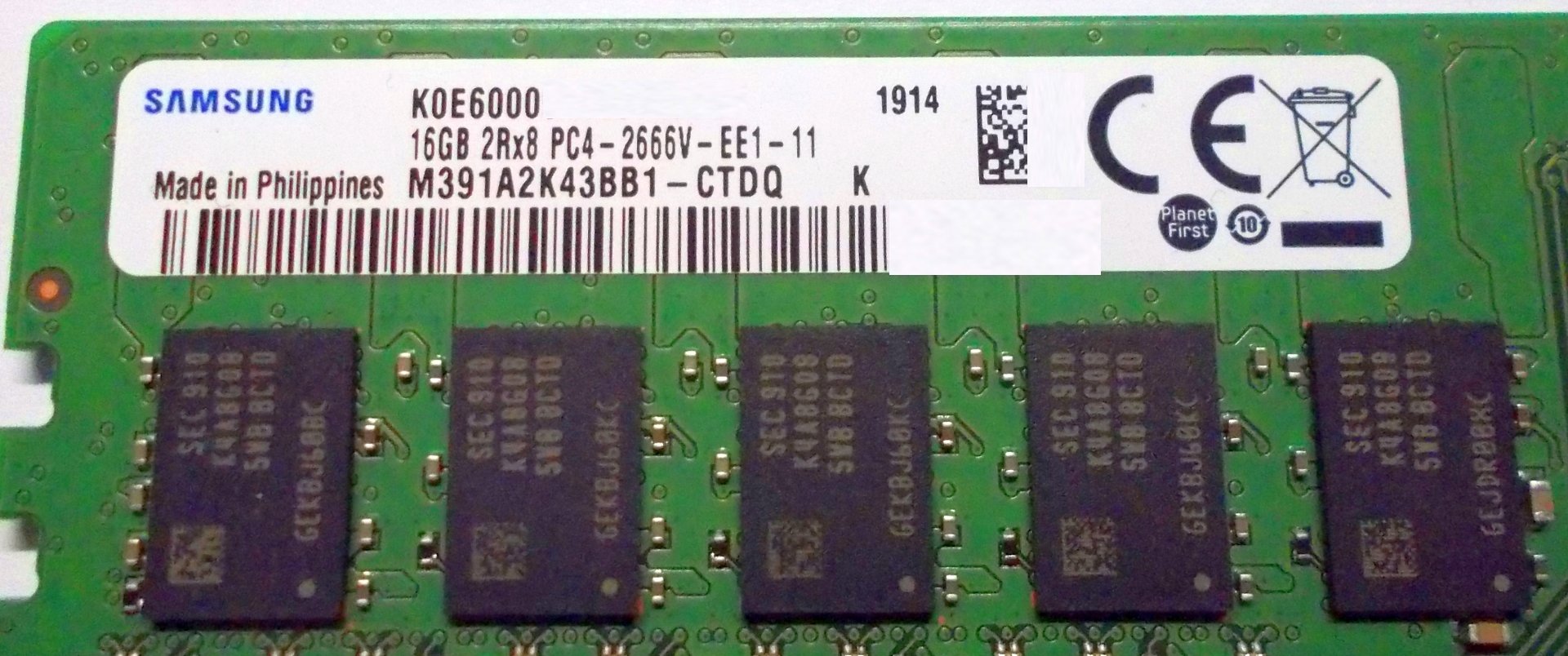

Sollten Dir Memoryfehler sorgen bereiten, vielleicht auch ECC einplanen.  Auch deshalb hätte ich bei einem nur einmal pro Woche eingeschalteten System keine Skrupel den einen oder anderen ASM1064/1166 Kontroller mit einzuplanen. Die 2-5 Watt mehr auf vielleicht 5 Stunden Betrieb pro Woche sind wirklich zu vernachlässigen. Das Geld sparst Du bei aktuellen Preisen anhand der günstigeren Festplatten (18TB gegenueber 20TB) problemlos ein.
Falls Geld eine Rolle spielt, kann bei ECC auch ältere Hardware genommen werden. Dein System soll ja nicht viel Numbercrunching betreiben, sondern primär ein NAS bereitstellen, da sollten auch ECC fähige Mainboards/Hardware vor 8Gen reichen. Ebay/Secondhand Händler.
Da habe ich eine Weile überlegt. Mein Hauptserver läuft ohne ECC, aber ich bin da durchaus offen, wenn es sich preislich im Rahmen hält. Ich habe mich noch nie eingehend damit beschäftigt und daher insbesondere hins. der anzuschaffenden Hardware keine Ahnung. Günstig ist zwar Prämisse bei mir, aber bei gebrauchter Hardware habe ich so meine Bauchschmerzen. Falls Du mal Zeit und Muse hast...ich wäre über konkrete Hardwarevorschläge sehr sehr erfreut ;)
Wenn ich den Unterschied zwischen 20TB (ab 450Euro) und 18TB (ca. unter 300 Euro) sehe, kannst Du gegenüber Deiner bisherigen Planung schon mal für jede 18TB Festplatte rund 150 Euro mehr fuer die übrige Hardware reinstecken (wenn Du das willst).
War nur eine Idee. Ich mag gebrauchte Ware, aber ja, man kann dabei auch schon mal auf den einen oder anderen Haken Stossen.
Aber bei aktueller Hardware wird ECC teuer.

Ich hatte für das Board damals 4* 16GB Module genommen:
Samsung DIMM 16GB, DDR4-2666, CL19-19-19, ECC; M391A2K43BB1-CTD
Ich glauibe, die waren sogar in der Komaptibilitätsliste von Fujitsu irgendwo drin.
Ich hänge die Liste mal an, war passend bei dem oard für meine I3.8100 CPU.
CoffeeLake_DDR4_UDIMM_ApprovedMemory_V1.3.pdf
Danke für den Tipp.
