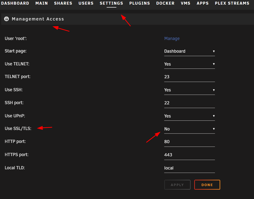

schau mal unter Settings -> Management Access was bei Use SSL/TLS konfiguriert ist.

wenn das  auf yes oder auto steht ... dann ... siehe Hilfe
