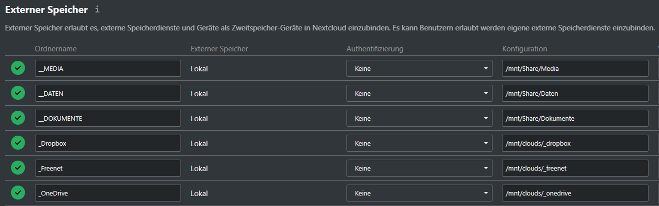

hier ein Beispiel mehrerer externer Speicher

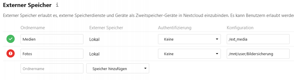

In nextcloud habe ich jetzt einfach mal für die Bilder folgendes eingegeben:
2043304587_FireShotCapture029-Einstellungen-Nextcloud.thumb.png.eb8500dbf6268517113a8f69baa55460.png
das funktioniert nicht, gebe ich aber in den Einstellungen vom Docker auch wieder als Container Pfad das "/ext_media" ein, kommt die erstgenannte Fehlermeldung und der Container (nextcloud) ist gelöscht.
