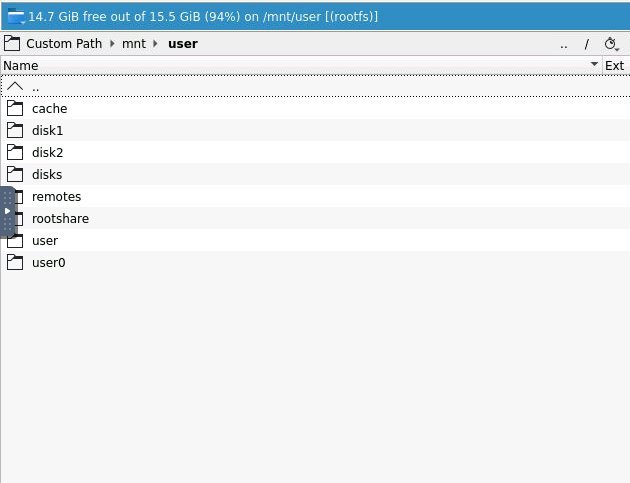

Hallo,
Ich habe bei einigen Dockern Probleme mit meinem Ram bzw Rootfs gehabt und wusste nicht woran es liegt. Ich glaube ich habe den Fehler gefunden allerdings weiß ich nicht wie es dieses Rückgängig machen kann.
Irgendwie ist das beim Verschieben des Caches passiert und wahrscheinlich habe ich die Docker nicht deaktiviert, so das ich jetzt zwar einen neuen cache habe aber das System nutzt jetzt den alten und den neuen cache zusammen obwohl ich den Pfad geändert habe.
Also hier mal mit Bild.
Oben cache ist mein aktueller cache und user war der alte, der jetzt aber quasi gespiegelt wird.
Wie kann ich dieses Problem beheben?
Vielen dank für eure Hilfe

Also eigentlich ist "/user" die Summe aus Cache und Array, "/user0" dann nur Array und "/cache" halt Cache

Ja aber ich habe jetzt das Problem das einige Docker cache/appdata und user/appdata gleichzeitig nutzen dadurch kommt es wohl das mein rootfs mit 100% belastet wird.
Wie bekomme ich es jetzt hin das nur in auf einem geschrieben wird?

Moment, dein rootfs wird vollgeschrieben?
Heißt dein Cache eventuell gar nicht cache und du hast aber manuell irgendwo den Pfad "/cache" eingetragen?
Dann wird das nämlich direkt in rootfs erstellt und entweder in den RAM oder auf den USB-Stick geschrieben, weiß ich gerade aus dem Kopf nicht. So oder so NICHT empfehlenswert.

Japp genau das ist es..man sieht es erst am Ram und wenn ich mir rootfs anschaue läuft er komplett voll dann.
Die Pfade hatte ich im Conatiner Manuell geändert zum richtigen pfad auf dem cache. Aber auch wenn ich es wieder über user/appdata laufen lasse besteht das Problem. Allerdings nur bei bestimmten Dockern. Bei dem meisten besteht da kein Problem.
