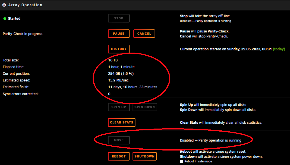

Da ich Daten im SSD Cache habe, die noch nicht im Array sind, dachte ich, schau ich mal auf den Mover-Button, da der Mover stündlich den Cache 'moven' soll.
Dort stand aber:
  Disabled -- Parity operation is running
Also war ich beruhigt, der Mover erkennt also, daß parity läuft und ist diabled. Somit sollte der 16TB ParityCheck in rund 20-22 Stunden ungestört durch sein.

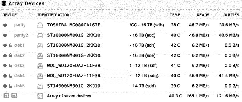

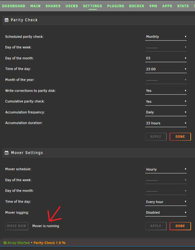

Rund 1 Stunde später schaue ich noch mal und sehe verwundert, daß der Mover angesprungen ist und nun Daten vom SSD Cache gelesen und auf das Festplattenarray geschrieben werden. 😲
Dementsprechend sehe ich die zum Paritycheck gehörenden Lesevorgänge auf mickrige einstellige MByte/s Werte reduziert.
Somit wird der Paritycheck nun über 10 Tage brauchen (wenn der Mover nicht früher fertig ist).
Kann man irgendwo in unraid einstellen, welcher Prozess vor einem anderen exklusiven Vorrang haben soll?
Ich würde bevorzugt ungestört den ParityCheck ablaufen lassen und
der Mover soll dann erst loslaufen, wenn kein ParityCheck aktiv ist.
