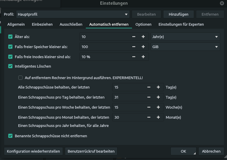

Back in Time hab ich früher mal genutzt und fand deren Aufbewahrungsrichtlinien super.

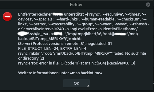

BIT mag den rsync-server scheinbar nicht.

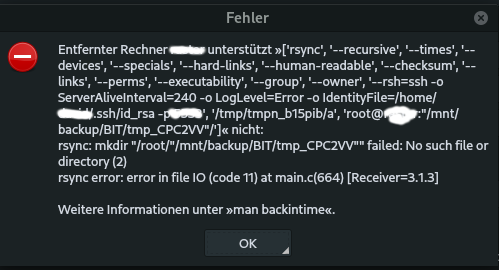

Existiert der Ordner /mnt/backup/Test/tmp... im Ziel? Rsync kann nicht den Hauptpfad im Ziel erstellen. Nur das was man an Ordnern darunter übertragt.

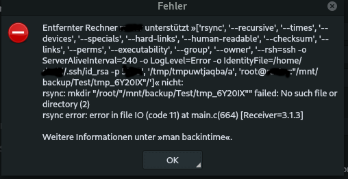

Hab es jetzt nochmal angepasst.
Ja, existiert.

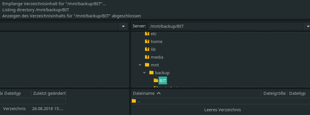

Einmal Filezilla der sich zu deinem rsync-server Docker verbindet und einmal die Verbindung im Back in Time.
Das mit dem tmp scheint Back in Time selbst zu machen.
Der Pfad sollte doch im BIT stimmen?
1560569043_Bildschirmfotovom2022-06-1521-57-53.thumb.png.0273903600c03167aba4e1d3188280c7.png1557561494_Bildschirmfotovom2022-06-1521-58-40.png.586ac3a1fea6f127310bec2ad496d891.png

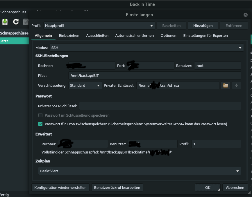

In deinem Screenshot sehe ich keinen Unterordner "Test". Den tmp... kann rsync noch erstellen, aber keine Unterordner in Unterordnern.
Habe dir im Support Thread vom Container geantwortet. Du hast /user im Pfad vergessen.

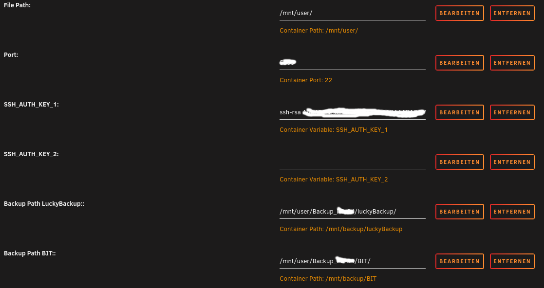

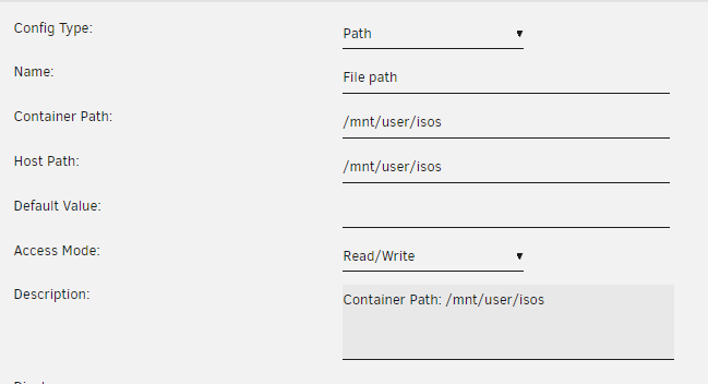

Hab wegen dem Schreibzugriff einen separaten Path eingebunden. Die beiden Backup Pfade haben RW. Oder muss man da auf RW Sekundär wechseln, obwohl luckyBackup funktioniert und ich per FileZilla auch Ordner in dem Pfad erstellen kann.

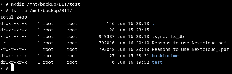

Öffne mal die Konsole vom Container und führe das aus:
mkdir /mnt/backup/BIT/test
Wobei das Problem vermutlich doch was anderes ist. Und zwar steht ja da, dass rsync den Pfad "/root/"/mnt/backup/BIT/tmp_CPC2VV"" nicht erstellen kann. Ich frage mich woher das "/root/" vor dem Zielpfad herkommt. In dem eigentlichen Kommando sieht man ja nichts davon.

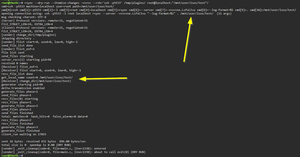

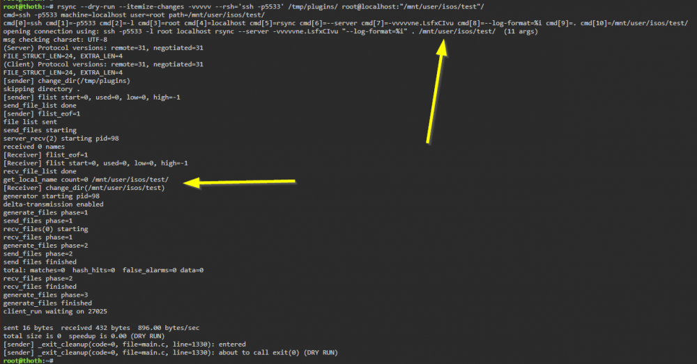

Ich habe auch mal wie folgt getestet. /mnt/user/ in /mnt/user/isos mit Schreibrechten geändert:
Und dann mit folgendem Kommando von Unraid aus problemlos kopiert (Schlüssel von Unraid selbst war natürlich im rsync-server container hinterlegt):
rsync --itemize-changes --recursive --rsh='ssh -p5533' /tmp/ root@localhost:/mnt/user/isos/test
Das hat problemlos funktioniert.
Was ich auch komisch finde aus deinem Screenshot ist diese Schreibweise:
'root@rechnername:"/mnt/backup/BIT/tmp_CPC2VV"/'
Man beachte hierbei den letzten Schrägstrich nach dem Pfad. Allerdings konnte ich es nicht provozieren, dass er dann so wie bei dir reagiert. Also so geht es problemlos:
rsync --itemize-changes --recursive --rsh='ssh -p5533' /tmp/ root@localhost:"/mnt/user/isos/test"/
Oder enthält dein Rechnername evtl noch ein komisches Zeichen oder ein Leerzeichen oder so?

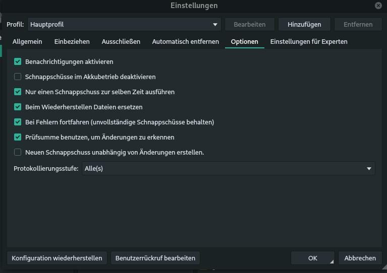

Kannst du in BIT noch weitere Optionen hinzufügen? Dann würde ich mal -vvvvv probieren. In dem Fall gibt rsync deutlich mehr Informationen zurück wie zb den Pfad, wo die Dateien hingeschrieben werden sollen:

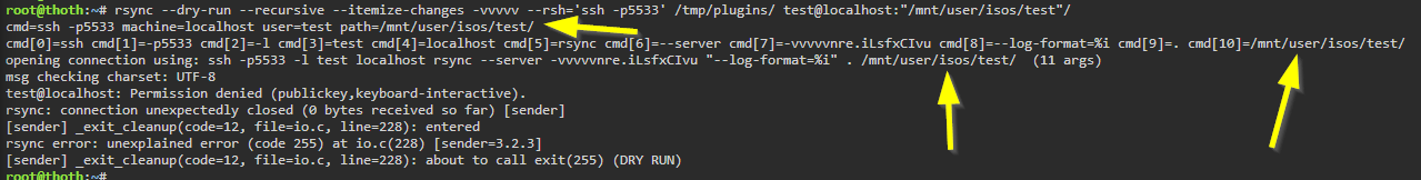

Wenn -vvvvv gesetzt werden kann, dann probier auch mal den Usernamen "root" gegen "test" zu ersetzen, falls das "root" im Zielpfad übernommen wird, sollte das dann auch bei "test" der Fall sein, auch wenn er sich dann logischerweise nicht verbinden kann:
Funktioniert.

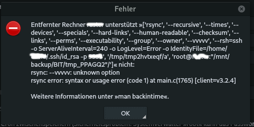

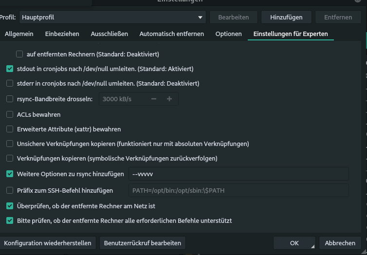

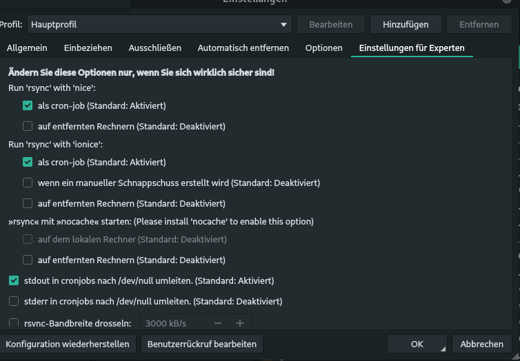

Kannst du in BIT noch weitere Optionen hinzufügen? Dann würde ich mal --vvvvv probieren.
Ich vermute es, aber scheine es entweder falsch eingetragen zu haben oder es ist nicht supported.
1907218254_Bildschirmfotovom2022-06-1620-12-31.png.dbf86b6551423c4b45322993728bc5be.png1747508337_Bildschirmfotovom2022-06-1620-12-44.png.4bbec4aeb53b76ff128dd3b2d71ec439.png356230381_Bildschirmfotovom2022-06-1620-12-13.png.d2bd79009094e3981f5ed554822c7794.png
unknown option wird ausgegeben.

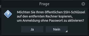

Dann wird man gefragt ob man den Public Key kopieren will. Was nicht zu funktionieren scheint. Weil die Abfrage nach Ja, immer wieder erscheint.
Ja, nur ein Bindestrich und nicht zwei. Ich hatte das einmal falsch in meinem Beitrag stehen.
Ok, dann können wir es nicht mit einem anderen Namen testen. Müssen wir anders herausfinden, warum der "/root" davor schreibt. Kann man in BIT evtl eine Art "Standardverzeichnis" oder "Basisverzeichnis" einstellen? Gehe mal alle Tabs durch. Irgendwo muss doch diese "/root" stehen.

Wo müsste der Public Key denn im Docker hin? Root User Pfad/.ssh/knownhosts? Bei Root kam diese Frage nämlich auch am Anfang mehrfach und bin mir nicht sicher ob er den auch kopiert hat, weil sie jetzt nicht mehr kommt.

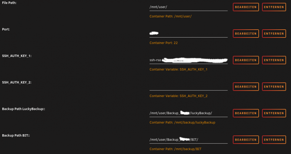

Der Key kommt in die Variable SSH_AUTH_KEY_1. Den Wert der Variable kopiert der Container dann in die Datei /root/.ssh/authorized_keys (innerhalb vom Container):
Wenn eine Meldung kam, dann nur, weil der Key nicht in der Variable stand oder der war schlicht falsch?!
Hab jetzt nochmal nen neuen Key erstellt und nochmal hinzugefügt.
Key aus der Variable ist angekommen und stimmt mit dem neuen überein. (alte stimmte aber auch)
Bei root kommt keine Frage, nur wenn man auf bspw. Test ändert. (bzgl. public key übertragen)
Ja, das ist logisch, weil er für diesen User ja keinen Key kennt bzw der rsync Container akzeptiert denke ich einen root User. Ich wollte das auch nur zum Test, damit du bei den Logs von BIT was wegen dem komischen /root Pfad siehst.

Ich konnte es mit dem Parameter übernehmen.
Teste jetzt weiter, ob es auch mit den Snapshots funktioniert.
