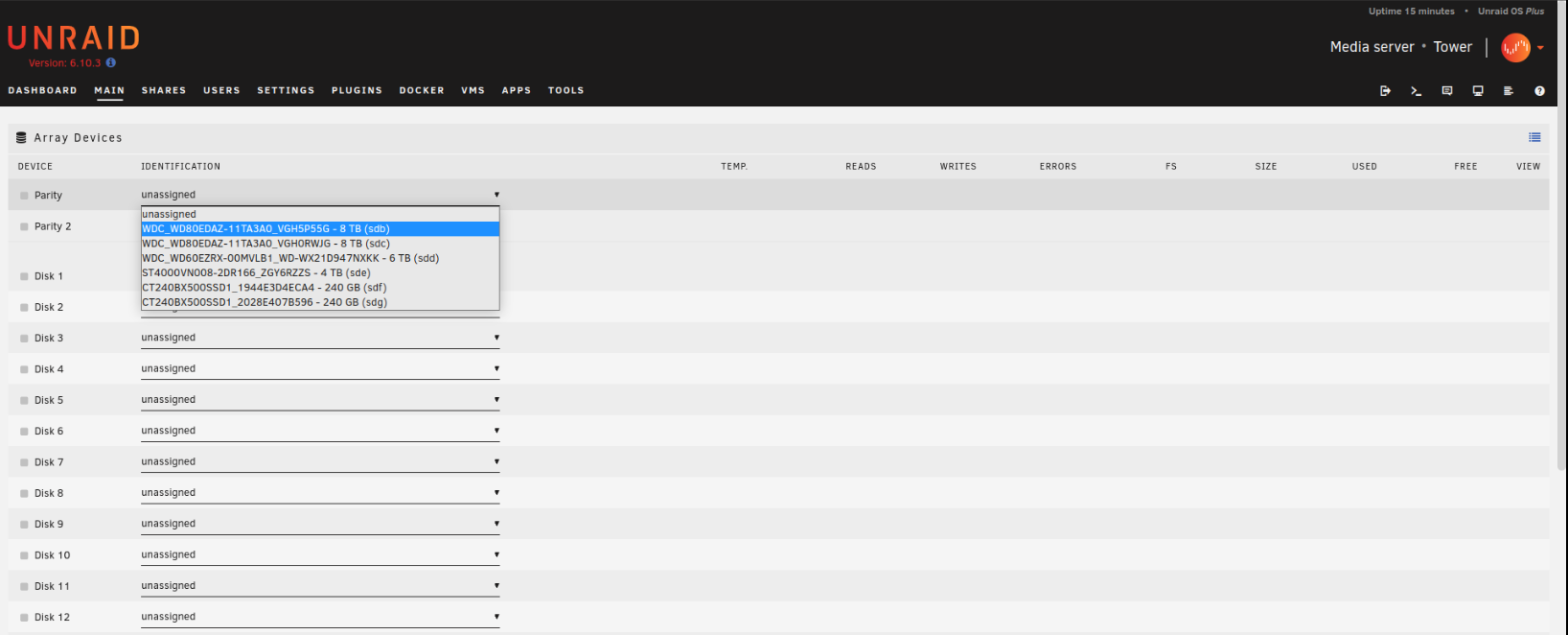

Aktuell sind dort keine Platten zugewiesen. Ich müsste sie praktisch wie bei einem neuen System zuweisen.
Edited by platoboos
Dann mach das:
Stelle die korrekten Festplatten dort wieder an die korrekte Stelle ein.
Paritätsfestplatten als Paritätsfestplatten und Datenfestplatten als Datendisks.
Dann kannst Du das Array wieder starten (falls verschlüsselt, dann Passphrase/Keyfile angeben und erneut Start anklicken) und alles sollte wieder da sein.
Du darfst nur nicht Parity- und Datenfestplatten verwechseln, weil die Platten an Parity überschrieben werden können.

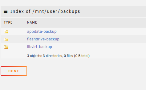

Meine persönlichen Einstellungen sind ja aktuell auch nicht vorhanden oder macht es Sinn nochmal das letzte flashdrive-backup
auf den USB Stick zu schieben ?
Ja und ich weiß...ich bin ein DEPP das ich das Flash-Backup auf dem Server gespeichert habe.
Aber aus Fehlern lernt man bekannterweise ja.
Häh? Wieso hast du das nicht gleich wiederhergestellt?
Ja und? Wenn nicht gerade eine Ransomware oder ein Hacker oder ein Dieb alles zerlegt was du auf dem Server hat, kann das doch ruhig so gemacht werden. Das man separat noch Backups auf einem externen Medium haben sollte, ist ja eigentlich klar, aber in deiner Situation reicht doch auch das Backup auf dem Server aus?!
53 minutes ago, platoboos said:
Werden jetzt die Docker und VMs auch wieder hergestellt oder muss ich diese auch noch manuell anstoßen ?
Die Dateien der Docker Container befinden sich in appdata. Daher kannst du in der Theorie einfach in den App Store gehen und die Container starten. Das gilt aber nur, solange du nicht irgendwelche Änderungen an den jeweiligen Containerpfaden usw gemacht hast. Deutlich einfacher wäre es, wenn du das Backup vom Stick wiederherstellst, denn da ist im Ordner Templates die jeweilige XML von den Containern noch drin. Dann musst du nur Docker > Add Container und aus dem Dropdown den Container auswählen und starten.
Bei den VMs ist es das selbe. Die libvirt.xml ist noch auf deinen Platten, aber die Templates im Backup vom USB Stick. Auch die könnte man nun von Hand neu erstellen und dann eben die vorhandenen vdisks wieder zuordnen oder eben das Backup wiederherstellen. Dann müsste man gar nichts machen.
Ich hatte das Flash Backup ja leider nicht vorliegen. Nur den Link mit dem Key. Habe dann auf den originalen UBS Stick nochmal neu geflasht und den Key installiert.
Jetzt habe ich das letzte Flash Backup ja vorliegen. Macht es Sinn den Parity Check abzubrechen und dann den Stick nochmal mit dem letzten "Originalen" Backup zu flashen ?
Oder verliere ich dann Daten wenn ich den Parity check abbrechen würde ?
