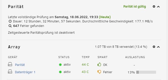

Guten Abend,
ich hatte bis gestern nur eine Datenfestplatte (ohne erkennbare SMART Fehler) und keine für die Parität im Array. Über Nacht habe ich dann die Überprüfung / Paritätserstellung gestartet. Leider ist dabei folgendes rausgekommen:
Dazu wird mir bei der Datenfestplatte bei SMART "Fehler" angezeigt. Bei der neu hinzugefügte Festplatte für die Parität wird mir unter SMART "OK" angezeigt.
Da ich so irritiert von den vielen Fehlern war (die Festplatte lief seit 3-4 Jahren in meinem alten NAS (kein 24/7 Betrieb) fehlerfrei) startete ich heute morgen erneut die Überprüfung und es kam folgendes raus:
Kann mir einer sagen, was das jetzt konkret zu bedeuten hat? Kann ich die Festplatte weiter nutzen?

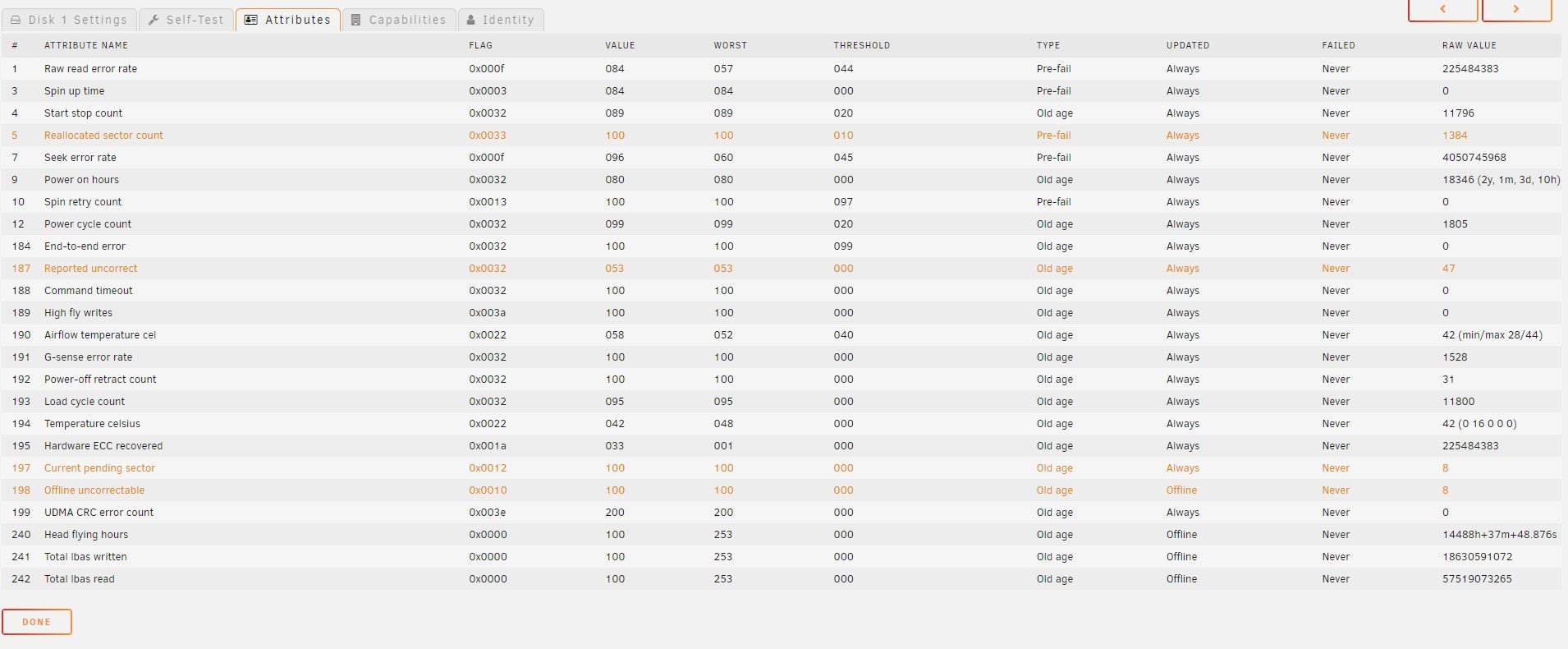

Hier ist noch eine Übersicht der Festplatte mit Fehlern. Leider kann ich daraus nichts ableiten und verstehe auch sehr wenig davon.
Kann mich einer Aufklären wie gut oder schlecht es um meine Festplatte steht und ob ich irgendwas machen kann um die Situation zu verbessern?

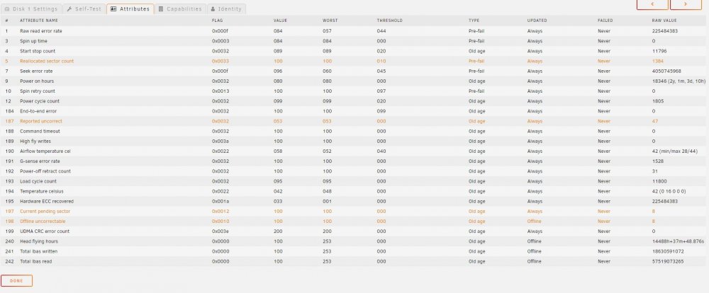

Real. Sec. Cnt 1384
Reported uncorrect 47
Current Pending 8
Um es mal stark zu vereinfachen:
Wenn Du da Daten drauf hast, die für Dich wichtig sind, solltest Du spätestens jetzt noch herunter kopieren was geht.
Und ja, es besteht die Gefahr, daß jetzt schon Daten nicht mehr im unbeschädigten Originalzustand ausgelesen werden können.
Die Datenfestplatte hat für sich selbst sehr viele Events verzeichnet (bisher wohl 1384) in denen es Sektoren neu zuornden musste, weil es die integrität der betreffenden Sektoren als nicht mehr zuverlässig erkannt hat.
Das kann so bleiben, dann könnte die festplatte noch Jahre so weiter laufen, oder es werden mehr und die festplatte liegt im sterben.
verläßlich kann man das erst sagen, wenn man die Werte länger im Auge behält und diesich nicht oder eben doch verändern.
Aber die Chance ist groß, daß bei so vielen fehlern die Werte (schnell) weiter ansteigen werden.
Aktuell sagt dei festplatte ja auch aus, das sie zur Zeit 8 weitere Sektoren 'im Auge' haut, die ebenfalls fraglich sind.
Das deutet sehr darauf hin, daß die Festplatte so langsam aber sicher erkannt hat, dass es ihr schlecht geht.

Zum Thema Integrität: Da sind in jedem Fall Daten korrupt, denn die Paritätsprüfung produziert nur dann Fehler, wenn sie selbst andere Daten als Disk 1 enthält. Die "Ironie" ist, dass man durch die Prüfung und Korrektur, die korrupten Daten auf die Parität übernommen hat. Der einzige Trost ist, dass "nur" 8 Sektoren (jeweils 512 Bytes) verloren gegangen sind (Offline Uncorrectable). Welche Dateien allerdings betroffen sind, ist unbekannt, da wir die Sektoren IDs nicht gesagt bekommen. Eine Sache, die ich bei SMART ziemlich ätzend finde.
Allerdings kannst du in den syslogs meine ich sehen, welche Sektoren bei der Paritätskorrektur geändert wurden.

Könnt ihr mir noch erklären warum die Fehler von der ersten zur zweiten Überprüfung so stark gesunken sind?
Wenn ich jetzt eine neue Festplatte bestelle wie ist dann der schnellste Weg mein Problem zu lösen. Defekte Platte raus - neue Platte rein - und den Rest macht Unraid automatisch?
Edited by FrankWG
Du solltest dich eher fragen warum beim zweiten Check erneut Fehler aufgetaucht sind. Das heißt nämlich, dass die Platte beim zweiten Check Fehler hatte, die beim ersten mal noch nicht da waren. Fazit: Die Platte geht immer weiter kaputt.
Ach ja noch was für die Panik: Beim Check wird nur von der Disk gelesen. Es würde also noch gar nicht geprüft, ob alle Sektoren noch beschrieben werden können. Wie gesagt sollte man daher sichern was geht.
Oh...verdammt. Dachte das ist eher ein gutes Zeichen.
Ich werde wohl wirklich in den sauren Apfel beißen müssen und eine neue kaufen. Kann ich dann die neue einfach gegen die defekte ersetzen und Unraid stellt dann wieder die Parität her? Oder hab ich da auch einen Denkfehler. Ansonsten würde ich den Sinn der Parität nicht verstehen...
