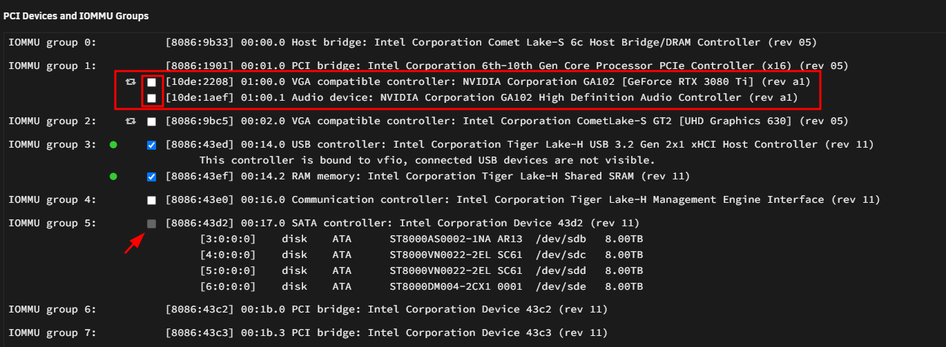

July 8, 20224 yr 11 minutes ago, yasu said: Ich wollte die Gaming Möglichkeit dabei haben und daher versucht das Windows als VM einzurichten, was ich leider nicht hinbekommen habe. Problem: 1. Nach etlichen Tutorials musste ich das ganze leider aufgeben, da ich die Grafikkarte nicht integrieren konnte. ich habe mir das mal angesehen, viel wurde da ja aber nicht gemacht ... und wenn du dich damit auseinander gesetzt hast, solltest du auch gelesen haben das unraid gerne eine GPU für sich beansprucht und noch dazu die Kombination AMD (leider) dafür nicht die Beste ist ... zu deinem vorherigen Thread also, die VM kann standardmäßig nicht funktionieren da die GPU bereits an unraid gebunden sein wird ... sieht man auch normal unter tools, devices, wenn die Fenster ausgegraut sind und nicht gesetzt werden können, sind die Geräte in unraid in Benutzung Beispiel, die GPU könnte ich "exklusiv" für VM's reservieren (Haken setzen), dann würde unraid die nicht mehr greifen, ich glaube nur dass dies bei Dir nicht gehen wird da du keine igpu hast wo sich unraid dann nehmen könnte ... hier wäre die "einfachste" Lösung eine 2. GPU rein wo du dann unraid überlässt und deine 3080 fix an die VM vergibst. auch das alles wird in den tutorials beschrieben ... 18 minutes ago, yasu said: Dadurch dass es keine VM gab, die die GPU auf idle setzt war der Verbrauch für meinen Geschmack zu viel (Gesamt Idle: 130 Watt. Bei aktiver Benutzung/ Berechnung 180Watt). auch das liegt mehr jetzt an den Einstellungen und was bei Dir passiert ... auch das wäre lösbar wie du siehst, eine aktive VM (gerade per RDP in use von wo ich gerade schreibe), eine "schlafende" VM mit der großen GPU 3080 ti und ich bin bei ~ 60W 21 minutes ago, yasu said: Der TDP wird mit 45-65W angegeben das sagt nicht wirklich was über den Stromverbrauch aus ... bitte mal hierzu einlesen 22 minutes ago, yasu said: Ausßerdem benötige ich für die Entwicklung noch 3x Ubuntu VMs (Eventuell 2x Ubuntu und 1xMacOS für Xcode development). Die VMs müssen müssen nicht parallel betrieben werden. und um das Ganze noch etwas abzurunden, MacOS als VM ... aktuelles MacOS macht sicherlich NUR etwas Spaß mit einer AMD GPU im passthrough, reine SOftware/CPU Rendering ist Hölle bei MacOS und Nvidia wurde nur bis Sierra unterstützt ... in Summe, es gibt bereits so viele Kaufberatungs Threads ... da wirst du sicherlich auch fündig, aber (nicht offensiv gemeint) wenn ich lese was du bisher gemacht hast bzw. oben deine Vorstellungen sehe ... lies dich doch einfach mal etwas ein, dann ist recht schnell klar was zu Dir am Besten passen sollte. Ich würde immer NUR Intel (mit iGPU) / Nvidia Kombination empfehlen, aber dann ist das Thema macos zum Beispiel murks ... andere schauen nur auf den verbrauch, aber auch da ist schnell Ende sowie PCIe Karten (GPU's) drin sind, dann kommt man nicht so weit runter ... usw usw usw Daher, selbst erstmal einlesen, dann selbst entscheiden ...
July 8, 20224 yr Author Zu GPU: Vielen Dank erstmal für die Kritik und den ganzen Infos. Tatsächlich habe ich hier wieder etwas neues dazu gelernt. Tatsächlich habe ich durch die ganzen Video - Empfehlungen (aus dem Englischen Forum hier) den Glauben gehabt, dass es dennoch machbar wäre durch Änderungen in der XML Datei. Ich habe also tatsächlich viel mehr versucht und getan als nur dort steht. Es sollte nur zeigen, dass ich es eben nicht geschafft hatte. Es hört sich aber schon mal für mich sehr gut an. Ich könnte eine zusätzliche alte Grafikkarte einsetzen und diesen an Unraid übergeben und diese dann testen. Das wäre schon mal sehr interessant. Stromverbrauch: Die TDP ist der einzige ungefähre Wert gewesen um etwas vergleichen zu können. Schaue ich mir aber gerne noch mal an! Dein Stromverbrauch lässt mein Herz tatsächlich höher schlagen. Das wäre fantastisch, wenn ich das im jetzigen Rechner so etwas in der Art schaffen könnte. Mac: Dies wäre keine Pflicht. Ich hatte die Hoffnung, dass ich über Kotlin geschriebenen Code über Xcode hier für iOS kompilieren kann. Da müsste ich dann eben eine alternative finden. Schlussendlich hört es sich an, dass meine Frage wohl genervt hat. Das wollte ich nicht. Ich habe leider in der ganzen Zeit kein Thema gefunden, was meine Wünsche beinhaltetet oder aber das Mainboard oder CPU ist nicht mehr wirklich kaufbar. Da ich deshalb nicht mehr weiter wusste habe ich die Frage halt hier gestellt. Naja dann lese ich mal und entscheide selbst ...

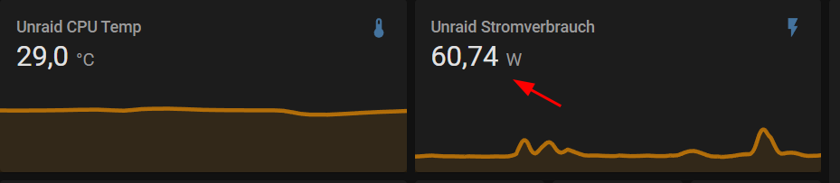

July 8, 20224 yr 51 minutes ago, yasu said: Ich habe also tatsächlich viel mehr versucht und getan als nur dort steht. das ist doch mal eine Ansage, nur warum denkst du dann noch über ein AMD System nach sorry, konnte ich mir nicht verkneifen 52 minutes ago, yasu said: Die TDP ist der einzige ungefähre Wert gewesen um etwas vergleichen zu können. Schaue ich mir aber gerne noch mal an! Dein Stromverbrauch lässt mein Herz tatsächlich höher schlagen. Das wäre fantastisch, wenn ich das im jetzigen Rechner so etwas in der Art schaffen könnte. sag mal an was dein Ziel ist, wenn ich hier die gefühlt 1.000 Kaufberatungen sehe wo man 10 - 20 W als Ziel setzt usw usw ... wird es schwer was effektiv dazu zu sagen ein "nacktes" System braucht in der Regel nicht viel, der Verbrauch kommt mit den Platten (vor allem wenn diese laufen), PCIe Karten, ... usw usw ... zu meinem Verbrauch und als Anhaltspunkt I9 10850k ASRock Z590 Board 64 GB DDR4 3200 (2x32) nvme WD SN 750 2tb nvme Samsung 970evo 2tb 4 x 8 tb HDD 2 x AIO Wakü (CPU, GPU) im Loop, also auch 2 Pumpen 9 x 120er Lüfter 4 x 80er Lüfter GTX 1060 RTX 3080ti FE Beispiel, sowie ich das Licht einschalte im Rechner ... 8 Watt mehr ... Festplatten anfahren, 20 Watt mehr (daher viel und lang im nvme cache hier) ... usw usw ... 1 hour ago, yasu said: Schlussendlich hört es sich an, dass meine Frage wohl genervt hat. Das wollte ich nicht. hat Sie auch nicht, nur wie erwähnt, es gibt bereits einige Threads zu dem Thema und am Ende kommt es auf deinen usecase an was du wirklich benötigst bzw. was "nice to have" wäre und ... ob das sparsam ist oder nicht ... ist auch immer relativ ich finde meinen Unraid in der Konstellation echt gut, andere würden dabei sagen viel zu viel ... daher, alles gut, und wenn du besser vor informiert bist ergeben sich viele Dinge von selbst (Bsp. MacOS ...)
July 8, 20224 yr Author 2 minutes ago, alturismo said: das ist doch mal eine Ansage, nur warum denkst du dann noch über ein AMD System nach sorry, konnte ich mir nicht verkneifen Genau diese Unsicherheit wollte ich eben hiermit mitteilen. Eigentlich hätte ich mir das so gekauft. Einige Themen sagen aber, dass es eben nicht gut funktioniert. Diese Themen und Kaufberatungen sind allerdings schon > 1 Jahr her. Ich wollte hierbei wissen, ob dies noch aktuell ist oder eben nicht. Diese Antwort habe ich dann deiner Antwort entnehmen können. 4 minutes ago, alturismo said: sag mal an was dein Ziel ist, wenn ich hier die gefühlt 1.000 Kaufberatungen sehe wo man 10 - 20 W als Ziel setzt usw usw ... wird es schwer was effektiv dazu zu sagen ein "nacktes" System braucht in der Regel nicht viel, der Verbrauch kommt mit den Platten (vor allem wenn diese laufen), PCIe Karten, ... usw usw ... zu meinem Verbrauch und als Anhaltspunkt I9 10850k ASRock Z590 Board 64 GB DDR4 3200 (2x32) nvme WD SN 750 2tb nvme Samsung 970evo 2tb 4 x 8 tb HDD 2 x AIO Wakü (CPU, GPU) im Loop, also auch 2 Pumpen 9 x 120er Lüfter 4 x 80er Lüfter GTX 1060 RTX 3080ti FE Beispiel, sowie ich das Licht einschalte im Rechner ... 8 Watt mehr ... Festplatten anfahren, 20 Watt mehr (daher viel und lang im nvme cache hier) ... usw usw ... Die 10-20 Watt habe ich ja schon durch den jetzigen Unraid Rechner. Ich habe daher versucht zu skizzieren, was ich benötige, da ich nicht weiß, wie tief man beim Verbrauch gehen kann. Im letzten Kommentar habe ich deshalb erwähnt, dass ich die knapp 60 Watt super finde und damit zufrieden wäre. 14 minutes ago, alturismo said: hat Sie auch nicht, nur wie erwähnt, es gibt bereits einige Threads zu dem Thema und am Ende kommt es auf deinen usecase an was du wirklich benötigst bzw. was "nice to have" wäre und ... ob das sparsam ist oder nicht ... ist auch immer relativ ich finde meinen Unraid in der Konstellation echt gut, andere würden dabei sagen viel zu viel ... daher, alles gut, und wenn du besser vor informiert bist ergeben sich viele Dinge von selbst (Bsp. MacOS ...) Aus dem letzten Teil entnehme ich, dass ich dann wohl nicht genau genug war mit meinem Use-Case. Weiß aber nicht, was ich da noch genauer spezifizieren kann. Wie gesagt war MacOS auch in Klammern genannt, da ich dies, falls funktioniert, nur wegen xCode brauche. Wenn dies eh nicht mehr geht oder zur Zeit nicht, fällt das schon mal weg. Zur Zeit habe ich das Problem, dass ich keine einzige VM wirklich nutzen kann, da die Auslastung immer wieder so hoch ist, dass die CPU einfach nicht mit klarkommt. Gitlab und CI/CD verbraucht eben auch schon sehr viele Ressourcen in Gitlab. Ich denke, dass ich erstmal eine zweite Grafikkarte benötige um zumindest mal testen zu können, ob das mit dem jetzigen Rechner und der Windows VM klappt. Falls dies der Fall ist, muss ich schauen, inwieweit ich das ganze System für mich optimieren kann (die Einstellungen). Das wäre doch schon mal eine super Lösung für mich. Günstig und und schnell testbar.

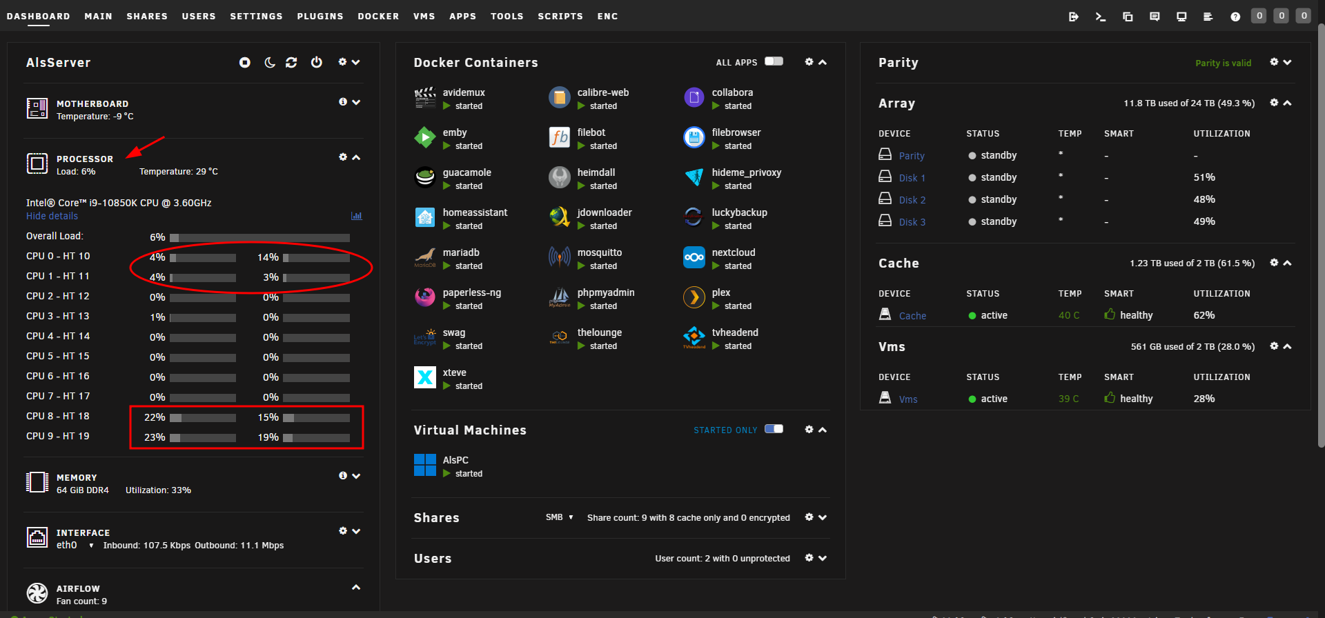

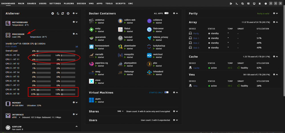

July 8, 20224 yr kleiner Nachtrag zur Veranschaulichung, ich bin gerade per RDP auf der Desktop VM, sind die letzten 2 Kerne (+2 HT), Unraid an sich langweiligt sich auch ... das sind oben die ersten 2 Kerne (+2 HT), in der Mitte wird es erst interessant wenn die Gaming anspringt ... so sieht das normal aus wenn eine VM normal läuft mit passthrough, ein paar Docker laufen und das array vor sich hin sleeped ... dann laufen hier noch einige Scripts zur Automatisierung ... also ...

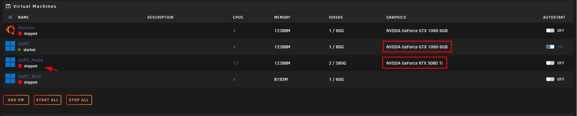

July 10, 20224 yr 3 hours ago, yasu said: Vielen Dank euch allen noch mal für die Tipps und Ideen. Ihr wisst gar nicht, wie glücklich ihr mich damit gemacht habt! ja wunderbar, dann kannst du jetzt anfangen zu "spielen" mit allem was du so vor hast das mit den slots (leider gerade bei cpu's ohne igpu) ist halt kritisch ... aber der Grundsatz ist jetzt vorhanden "was passiert hier eigentlich und warum ..." 3 hours ago, yasu said: Wobei ich sagen muss, dass ich nicht verstehe, wie eine VM als ein richtiger Rechner direkt über DP verbunden wird und auch so funktioniert als wäre es nativ. ganz ehrlich, als ich 2015 mit unraid angefangen habe und mich dann mit dem Thema auseinander gesetzt habe dachte ich auch erst, komm, das wird sicher nichts ... aber siehe da ... ich persönlich (und auch meine Bekannten) merken keinen echten Unterschied von VM zu Bare Metal (bei Windows) 3 hours ago, yasu said: Daraufhin startete die VM aber Parsec hatte den Fehler -15000. Lösung: Anschließen an einen Monitor yep, das ist grundsätzlich so bei den "Streams", Parsec, Gamestream, ... da muss ein Monitor angeschlossen sein, wenn das bei Dir nicht der Fall ist, Lösung, HDMI Dummy, ist übrigens bei igpu's auch ein Thema, ich muss mittlerweile auch einen HDMI Dummy für die igpu nutzen das alles sauber läuft, ansonsten hab ich Probleme bei einem Neustart und keinem aktiven Monitor an der igpu beim boot ... Freut mich das der Start jetzt geschafft ist und du mal ernsthaft testen kannst was so geht ...
July 10, 20224 yr Author 2 hours ago, alturismo said: Freut mich das der Start jetzt geschafft ist und du mal ernsthaft testen kannst was so geht ... Und ich mich erst! 2 hours ago, alturismo said: yep, das ist grundsätzlich so bei den "Streams", Parsec, Gamestream, ... da muss ein Monitor angeschlossen sein, wenn das bei Dir nicht der Fall ist, Lösung, HDMI Dummy, ist übrigens bei igpu's auch ein Thema, ich muss mittlerweile auch einen HDMI Dummy für die igpu nutzen das alles sauber läuft, ansonsten hab ich Probleme bei einem Neustart und keinem aktiven Monitor an der igpu beim boot ... Einen Dummy brauche ich wahrscheinlich nicht. Mein Problem ist ja eher, dass ich bei einem Neustart sogar das DP Kabel rausnehmen muss, damit unraid nicht auf die Idee kommt die Karte für sich zu beanspruchen. Es ist auch super, dass ich an meinem jetzigen Schreibtisch, wie nativ dran sitzen kann und in meiner gewohnten Umgebung, mit Tastatur, Maus, Keyboard weiter arbeiten kann, ohne Ein Laptop noch dazwischen schalten zu müssen mit Parsec. 2 hours ago, alturismo said: das mit den slots (leider gerade bei cpu's ohne igpu) ist halt kritisch ... aber der Grundsatz ist jetzt vorhanden "was passiert hier eigentlich und warum ..." Es gibt definitiv noch sehr viel zu lernen und zu testen, aber nach jetzt fast über zwei Monaten, habe ich auch richtig Spaß dabei mich mit der Materie intensiver auseinander zu setzen, statt nur einfach Docker Container aufzusetzen.

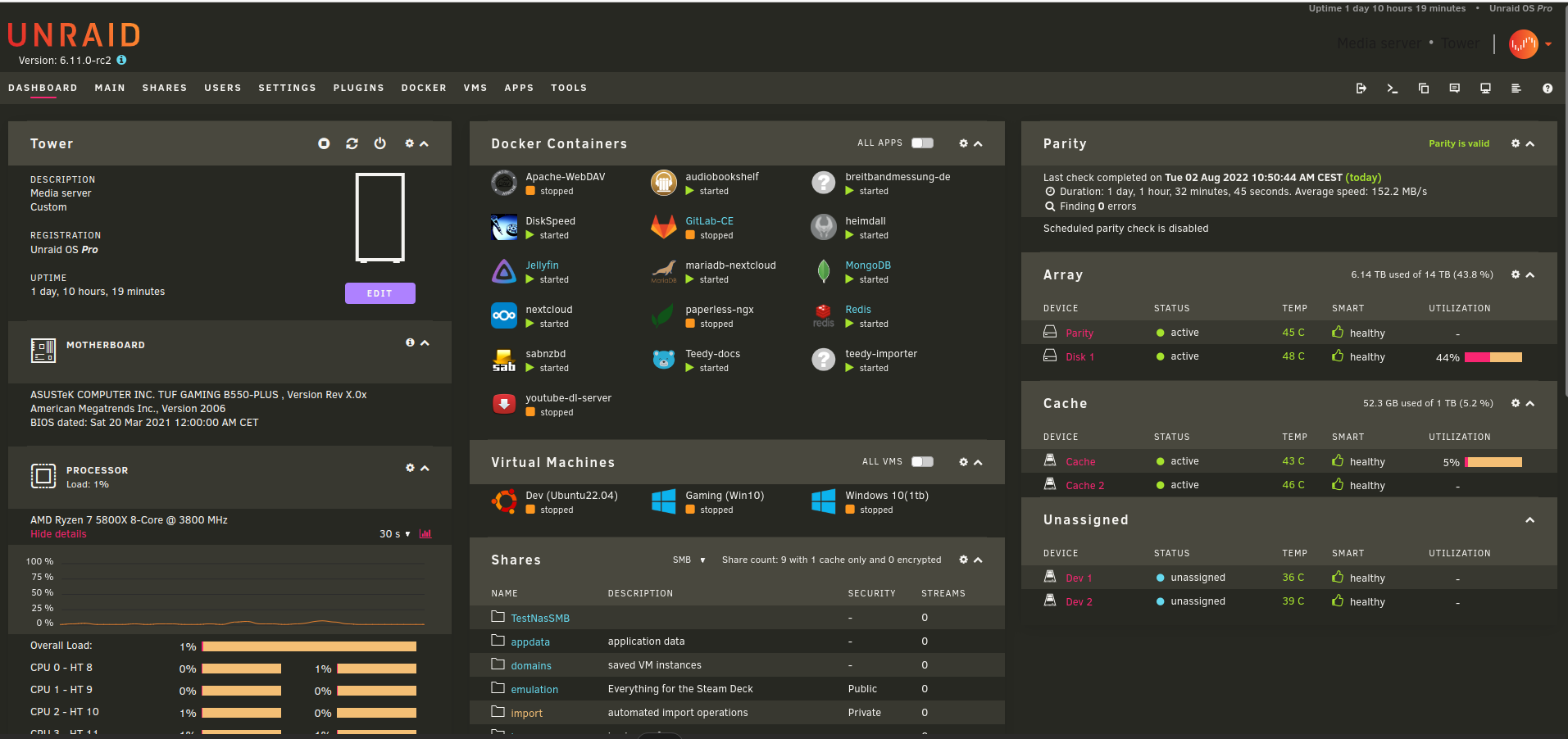

August 2, 20224 yr Author So, es wird langsam mal Zeit für ein Zwischenbericht: Die zweite GPU war für mich die eierlegende Wollmilchsau. Danke dafür noch mal an @alturismo! Du hast mir unmengen von Kosten erspart. Docker funktioniert einfach genau wie ich es mir vorstelle. VM's funktionieren ohne Probleme. Für die Windows VM habe ich sogar die SSD von einer 500GB zu einer 1TB geclont und schwupps eine zeile in der VM Config geändert und es konnte direkt weiter gehen. Ein Problem, was ich leider noch immer nicht lösen konnte: 1. Bei einem Neustart muss ich die DP Kabeln aus der 3080GPU lösen, sonst kann ich sie nicht in der VM benutzen. Kennt jemand einen Rat? Für die GPU's habe ich auch mal den Tutorial von Spaceinvaders verwendet. Was soll ich da groß sagen: Statt eines idle Verbrauchs von fast 135 Watt habe ich jetzt "nur" noch einen Verbrauch von 85Watt(!) Das ist echt extrem! Hätte ich mir echt nicht vorstellen können. Ich habe auch bereits einige Texte von @mgutt gelesen und werde wahrscheinlich auch noch im Bios mal schauen, ob und wie ich den Audiocontroller und die ganzen LEDs ausschalten kann um doch noch ein Stückchen mehr Energie zu sparen. Zudem will ich auch noch nach dem Tutorial vorgehen und mal schauen, ob ich an dem Prozessor noch etwas rausholen kann. 2. Ebenso habe ich den Artikel über CPPC gelesen, wobei ich auf reddit erfahren habe, dass das auf meiner CPU wohl nicht wirklich etwas bringen soll. Ist das so? Die Abfrage lscpu | grep "cppc" hat bei mir keinen output zu stande gebracht (die Unraid Version ist inzwischen 6.11.0-rc2. Zudem soll der Synology nur noch mit WOL betrieben werden und als Backup dienen. Stattdessen sollen Home-assistant, DNS und Webseiten auf die Unraid kommen. Leider benutzen noch meine Eltern die Synology Photos App. Da muss ich mal eine Alternative suchen... Mein chachepool besteht aus zwei NVME SN850 1TB Platten, die in einem Raid1 Verbund arbeiten. 3. Ich habe da leider das Problem, das eines knapp 5GB/s und eines nur 2,5GB/s schafft. Ermittelt habe ich die Werte zu unterschiedlichen Zeiten über den docker Diskspeed. Eine Idee woran das liegen könnte? Es macht riesen Spaß immer mehr zu erreichen und jedes quentchen Erfolg erfreut einen um so mehr!
