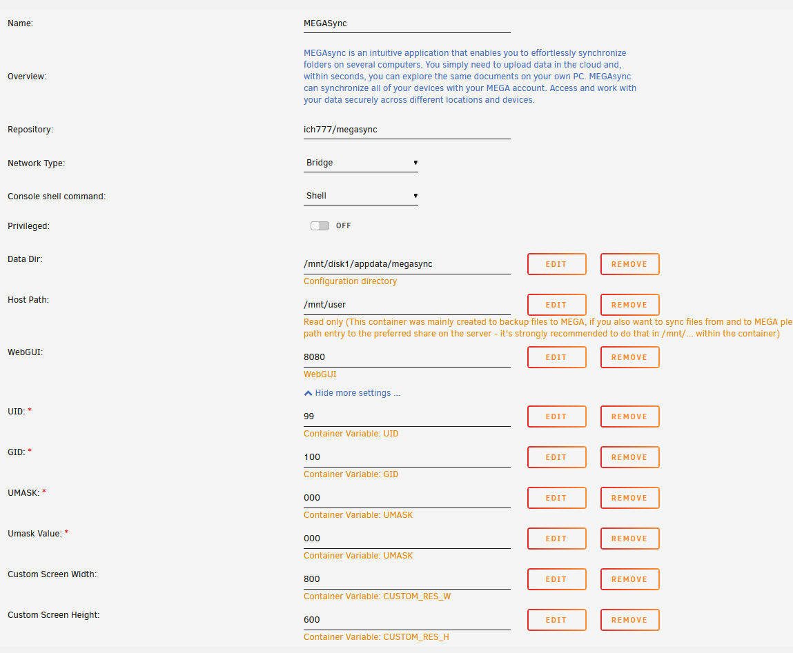

Kannst du mal bitte einen Screenshot von deiner Docker Konfiguration für den Container machen (Docker template)?
Welchen Pfad hast du angegeben und welchen Pfad hast du im Container ausgewählt? Ich vermute dort liegt irgendwo der Fehler.
Ich hoffe das ist das richtige was du hierzu beötigst. Ich kenne mich leider nicht so gut aus damit. Den Pfad wollte ich mir auch schon mal ansehen aber ich weiß nicht wie.  Wenn es falsch ist könntest du mir bitte mitteilen wie und wo ich es finden kann.
Das komische für micht das es lange funktioniert hat und nun nicht mehr aber ich habe nichts geändert.

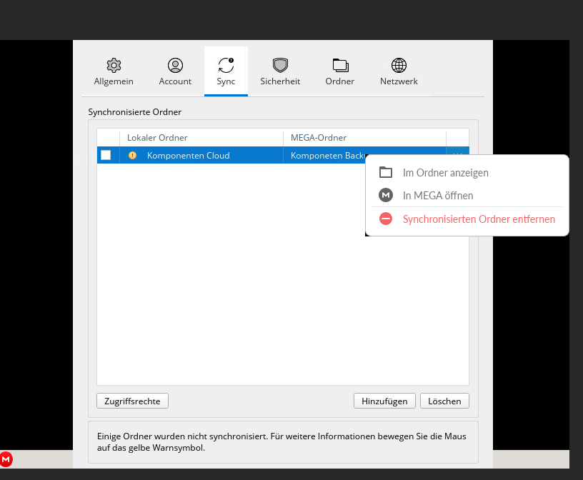

Schweb mal mit der Maus über das gelbe Warnsignal. Was steht da?
Hier zeigt er an : Der Lokale Pfad ist nicht verfügbar. Das ist aber merkwürdig denn ich haben hier wirklich nichts geändert- Der kann doch nicht weg sein. Oh man zum Glück die Daten sind noch vorhanden. Ich hatte eine kurzen Moment den Gedanken das hier alles weg sein könnte.

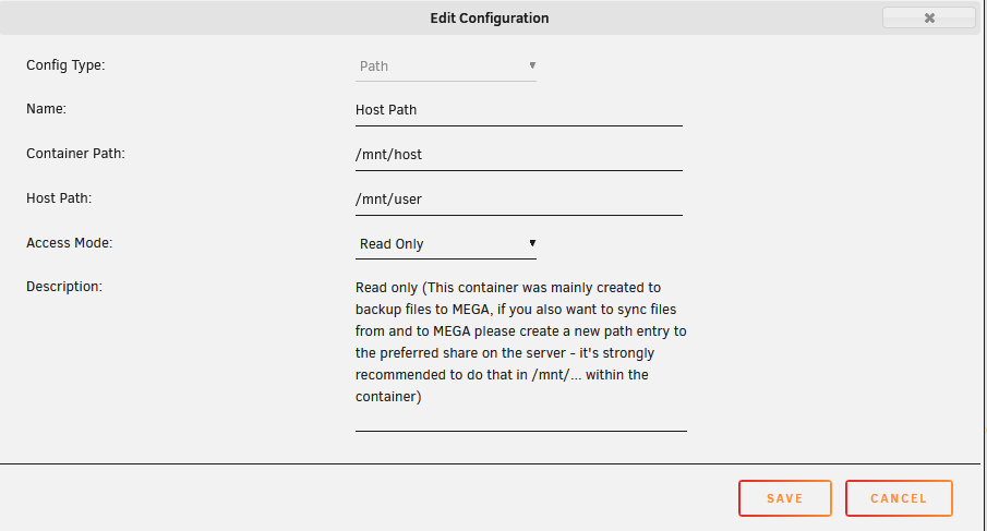

Starte den Container einfach Mal neu. Zur Kontrolle Klick Mal neben dem "Host Path" in der Container Config auf Edit. Mach davon Mal Screenshot. Außerdem hast Du 2x Umask. Wieso? Einer kann bestimmt weg (Remove).
@ich777 Wieso gibt es Umask und Umask Value?
Edited by hawihoney
Gute Frage, da war ich wohl übereifrig... :D
Template Fehler, aber sollte der Funktion vom Container nicht schaden, werd das dann gleich ändern.
Welcher Pfad war das? Das wird dir doch beim Sync normalerweise angezeigt.

Danke an alle die mir geholfen haben. Es funktioniert nun. Ich habe einfach mal unter Sync alles gelöscht und genau so wie es war neu angelegt. Warum es nun geht kann ich nicht sagen.
