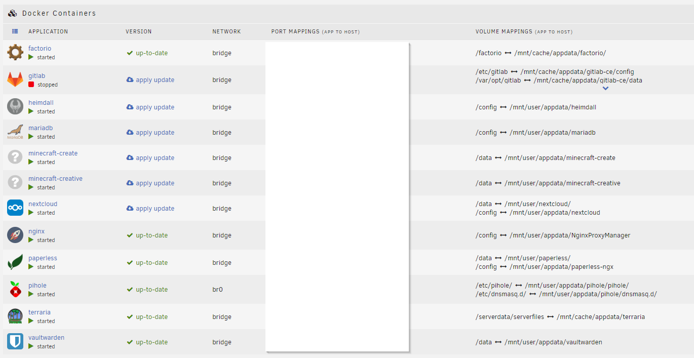

leider erschließt sich mir momentan noch nicht vollständig die Nutzung des Cache von Docker/VM's. Ich nutze von Beginn an ein Cache-Laufwerk. Nun sind die Daten mancher Docker-Container in /mnt/user/appdata, andere unter /mnt/cache/appdata.

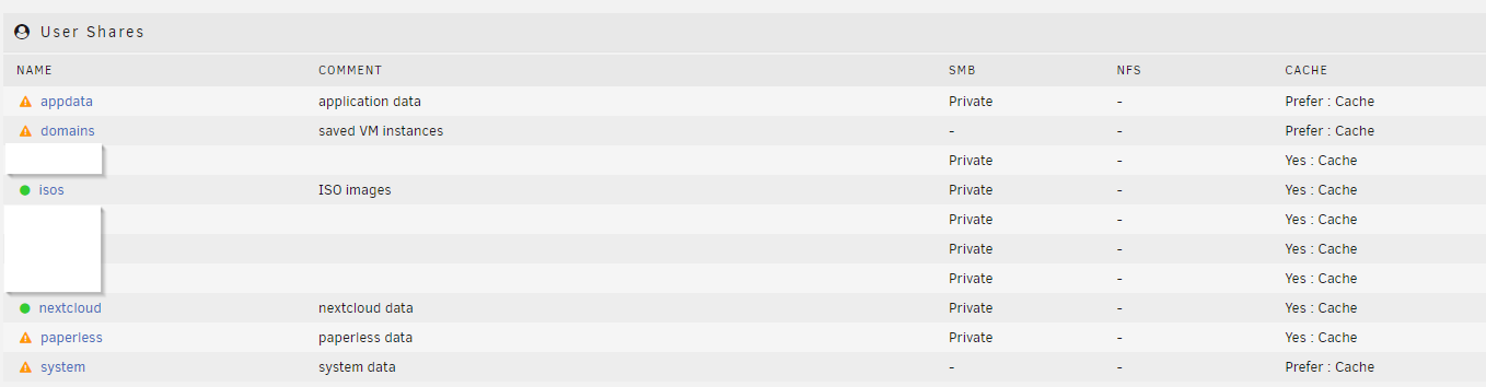

Derzeit ist beim Share appdata "Prefer Cache" konfiguriert. Würde es aus Leistungsgründen Sinn machen, hier komplett mit dem Cache zu arbeiten?
Für mein Verständnis müsste dann für appdata und domains "Cache only" genutzt werden. Wie ist die richtige Vorgehensweise, um die Daten sauber zu verschieben?
Konfiguration des Cache sollte dann so aussehen bzw. wann nutzt man sinnvoller Weise "Prefer Cache"?
Shares/Datengräber --> Cache yes
appdata/domains für Docker/VM --> Cache only
Für appdata/domains --> Cache Prefer
Für normale Daten --> Cache yes
Du nutzt für Deine Container zwei verschiedene Angaben durcheinander (/mnt/cache vs. /mnt/user). Das würde ich konsequent entweder auf eines oder das andere setzen. Traditionell /mnt/user. Ist der Mover bei Dir aktiviert?
Edited by hawihoney
Dann hast du die SSD erst eingebaut als Docker schon lief. Docker auf No stellen und den Mover starten. Dann ist alles auf der SSD.

Was aber hilft ist das manuelle Ändern von Container-Pfaden von /mnt/user in /mnt/cache. Aber Achtung. Das hebelt die Prefer-Einstellung aus. Man sollte das also nur in Kombination mit min-free-space nutzen, damit die Container nicht crashen, wenn man sehr viele Dateien auf den Server hochlädt. Auch darf man Docker dann nicht starten, wenn man zb die SSD zb gegen eine größere ersetzen will und die Dateien per Cache yes erstmal auf das Array verschiebt, denn sonst installieren sich die Container komplett neu / es entstehen Inkonsistenzen.
Ich empfehle diesen Tweak daher nur erfahrenen Nutzern. Was es bringt? Nun Nextcloud wird locker 100x schneller, wenn MariaDB direkt über /mnt/cache zugreift. Also lohnt sich schon, aber es ist eben mit gewissen Fallstricken verbunden.
