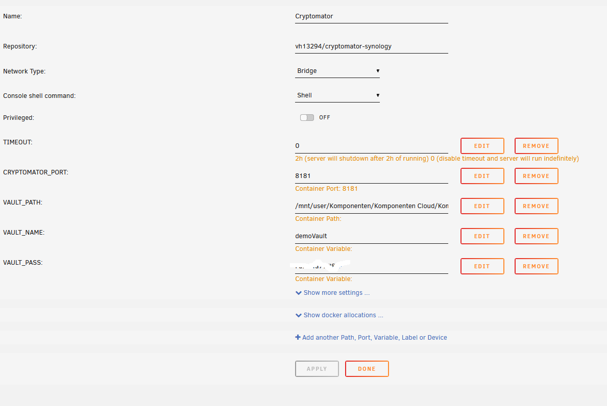

Hallo an alle. Ich habe hier ein Problem das ein Doker Container vermutlich nicht funktioniert.
Ich habe den hier mir gelanden vh13294/cryptomator-synology

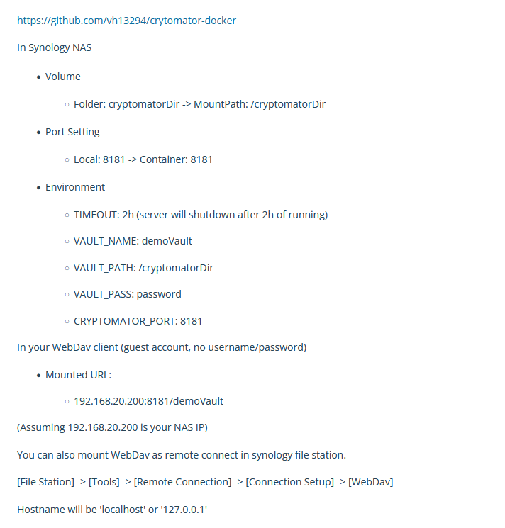

Dann habe ich die einstellungen gemacht und gesehen ob hier Fehler entstanden sind. Mein Problem  ich kann die Freigabe nicht finden Lt. Vorgabe soll es so gehen.
Mounted URL:
192.168.20.200:8181/demoVault
Ich habe hier natürich meine IP einegtragen.
Kann mir jemand sagen wo ich das Problem finden kann bzw. ich weiß leider nocht ob die Freigabe überhaupt erzeugt ist.
Danke schon mal an alle

...probiere mal ein anders Netzwerk-Model, also statt "bridge" dann "host" (prüfe, dass port 8181 frei ist) oder "custom-br0" (dann mit eigener, neuer IP aus Deinem Netz).

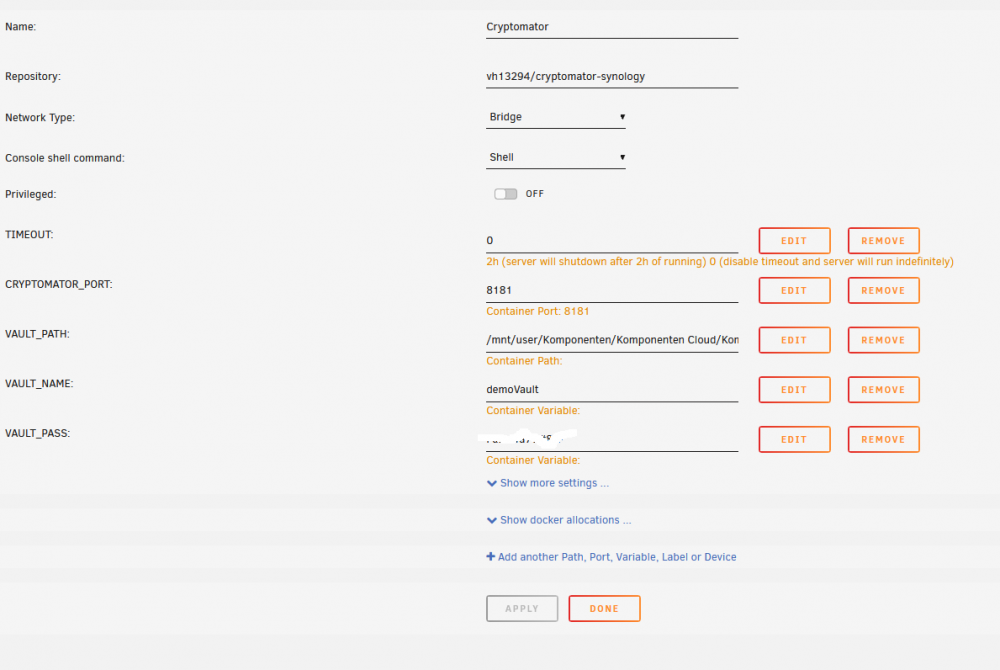

Ich bin mir aber auch nicht sicher das ich die Variablen richtig definiert habe;
Bei
CRYPTOMATOR_PORT -> habe ich Port genommen.
TIMEOUT -> Variable
VAULT_PATH -> Path
VAULT_NAME -> Variable
VAULT_PASS -> Variable
Edited by Dumpfbacke
...sollte von der Seite her passen.
Evtl hast Du beim Inhalt der Parameter einen Bock geschossen?
Kritisch ist wohl der VAULT_PATH ...nicht den Doppelpunkt zwischen beiden Pfaden vergessen, also_
  • <dein unraid pfad, zB /mnt/user/meinCryptVault> : <der Pfad aus Sicht des Containers, zB /cryptomatorDir> - und ohne Leerzeichen, etwa so
    -> /mnt/user/appdata/cryptomator:/cryptomatorDir
...ich hab das Ding aber auch noch nicht ausprobiert ;-)

/cryptomatorDir ist das Verzeichnis *im* Container.
Wenn Du also zB ein Share erstellst (mit oder ohne Cache), Namens "myVault", dann taucht es unter /mnt/user/myVault in Unraid auf.
Damit dieser Container funktioniert, musst Du also den VAULT_PATH auf "/mnt/user/myVault:/cryptomatorDir" konfigurieren.
Wird der Docker gestartet, sollte der Container über WebDAV, dem PORT=8181 und unter VAULT_NAME erreichbar sein: <unraid IP>:8181/<VAULT Name>

Hallo Ford Prefect,
es ist nicht zu glauben aber kaum macht man es richtig funktionirt es super. Du hattest recht es lang am WebDAV Client bzw. wir immer an dem der vor der Kiste sitzt ☹️. Ich dachte immer bei WebDAV muss ich mittels HTTPS  verbinden. Das war mein Problem. Kaum macht man es richtig also mit HTTP: und schon funktiniert es. Vielen  Dank für die ausführliche Erklärung hier. So ganz langsamm verstehe ich wie das ganze mit den Containern hier zusammenhängt und funktioniert.
