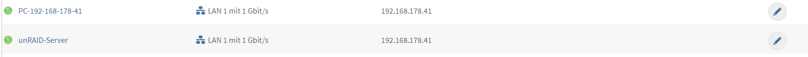

Sorry für die späte Rückmeldung, ich war selbst sehr lange noch auf der Suche nach dem Fehler, aber bin mit meinem Latein am Ende.
Folgendes habe ich herausfinden können in der Zwischenzeit:
  • mein ESET meldet regelmäßig, dass im Netzwerk eine IP-Adresse doppelt vergeben ist.
  • die doppelte IP-Adresse stammt anscheinend vom unRAID-Server (Screenshot aus der Frizbox)
  • der unRAID-Server selbst hat in den Netzwerkeinstellungen die MAC-Adresse XYZ, diese stimmt auch mit der in der Fritzbox unter unRAID-Server überein.
  • die IP-Adresse .41 (also die zweite) hat allerdings eine völlig andere MAC-Adresse, die ich nicht zuordnen kann.
Ich bin alle Docker durchgegangen, welche auf dem unRAID-Server laufen und habe die MAC Adressen kontrolliert, es ist kein Docker. Ich habe zur Vorsicht auch alle Docker deaktiviert und dann die Fritzbox neu gestartet, ohne einen laufenden Docker war die doppelte IP-Adresse trotzdem wieder vorhanden.
In der Fritzbox ist der unRAID-Server als statisch mit der .41 hinterlegt. In den unRAID Einstellungen als "automatisch".
Die zweite .41 IP-Adresse kann ich auch nicht auf eine andere ändern in der Fritzbox.

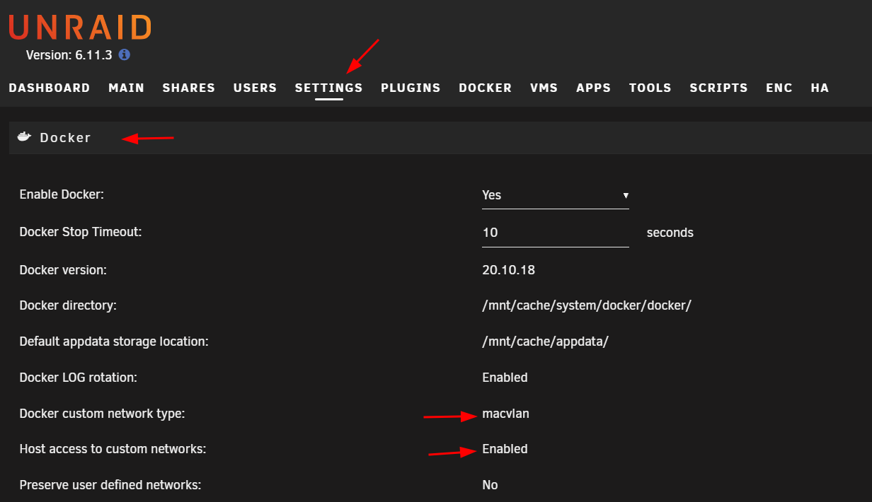

wenn du host access in den docker Einstellungen aktiviert hast, ist der doppelte Eintrag normal und kein Fehler.
dann wäre noch zu beachten, wie dein docker Netzwerk setup steht
macvlan verträgt die Fritz
ipvlan nicht ... da spielt alles verrückt wegen den mac adressen

53 minutes ago, alturismo said:
Einstellungen sind bei mir exakt genau so.
Heißt die zweite "IP" ist der Docker Host access dann an der Stelle?
Danke!!
genau so in etwa ;)
schalte den host access aus und der 2. Eintrag (shim bridge) ist inaktiv.

4 hours ago, alturismo said:
genau so in etwa ;)
