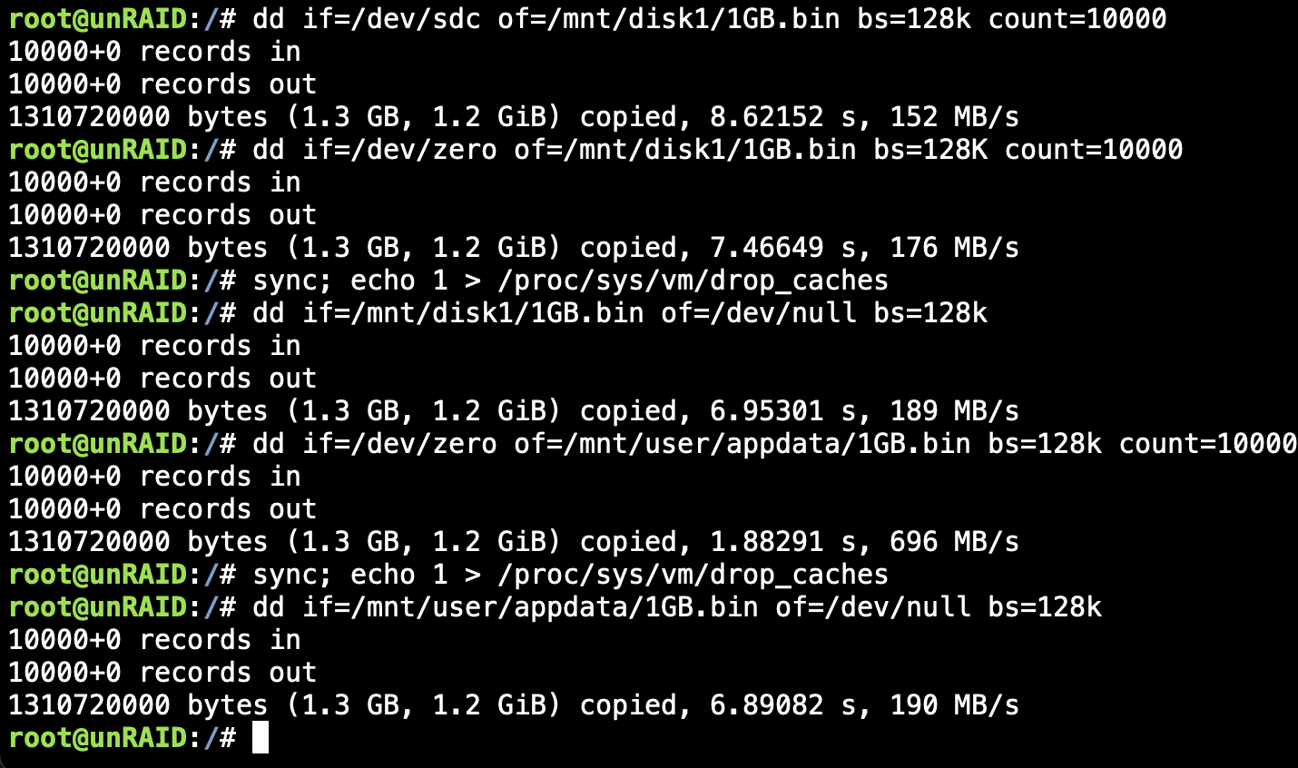

hier mal der erste Teil direkt am unRAID ausgeführt

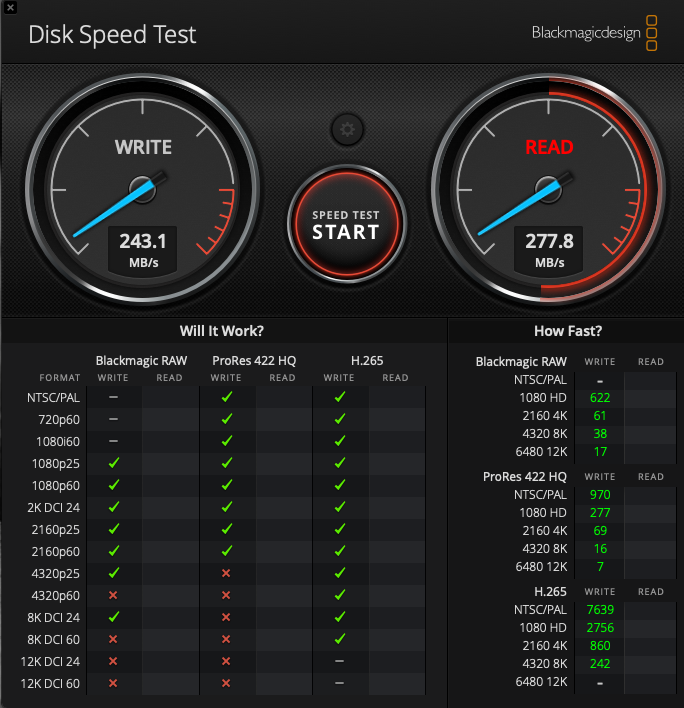

Teil 2 bei share ohne Cache
