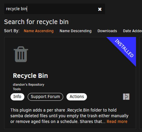

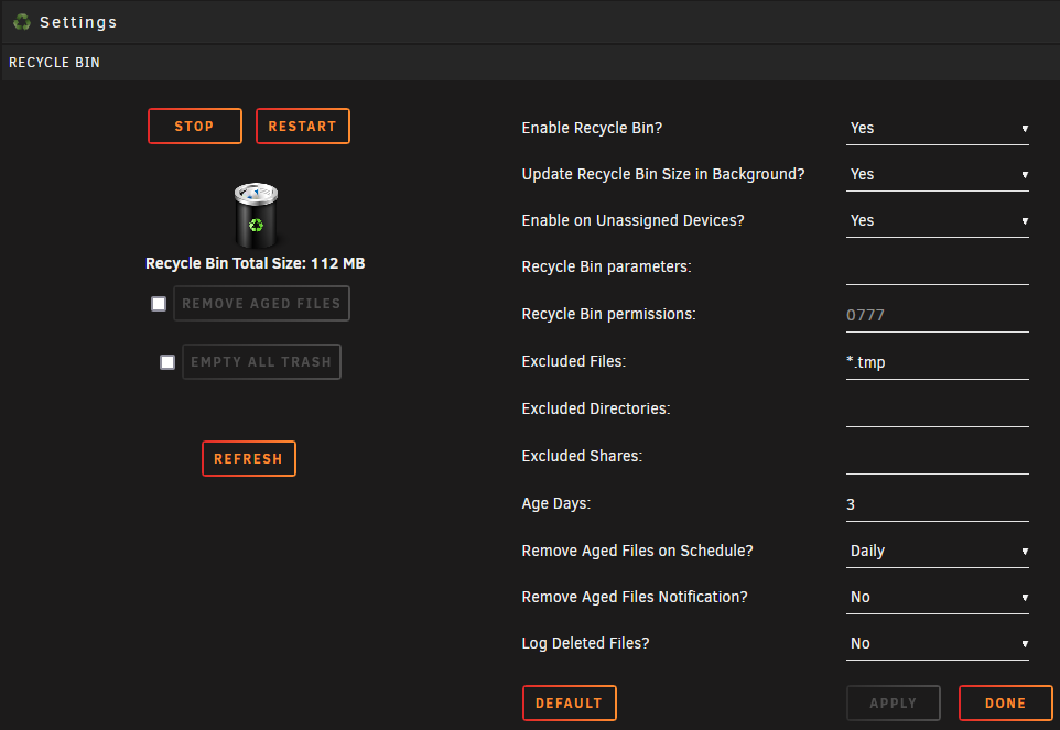

RecycleBin ist eine App, die man nachinstallieren kann. Wenn sie dann läuft finde ich sie bei den Settings unter den User Utilities.
Nachdem ich versehentlich (durch die Latenz/Trägheit der SMB Shares/menschliche Verzögerung beim Dateisortieren) innerhalb einer VM einige Dateien gelöscht habe und die eigentlich nicht löschen wollte, hatte ich nach sowas wie einem papierkorb gesucht und den gefunden.
Ist zwar nicht so bequem wie der Windowspapierkorb, aber als letztes Fangnetz gegen zu schnelle/ungeduldige Finger/Software ist er (meiner bescheidenen Meinung nach) sehr gut.

Der RecycleBin ist ein (für mich) nützliches Tool. Aber ohne den DFM ist es etwas komplizierter da die eine oder andere versehentlich gelöschte Datei wieder raus zu holen.
Somit benötige ich den DFM um aus dem RecycleBin recht bequem einzelne Dateien wieder raus zu "moven".
Hätet der RecycleBin eine simple undelete Funktion für ausgewählte Dateien, würde ich den DFM nicht brauchen.
