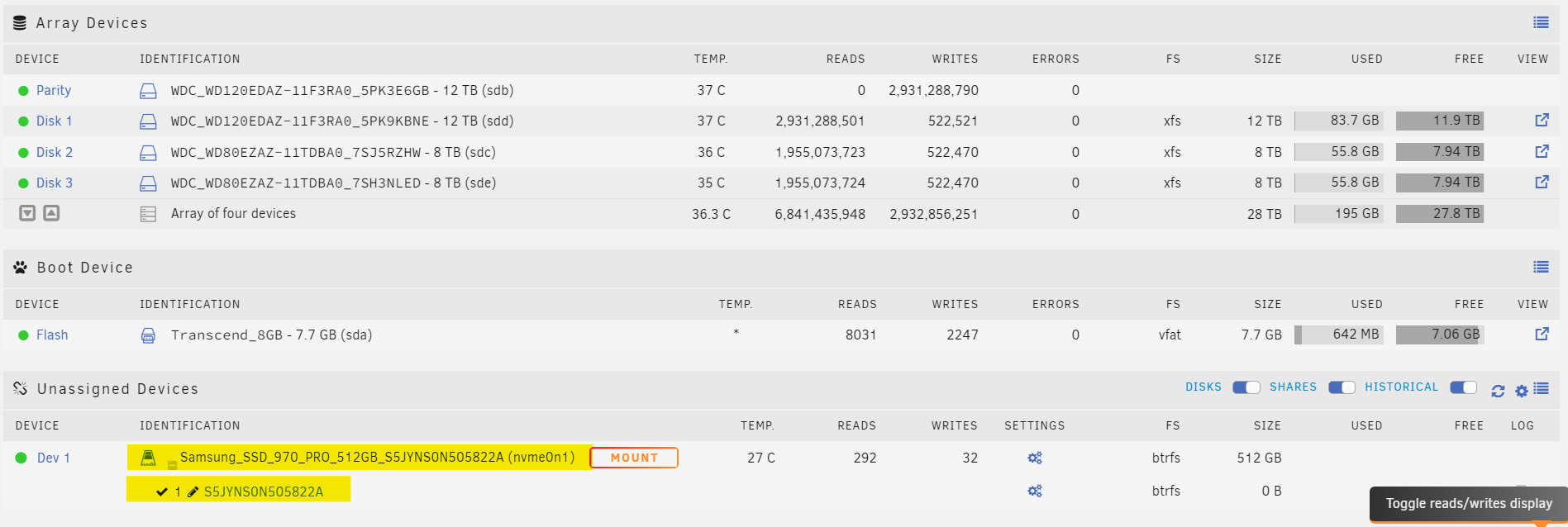

Hallo zusammen!
Ich bin ganz neu in der Unraid-Welt und habe ein Problem: Nachdem ich das Array aufgelöst habe um alle Platten zu tauschen,
ist der SSD Cache nicht mehr "eingebunden", sondern er wird nur noch unter "Unassigned Devices" aufgelistet.
GIbt es eine Möglichkeit, die SSD wieder als Cache mit den vorhandenen Daten einzubinden?
Lieben Dank,
Stefan
Edited by Stefan Stein
Solved by MAM59
Das sollte problemlos gehen.
Stoppe das Array, lege einen neuen Pool an mit dem Namen "Cache" (wobei, der erste Pool heißt eigentlich immer automatisch "Cache"), weise die SSD dem Pool zu und starte das Array wieder.
Der Pool sollte dann automatisch gemountet werden und nicht nach Neuformatierung schreien (Wenn doch, DANN STOP!!! und alles wieder zurück!).
Anschließend kannst Du einfach bei Deinen Shares wieder die Cache Einstellung auf "Yes" oder "Prefer" oder, was Du eben willst, setzen.
(PS: Du kannst viele Pools anlegen, alle mit eigenem Namen. Die müssen nicht zwangsläufig "Cache" heißen, Du kannst bei den Shares beliebige Pools zuordnen. Aus historischen Gründen heißt der erste halt immer "Cache")
Edited by MAM59
Vielen lieben Dank! So hat es funktioniert.
