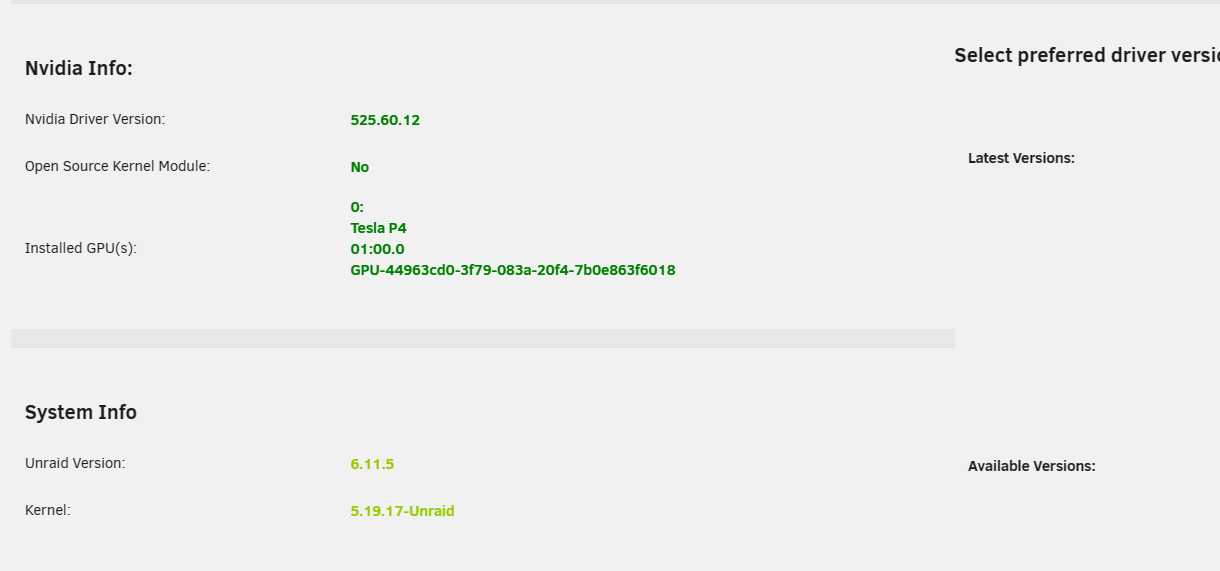

January 18, 20233 yr 制作了一份 unraid 6.11.5 的nvidia vgpu驱动,主机不能进行硬解,只能分配给虚拟机。需要有NVIDIA许可服务器才能使用。下载地址:https://raw.githubusercontent.com/stl88083365/unraid-nvidia-vgpu/main/nvidia-vgpu-525.60.12-unraid.txz 使用方法自行搜索。谢谢! 基本命令: nvidia-smi vgpu mdevctl types mdevctl list
