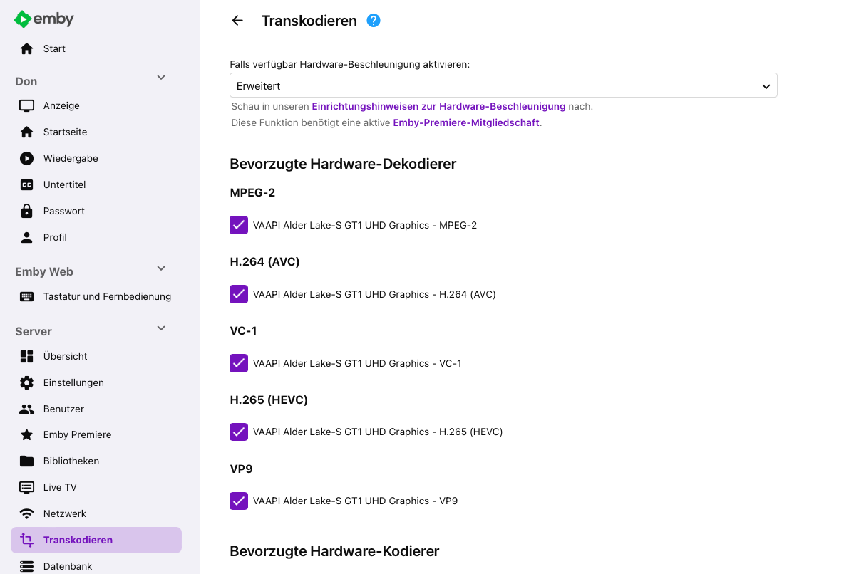

Also die Hardware transcodierung funktioniert jetzt nach Neustart vom Server. Quicksync ist aber immer noch nicht verfügbar.
du hast nur die decode section hier abgebildet, quicksync ist ein encoder, also wenn ... kommt der darunter, decode ist was anderes als encode ... ;)

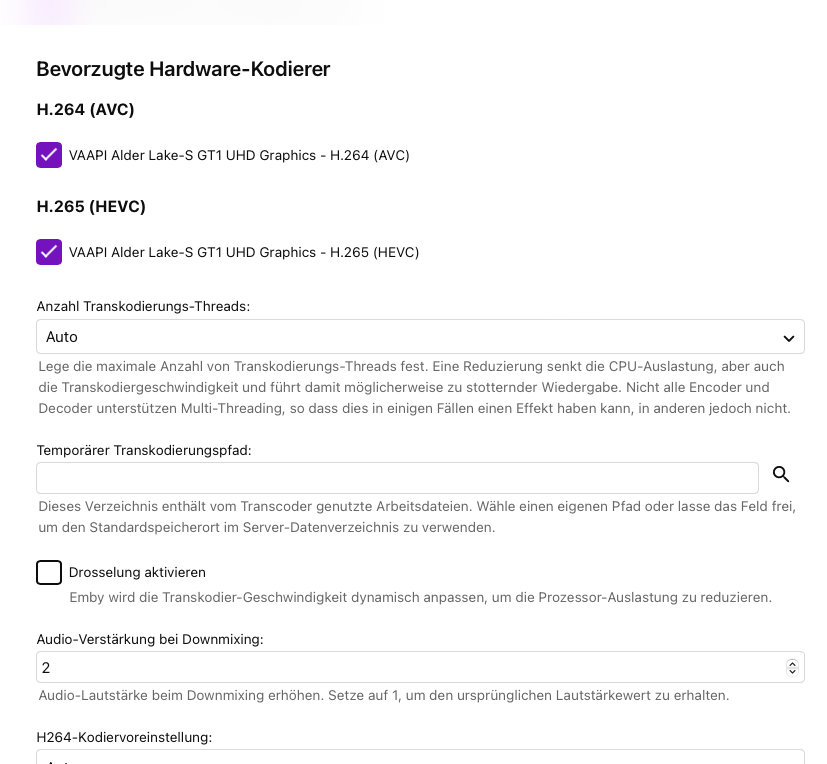

Bei meinem Kollegen wird er hier auch schon aufgeführt.
Zum Glück funktioniert es jetzt zumindest.
Wie schon oben geschrieben, was ist falsch an VA-API?
Du bist sehr sparsam mit Informationen, welche CPU hat denn dein Kollege <- bzw. ich vermute das ist hier nicht relevant weil es ja sowieso funktioniert.
Was stört euch an VA-API denn so generell? 🤔
Alles gut, VA-API ist Toll.
Ich bin recht unerfahren was Unraid angeht, Sorry, Jetzt nach Neustart läuft alles Super!
