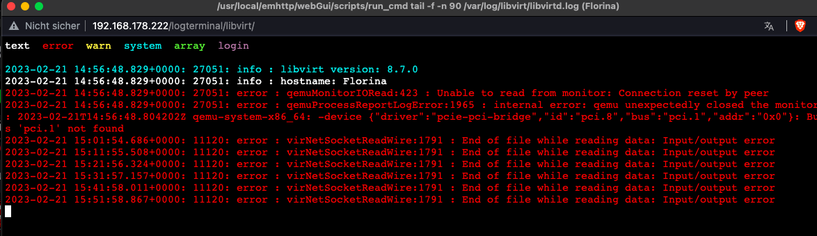

Libvirt Log:
2023-02-21 15:41:58.011+0000: 11120: error : virNetSocketReadWire:1791 : End of file while reading data: Input/output error
Syslog leer

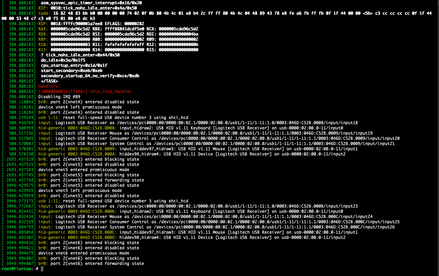

dmesg uninteressant

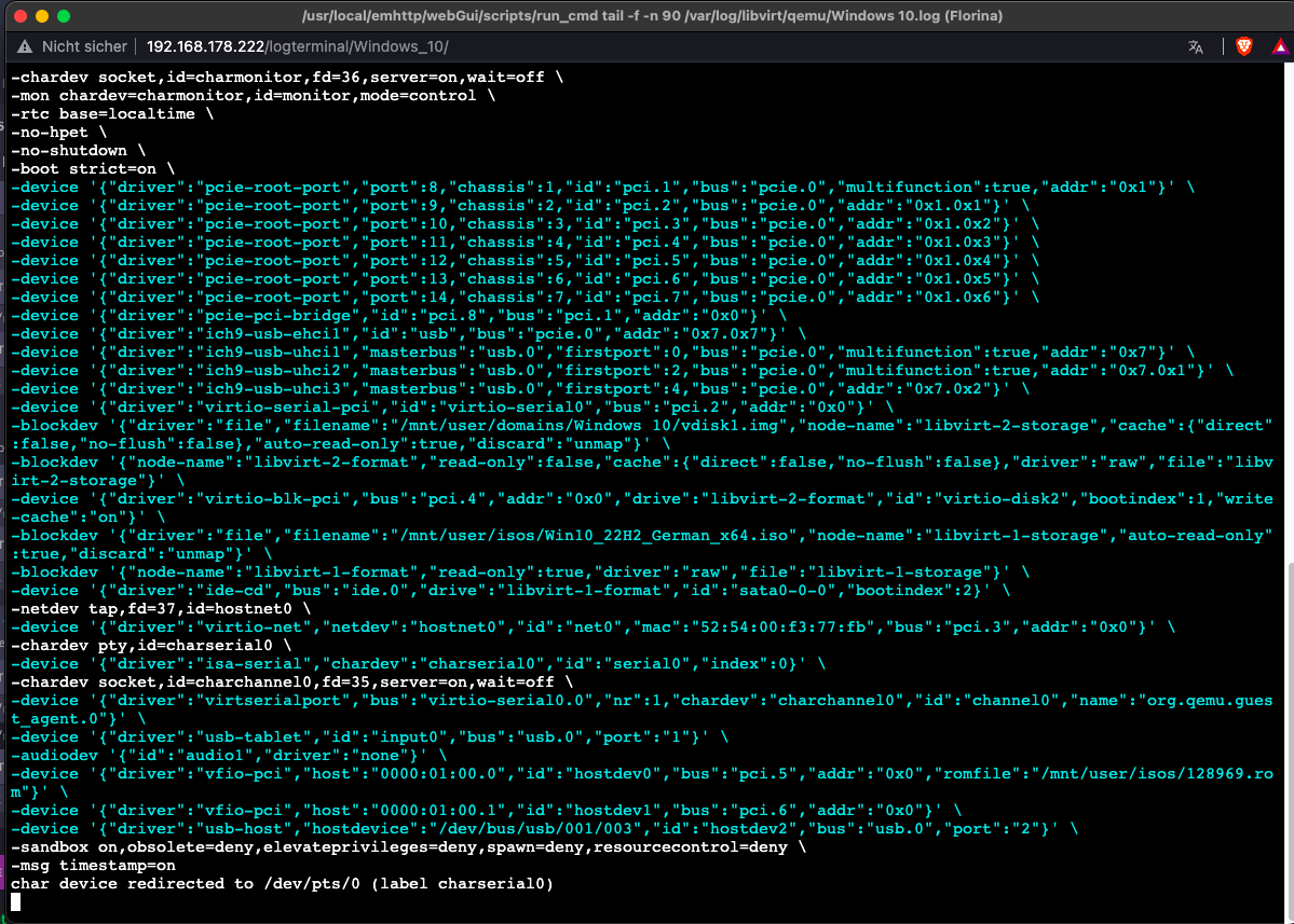

Log der VM uninteressant

Also vBios ist angepasst keine Sorge das manuell erstellte von mir sieht soweit gut aus.
Via virt-manager also dem Docker, kann ich ja sehen was für ein Problem er meldet, er sagt er habe kein Ausgabe gerät, heißt die Grafikkarte wird irgendwie trotzdem nicht erkannt, was mich sehr verwundert...
