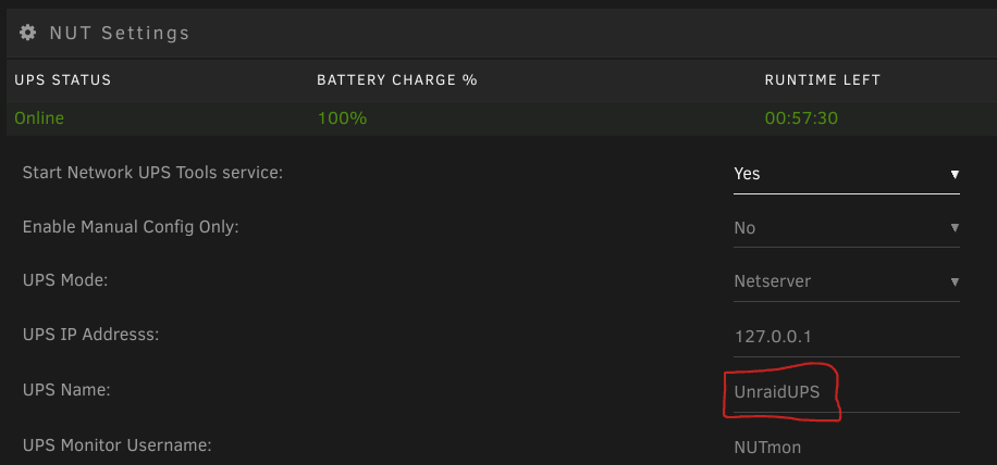

upscmd -l UnraidUPS
UnraidUPS steht hier für den UPS Name aus dem NUT Plugin:
Sollte test.battery.start.quick in der Liste auftauschen, kann man recht einfach folgendes Script per User Script Plugin ausführen lassen:
