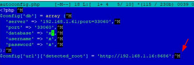

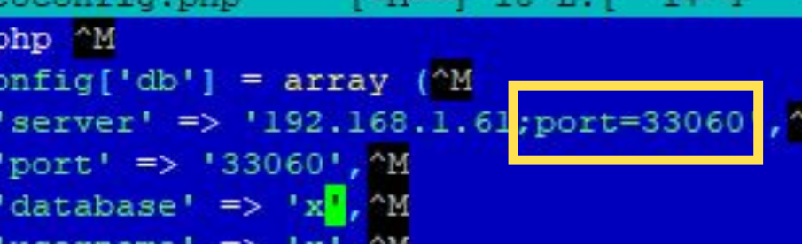

Der Syntax stimmt doch im Leben nicht. Port hinter Server und dann noch Mal in der separaten Zeile?!

und der port 33060 stimmt sicher auch nicht, ist sicher ein "Überbleibsel" des bridge modes ... im br0 mode listened mysql auf 3306, außer du hättest das explizit in der mysql app (nicht das port mapping am docker) geändert ...
bitte nochmal einlesen was das heißt wenn die docker im br0 mode laufen, dann ist das mapping obsolet ...
ich nutze alles im br0 mode, Beispiel wie das aussieht hast du ja oben von mir, wie @mgutt andeutete, ersetze einfach <mariadb> mit <192........>

übrigens, wenn du Konfigurationen editierst ... aufpassen, deine config ist evtl. auch "im Eimer" ;) vorher evtl. in Windows damit gespielt ? ;)
Beispiel was man in Notepad++ einstellt wenn man mit Linux Dateien arbeitet ...
und das wird dann oft zum Problem ... siehe die ^M aus deiner Datei ;)
daher auch Eingangs ... nano ... damit ppassiert dass nicht ;)
Das weiß ich. Ich hab in den 2 Jahren seit dem ich Unraid nutze noch nie eine Datei in Windows editiert. Ich nutze die Konsole und dann MC oder Nano. In dem Fall hier habe ich die autoconfig.php nur mit Nano bearbeitet. Den Snip hatte ich für euch aus MC geschossen. Die Formatierung wird nur in MC so angezeigt. Nicht in Nano.

Du sollst nichts am Datenbankcontainer ändern, sondern an deiner config. Das hier macht einfach gar keinen Sinn:
Wie kommst du darauf, dass man da den Port hinschreibt?! Der Container versucht die Datenbank dann unter der Adresse zu erreichen:
192.168.1.61;port33060:33060
Das kann ja logischerweise nicht gehen.

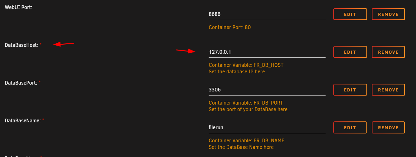

Da steht, dass Port 33060 gebunden wird, aber danach steht was von 3306. Keinen Peil ob das normal ist.
Wie sieht deine Container Konfiguration aus?
