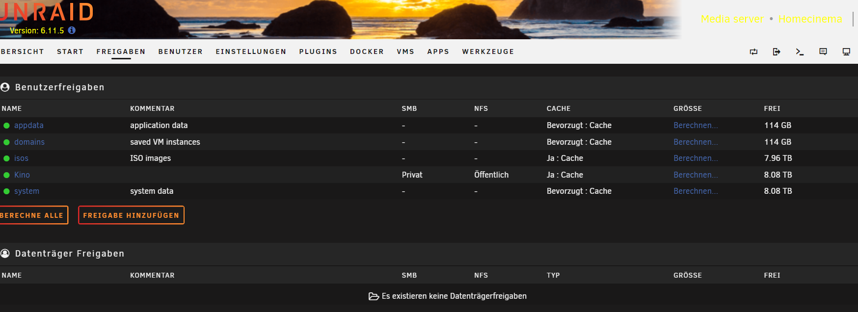

ich bin immer ein wenig unbeholfen bzw habe ich Angst etwas falsch zu machen. Von meinen Cache pool ist eine Platte defek.Nun möchte ich diesen auch gleich vergrößen wenn ich schon tausche. Ist es so richtig wie ich es beschreibe.
Alles was unter Cache steht erst mal auf nein setzten. Dann den Mover starten. Array stoppen alte Platten raus neue rein einbinden Array starten  und die Einstellungen wieder wie auf dem Bild zu sehen und Mover starten Fertig.

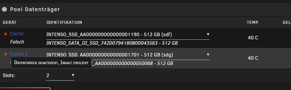

Heute habe ich den Server hochgefahren und der Cache ist deaktiviert. Wie aktiviere ich Ihm denn wieder. Oder habe ich doch den Cache falsch eingebunden.?
Gruß OSR
Dem Screenshot nach zu urteilen erkennt unraid die Datenträger nicht mehr (korrekt).
Hat sich bei Verkabelung, Controller oder so etwas getan?
Die erkannten Datenträger scheinen zumindest mit anderen Seriennummern gelistet zu sein und so kann unraid die nicht (korrekt) zuordnen.
Solltest Du an der Hardware nichts verändert haben sind die intenso SSD wohl nicht wirklich geeignet.

 kannst Du einen neuen Cache (ggf. dem selben Poolnamen und Pooleinstellungen) mit den beiden neuen & größeren SSD erstellen.
Der Pool ist dann leer und größer.
Und dann kannst Du per Mover wieder alles zurückmoven lassen.
An welcher Stelle bist du nun?
Ich habe den kompletten Cache pool gelöscht neu angelegt und nun scheint es zu funktionieren danke nochmal.
