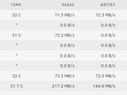

ich habe gestern Abend mit dem File Manager Plugin (Dynamix File Manager - DFM) einen Move-Befehl in Gang gesetzt (Disc 2 > Disc 6).
Heute morgen gucke ich in die GUI und habe nach wie vor disc-activities.
Leider weiß ich aber nicht, was genau da noch gemacht wird und das würde ich gerne.
Wenn ich über die möglichen Optionen in den DFM reingehe, wird mir nichts unten in der Leiste mehr angezeigt, dass auf eine Aktivität hinweißt.
Aus Deinem Screenshot wird das ersichtlich: Es wird von Disk2 gelesen und auf Disk6 geschrieben. Offensichtlich hast Du eine einzelne Parity in Betrieb - diese wird ebenfalls beschrieben. Die Schreibperformance von über 70 MB/s ist bei mechanischen Festplatten absolut in Ordnung da das Parity-geschützte Array pro Schreibvorgang vier Operationen ausführt (siehe unten). Das entspricht über 200 MB/s was für mechanische Festplatten sehr gut ist. Ich gehe davon aus, dass Du sehr, sehr viele Daten verschiebst ... Nun teile die zu verschiebende Datenmenge durch 70 MB/s und Du kennst die dafür notwendige Zeit - vorausgesetzt Dein System ist nicht noch mit etwas Anderem beschäftigt.
Wenn ich mich nicht verrechnet habe, dann kannst Du mit Deinem Array grob in vier Stunden 1 TB schreiben, bei 2 TB macht das acht Stunden, ...
That's 2 reads, a calc, a long wait, and 2 writes.
https://wiki.unraid.net/Manual/Storage_Management#Array_Write_Modes

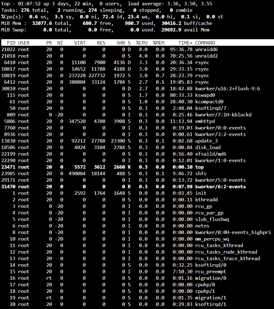

Und vor allem, wo ich einsehen kann welcher Prozess für die Schreibraten verantwortlich ist.
Hilft das evtl. bei der Findung?
Leider kann ich mit der nachfolgenden Listung noch nicht viel anfangen.
Irgendwas scheint ja den rsync-Befehl zu nutzen.

29 minutes ago, hecky said:
Also kann ich annehmen, dass die "eigentlichen Daten" schon verschoben sind und nur noch der parity-check aussteht?
Falsch. Die Parity wird on-the-fly für jeden geänderten Block auf Disk6 beschrieben. Auf Deinem Screenshot kannst Du sehen was geschrieben wird.
30 minutes ago, hecky said:
Habe es jetzt auf recontructive-mode gesetzt. In Summe scheint es jetzt schneller zu laufen.
Damit werden jetzt alle (!!!) Platten genutzt und nicht mehr nur Disk2, Disk6 sowie Parity --> benötigt mehr Strom.
Für mich ist die Situation an Hand Deines Screenshots klar. Dynamix FileManager nutzt rsync zum Verschieben der Daten. Der Match von 72 MB/s auf den drei betroffenen Platten zeigt, dass nix Anderes läuft. Es gäbe sonst ein Lese- oder Schreibunterschied bei den drei Platten.

1 hour ago, hecky said:
Kann ich mir irgendwie im Terminal anzeigen lassen, was rsync gerade macht?
du kannst im Terminal lsof -c rsync anzeigen auf welche Dateien Prozesse mit dem Namen rsync zugreifen. Nimmst du statt -c den Parameter -p kannst du statt dem Namen die PID verwenden. In deinem Screenshot von top weiter oben sehe ich 4 rsync Prozesse.
