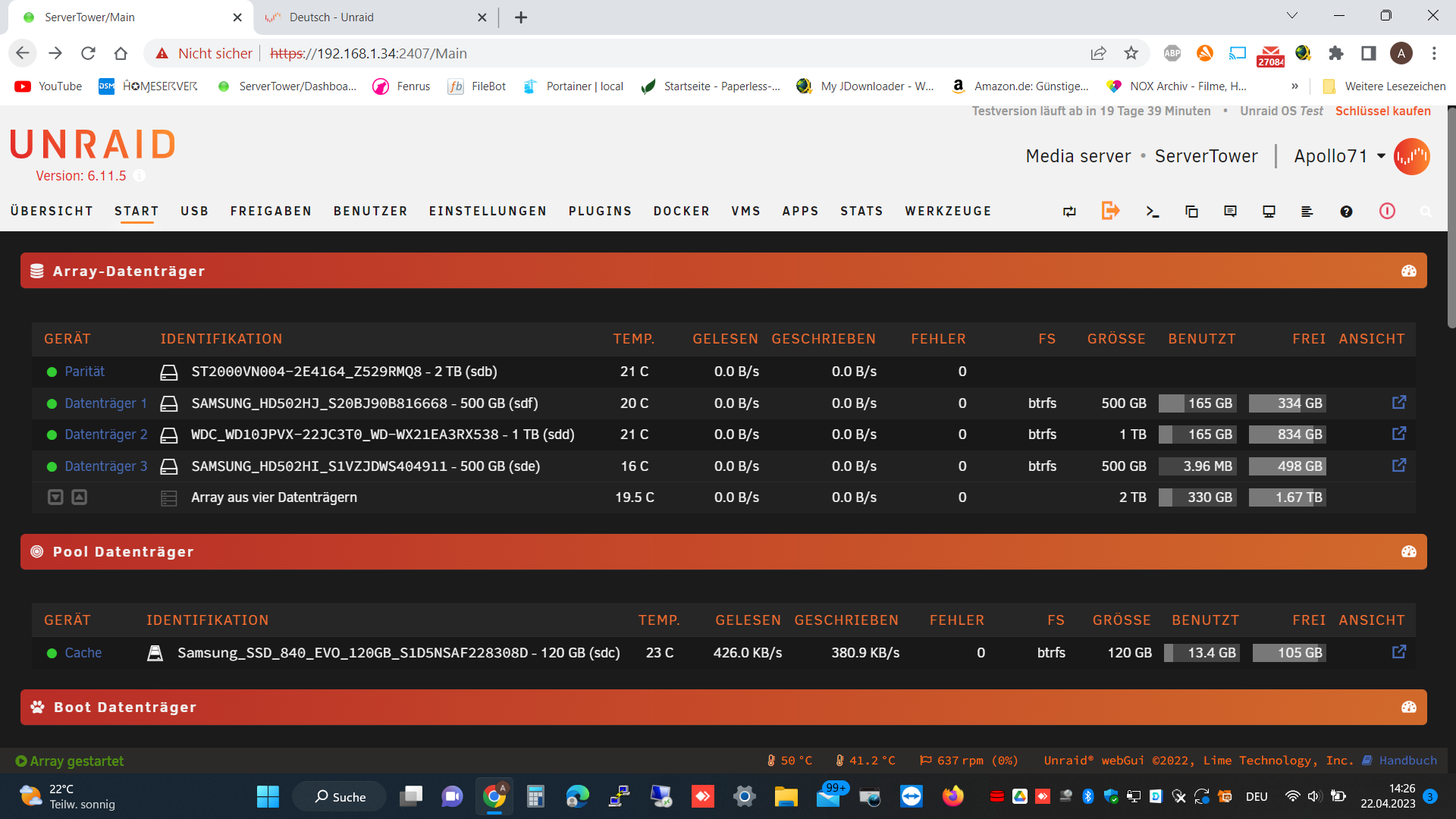

Hallo, betreibe einen Unraid Test Server und wollte das Scenario  durch gehen beim tausch  der  cache SSD und bin so vorgegangen, habe alle Docker ,Vm`s habe ich keine ,gestoppt ,in den Freigaben ,diese die den Cache nutzen ,also Appdata,Domains,isos, System ,den Cache auf "Ja" gesetzt und den Mover gestartet .Als Cache nutze ich eine 125Gb Sammsung SSD bis dato war diese ca.mit 37 Gb befüllt.
Aber der Mover braucht ewig  die Daten auf das Array zu kopieren ,ist seit Stunden beschäftigt, Transfer in kb/s, das ist doch nicht normal ?
