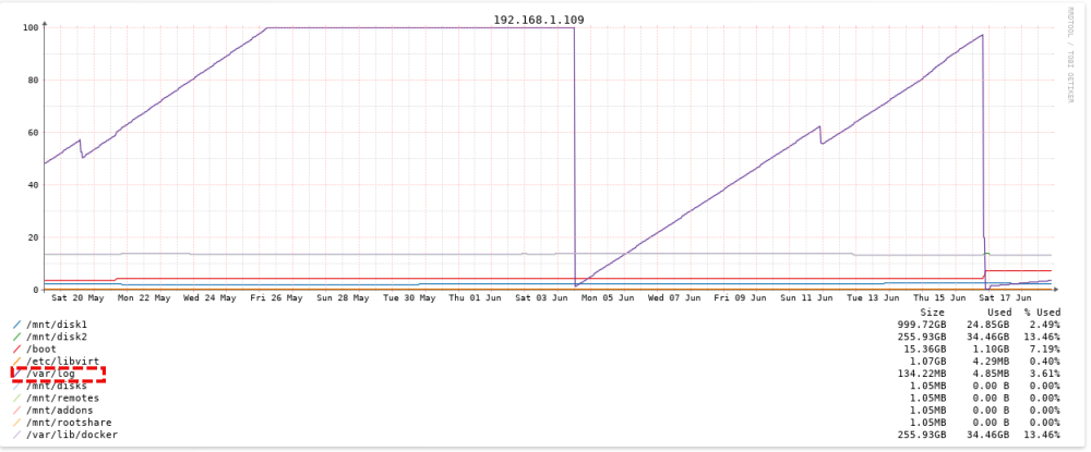

Ich habe bei meinem Unraid server das Problem das die Log Partition voll läuft, obwohl er die logs nicht speichern sollte und lediglich an meinen Syslog server ( Synology) senden soll:
Jedoch sieht der status des Logs so aus:
Gibt es eine Lösung ausser einen reboot des Servers ?

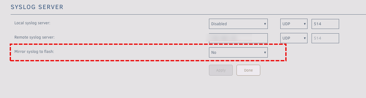

14 hours ago, alturismo said:
wie der Name sagt, Mirror ... = Spiegelung und nicht anderer Ort ;)
Ja ist auf NO also soll er es nicht in den Falsch schreiben oder verstehe ich da was falsch?
ich schätze du meinst Flash was der boot Stick wäre, auch das ist wieder etwas anderes ...
dein syslog liegt in einer Ramdisk, 128mb groß ... egal was du jetzt einstellst, syslog mirror spiegelt es "zusätzlich" auf einen anderen Server, write to flash schreibt es "zusätzlich" auf den boot stick, nichts desto trotz bleibt es auch in der Ramdisk ... sprich, 128mb ...
schau doch einfach nach was auch immer dein syslog voll schreibt und löse das Problem anstelle zu debattieren was No heißt ... oder les selbst nach was, wie, wo ... zum thema syslog heißt, nicht offensiv gemeint ;) aber unnötiges hin und her ...

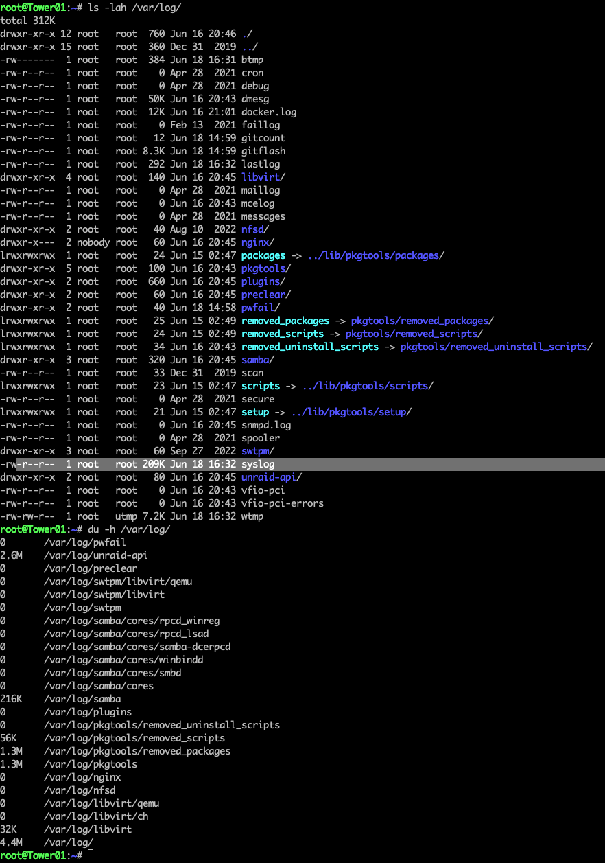

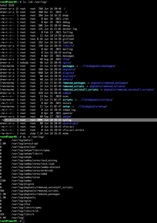

du kannst auch mal schauen ob es tatsächlich das syslog ist oder etwas anderes im log ... unraid terminal
ls -lah /var/log/
du -h /var/log/
damit siehst du recht gut was Sache ist in dem tempfs Verzeichnis
Hmmm .... 🤔
23 minutes ago, Toby-ch said:
habe ich meines Wissens nicht aktiv jedenfalls finde ich im webgut nichts mit Mover ( da kein Cache device instaliert)
On 6/17/2023 at 6:05 AM, alturismo said:
keine Ahnung wie ich darauf gekommen bin, anscheinend etwas zusammen gewürfelt, sorry ;)
24 minutes ago, Toby-ch said:
Hmmm .... 🤔

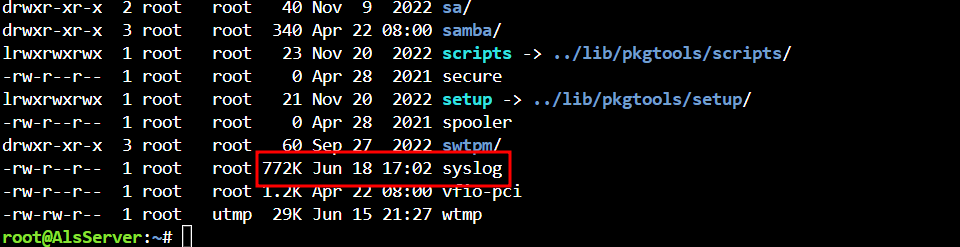

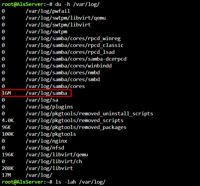

das sieht alles gesund aus, 4,4 mb ... zum Hintergrund, es gibt ja plugins, Dienste, ... wo auch in das Verzeichnis loggen und manchmal ist es nicht das syslog ...
Beispiel hier, mein samba log ist groß ...
während mein syslog
wobei ich hier auch erstmal schaue was Sache ist wenn ich das sehe
am Ende ist es samba, und ich kann schauen was Sache ist und entsprechend agieren ... ich hoffe das war verständlich ;)

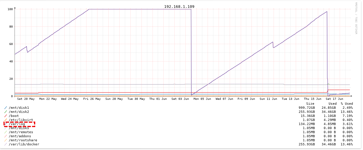

Halt, der screenshot ist natürlich aktuell, und ich habe vor ca. 2 Tagen ein Update gemacht = reboot da war er jedoch bereits bei 94% er wächst pro tag ca. 2 - 4 %
Ich mache den command einmal wenn er voll ist, wird nicht lange dauern 16Tage + -
Ich korrigiere es dauert keine 16 Tage.....

Grafik angefügt
diesen screen braucht es nicht wirklich, schau einfach bei 30 % nach was Stand ist, ob es das syslog ist oder was anderes, dann "was für Einträge das sind" ...
