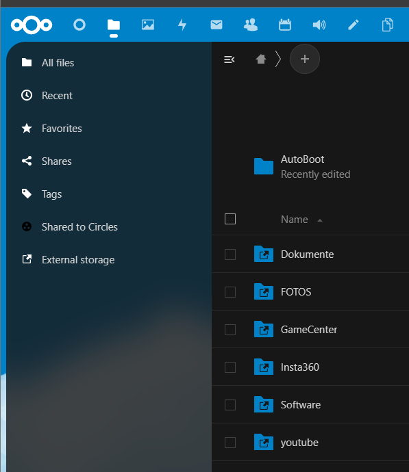

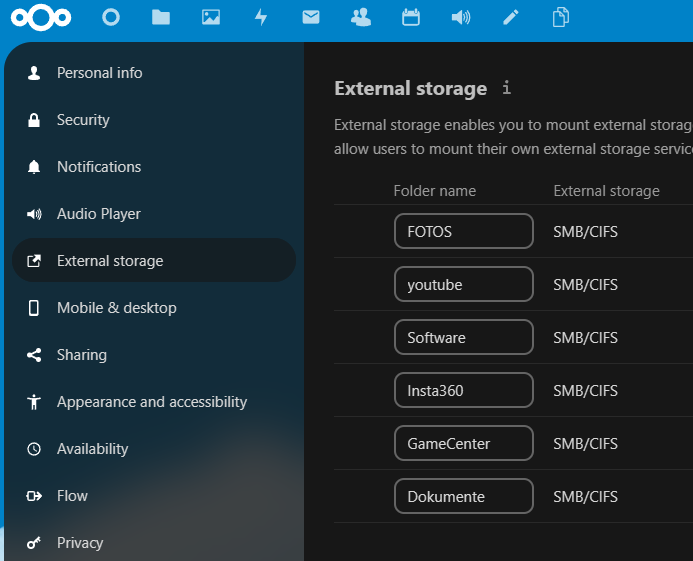

August 8, 20233 yr Also ich hab das glaub anders gelöst, Nextcloud ist auf dem Cache installiert, ich schreibe aber keine Daten drauf. Ich habe die Shares in Nextcloud eingebunden (External Storage) und alles was ich darin mache, ist dann automatisch auch in Nextcloud passend, da ja eigentlich nur ne stupide Verlinkung. Jedoch kann ich Ordner Bilder etc. Freigeben und teilen, auch mein Foto Upload vom Handy geht dann direkt auf den SMB statt auf den Cache.. vielleicht hilft dir der Ansatz weiter.. Korrektur: mein FotoUpload geht erstmal auf Cache und mit dem Mover dann auf das Array,.. sonst würde ich bei jedem Bild die Festplatten aufwecken.. Edited August 8, 20233 yr by eLpresidente
August 8, 20233 yr Author Gute Idee werde es auch so machen. Dann kann ich die Dateien direkt über die SMB Freigabe bearbeiten. Dankeschön
August 8, 20233 yr 2 minutes ago, digit said: Gute Idee werde es auch so machen. Dann kann ich die Dateien direkt über die SMB Freigabe bearbeiten. Dankeschön Gerne, mir wurde so oft hier geholfen.. bin froh wenn ich mal was zurück geben kann
