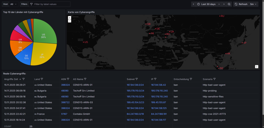

Update:
Also Crowdsec läuft jetzt auf mein Unraid mit dem Zoraxy Bouncer und das recht gut...
Als Dashboard habe ich Grafana benutzt und um die infos auszulesen das Grafana benutzen kann habe ich Pushgateway genommen.
