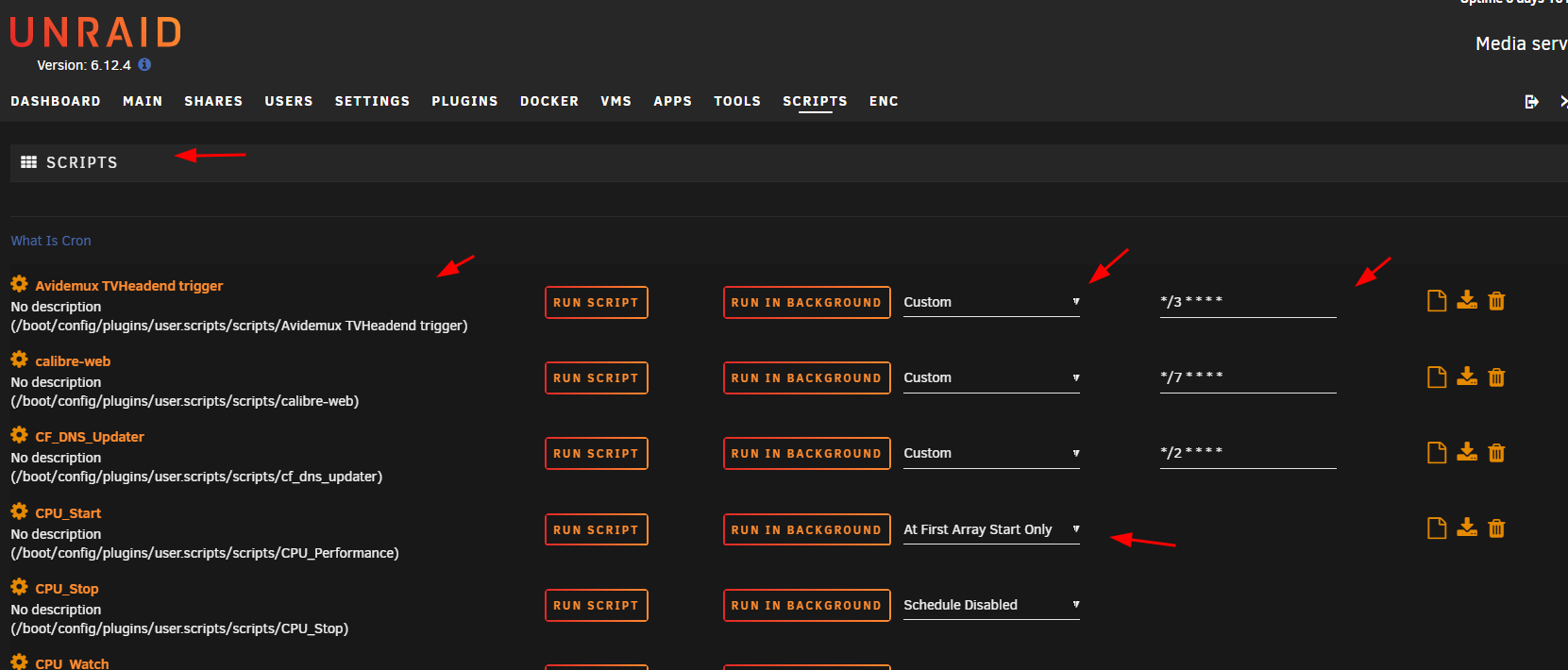

plugin user script (Suche oben rechts ...) ist dafür da um zu gewissenen Anlässen (array start, stop, ...) oder zu gewissen Zeiten (cron job) etwas zu machen.
Beispiele

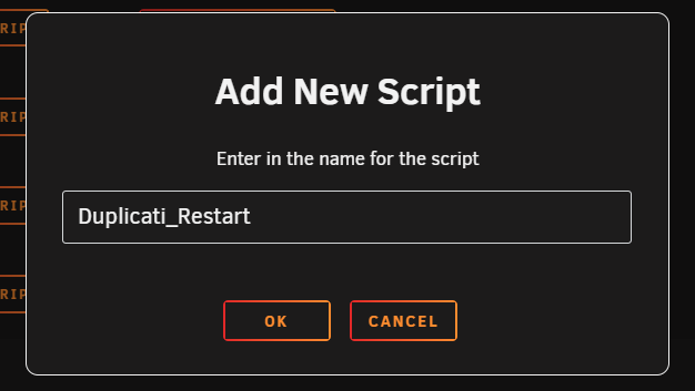

jetzt füge ich einfach ein script hinzu, gib dem Kind einen Namen, Beispiel Duplicati_Restart

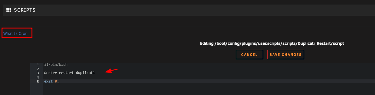

editiere dieses script welches bis auf den bin/bash Eintrag leer ist und füge hinzu was das script machen soll, Beispiel

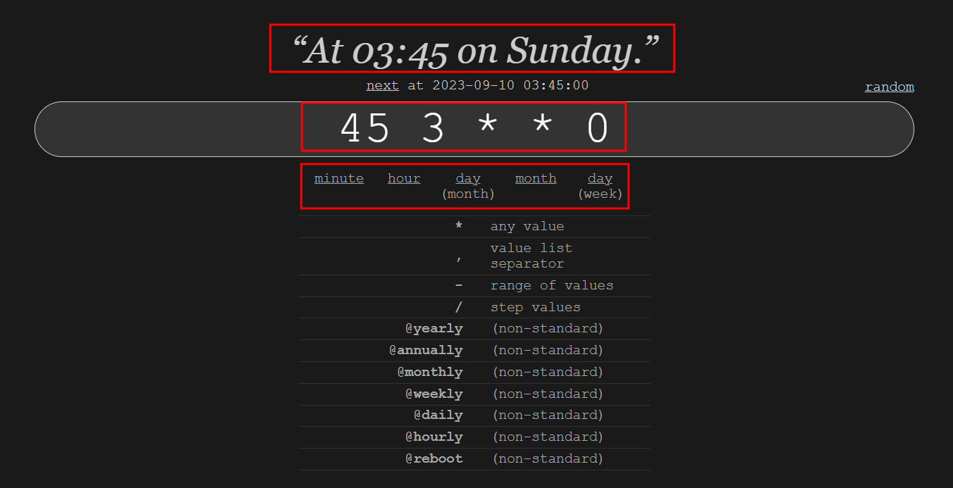

dabei sehe ich auch oben link, What is Cron ... klicke darauf und lese mich ein ;) das ist die Teitsteuerung welche dann gesetzt wird, kommt gleich

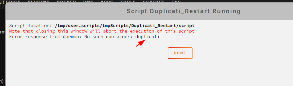

jetzt ist das script erstmal vorhanden und wir könnten es mal testen indem wir Run Script klicken, dabei öffnet sich auch ein Fenster
bei mir kommt da sicherlich ein Fehler da ich Duplicati nicht nutze
bei Dir sollte dann dein duplicati Container einfach neu starten, sprich, das was du von Hand machst übernimmt das script ...

bei dem Link wird es Dir sicher einfach fallen cron zu verstehen, dies tragen wir jetzt bei "custom ein"
und jetzt passiert das einfach so jeden Sonntag um 03.45 Uhr ;)

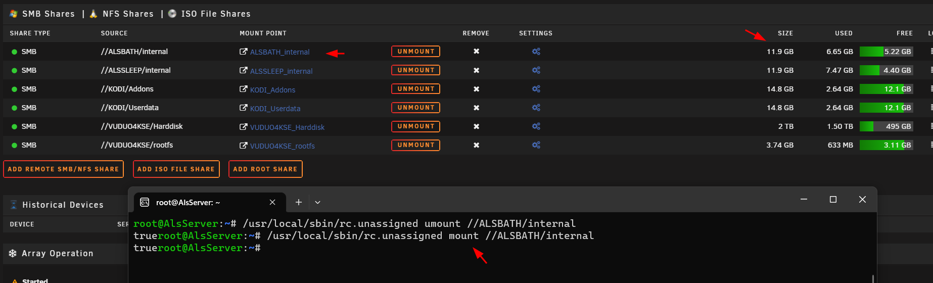

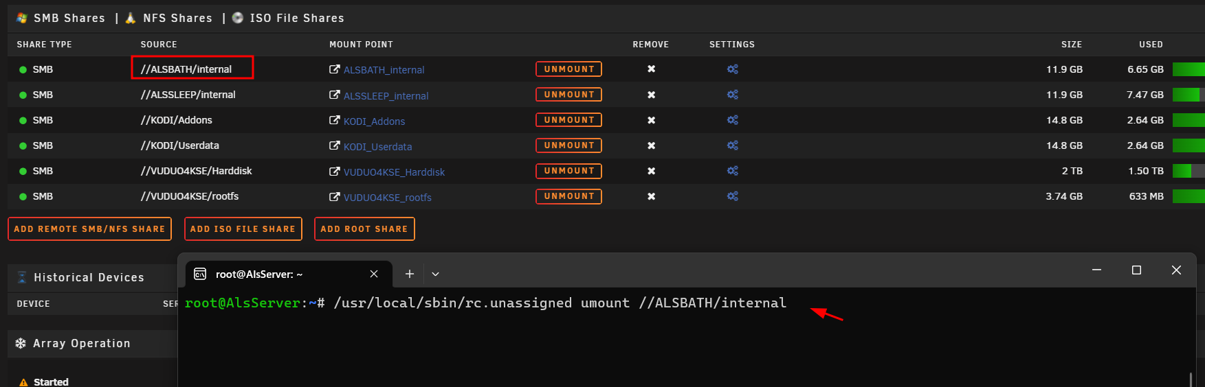

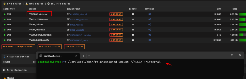

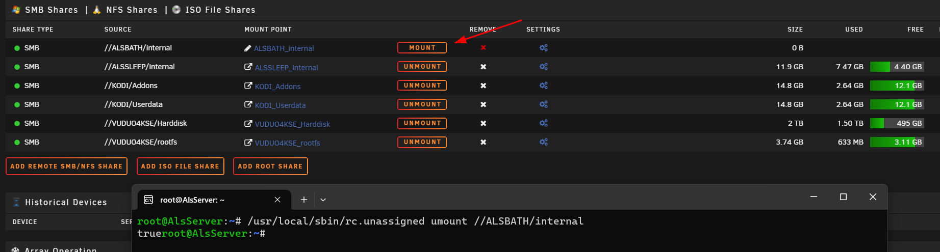

da dies evtl. wirklich tricky ist das zu finden ... hier noch die eränzende Anleitung zum umount, mount eines uad smb shares
wobei es nicht empfohlen wird ... da es auto gehen sollte (das hast du natürlich auch aktiviert im jeweiligen Share)
Ergebnis

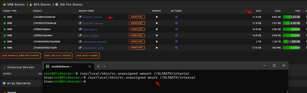

zum mounten ... ersetze umount mit mount ... Ergebnis ...
das kann man natürlich im userscript (restart dupli ...) davor setzen ... ich würde nur ein paar Sekunden Puffer dazwischen lassen ...
